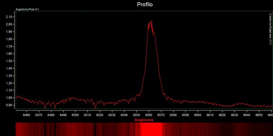

    spettro 1D

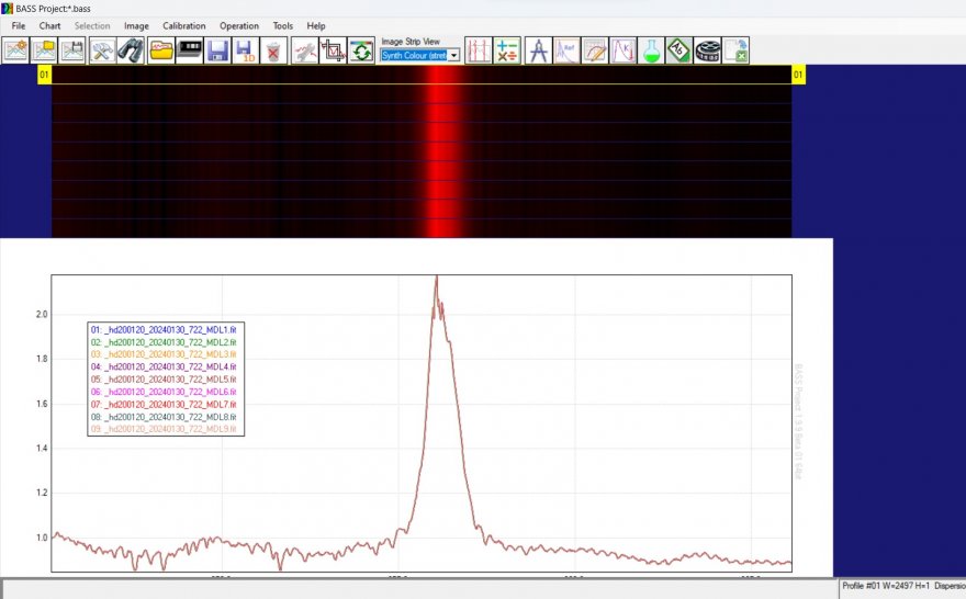

    spettro dopo riduzione dei dati, da notare l'intensa variazione della riga H-alfa
    comparazione dei 9 spettri con Bass
