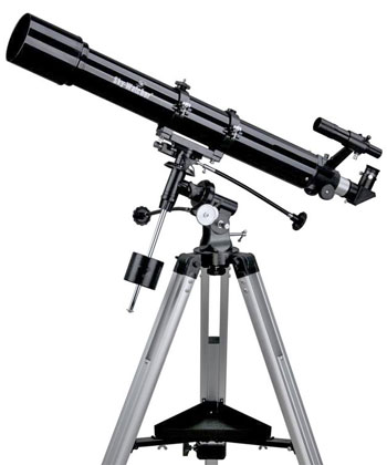

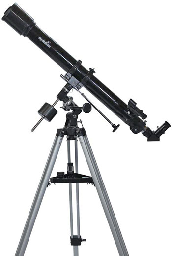

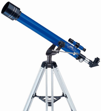

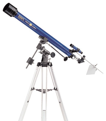

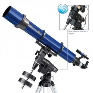

    Le uniche opzioni disponibile su questa fascia di prezzo, sorvolando ovviamente il fatto che parliamo di strumenti nuovi dato che per un neofita del tutto inesperto è fortemente sconsigliabile di “tuffarsi” nel mastodontico mercato dell’usato, sono i rifrattori soprattutto quelli che hanno un’apertura compresa tra i 60/70mm :

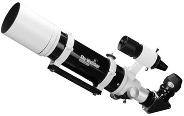

    redimImg.jpgSkywatchertelescopio_70EQ.jpgZiel_telescopio_Gem27.jpgZiel_telescopio_Gem35 eq.jpg
    cosa andremo ad osservare con questi tipi di telescopi?
    Innanzitutto bisogna partire con il piede giusto…
    nessun telescopio farà vedere immagini con colori come quelli visti in foto, e gli strumenti presentati non ne sono ovviamente esenti.
    Le ottiche sono di qualità di lavorazione medie, supportate da montature sottodimensionate con tubolari spesso in alluminio anziché in acciaio, questo comporta una precaria stabilità dello strumento e delle immagini osservate sia per quanto riguarda l’inseguimento degli astri (le montature sono manuali!) sia a causa di urti accidentali o colpi di vento.
    Come dicevamo, purtroppo, su qualcosa bisogna fare buon viso a cattivo gioco, ed in questo caso le montature sono il punto debole di questa fascia di telescopi, montature che possono essere sia equatoriali che altazimutali.
    La domanda lecita quindi è:
    cosa mi permetterà di osservare un telescopio del genere?
    Come abbiamo detto il diametro permetterà di effettuare osservazioni planetarie…
    di Venere si potranno osservare le fasi (magari usando i dovuti filtri), Giove con le sue bande equatoriali e la “danza” dei suoi satelliti Medicei e i bellissimi anelli di Saturno, le stelle doppie più famose ed alcuni oggetti del catalogo Messier soprattutto quelli più luminosi come l’ammasso globulare M13 o l'ammasso aperto M41 (e molto altri...)
    Sicuramente questi strumenti sono molto consigliabili per chi, per la prima volta, muove i suoi primi passi alla scoperta delle bellezze del cielo!
    Per aiutarvi a comprendere meglio ciò che potreste osservare date un’occhiata al telescope simulator
    N.B. tenete presente che le immagini dei telescopi portati nella discussione sono solo ed esclusivamente a titolo informativo.

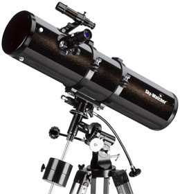

    Un altro telescopio molto comune tra i neofiti c’è sicuramente il Newton da 130mm (o il 150mm), il diametro inizia ad essere interessante e comunque è ancora molto molto ben gestibile sui pesi e gli ingombri di gestione e di "parcheggio" in casa: :
    Ma sicuramente lo strumento con il migliore rapporto diametro/qualità/prezzo/prestazioni (e soddisfazioni) è il Dobson da 8” che ultimamente si trovano sempre più spesso su questa fascia di prezzo:
    Anche qua ci sono sostanziali differenze tra gli strumenti citati, innanzitutto sono 2 configurazioni ottiche diverse su 3 (Newton e Dobson hanno la stessa configurazione ottica ma con delle differenze evidenti di cui ora andremo a parlare), il 90mm ed il 130mm sono su montatura equatoriale, quindi questo comporta un perfetto inseguimento dell’oggetto puntato (previo corretto stazionamento della montatura alla stella Polare) mentre il Dobson ha una montatura altazimutale cioè si muove alto/basso-destra/sinistra (per maggiori informazioni leggi l'articolo sulle montature).
    Ciò che fa davvero la differenza è il diametro, mentre l’estrema semplicità di utilizzo del rifrattore ci porta (per il budget) fino ai 90mm di apertura, sul Dobson arriviamo addirittura a 203mm con circa il quintuplo della luce raccolta sull'area quadratica.

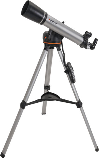

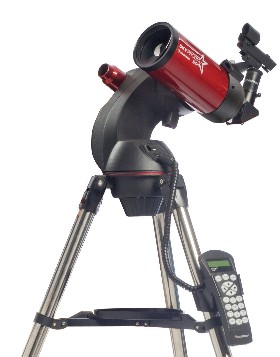

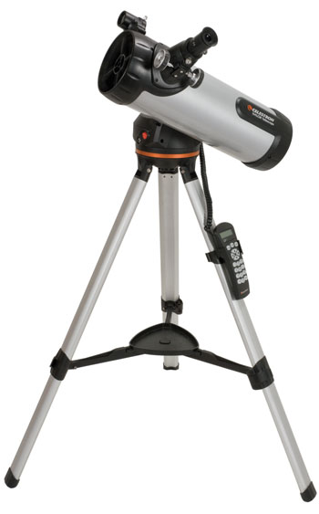

    Per questa cifra, in commercio negli ultimi anni si trovano anche i primi strumenti dotati di software (GoTo) che previo un allineamento stellare consono, ci permetterà di rintracciare gli oggetti nel cielo cercandoli solamente nel database proposto all'interno del software stesso, con una semplice pressione di un tasto del palmare, vedremo il telescopio muoversi nella direzione dell’oggetto scelto.
    È ovvio che il computer di questi tipi di strumenti comportano un prezzo superiore che va a discapito del diametro, e, per questa fascia di prezzo non potremmo andare oltre un 114mm:
    Sopra ad esempio un LCM 90mm GoTo ed il “famigerato” 114mm (barlowato) GoTo.

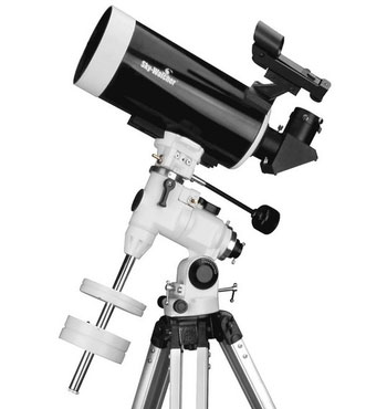

    Altri validissimi strumenti sono i telescopi in configurazione Makstutov Cassegrain compatti e leggeri, difficilissimi da scollimare (come i rifrattori) e molto versatili nell’uso, particolarmente adatti nelle osservazioni planetarie e di sistemi multipli (grazie alla lunga focale) senza disdegnare gli oggetti deep sky almeno i più luminosi, molto consoni a riprese con camere planetarie su pianeti (compresa la Luna e il Sole solo con il dovuto filtro!), esistono in commercio sia su montatura eq manuale sia su montatura altazimutale mono braccio GoTo, ovviamente per la serie computerizzati sale il prezzo di vendita e ci si dovrà “accontentare” di un diametro più esiguo:

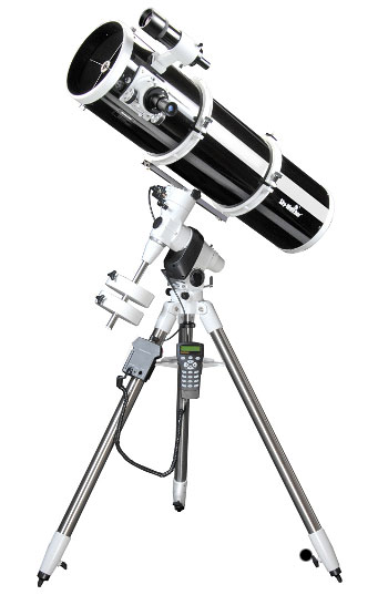

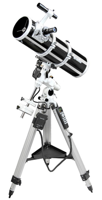

    Probabilmente lo strumento più versatile rimane pur sempre la configurazione Newton su montatura eq, il rapporto focale breve e veloce per ottimizzare le riprese e l’osservazione degli oggetti effimeri del cielo, rende lo strumento tra i più usati dalla comunità astrofila.
    Sul mercato se ne trovano di diversa focale, dal 150/750 su eq5 motorizzata, al 150/750 su EQ3 GoTo, oppure al più grande e tutto fare 203/1000 su eq5 manuale (sotto in foto in ordine di citazione):

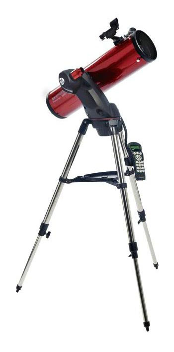

    Per chi si dedica alle osservazioni prettamente visuali invece ci sono delle ottime notizie, il budget permette di arrivare tranquillamente a dei strumenti di diametro di tutto rispetto come ad esempio il Dobson da 254mm, una piccola grande “bomba di luce” che, portato sotto un cielo discretamente buio, ci permetterà di osservare tutto il firmamento con grande soddisfazione, dai dettagli planetari alle piccole ed effimere galassie e nebulose lontane, il tutto, purtroppo, a discapito della comodità nella trasportabilità dato che almeno in questo post parliamo di strumento a tubo “monolitico”:

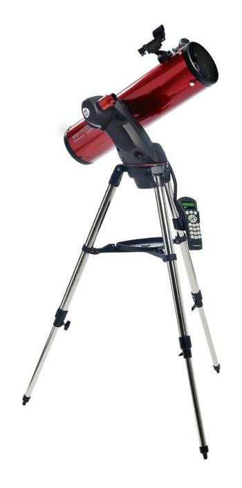

    Negli ultimi anni, si possono trovare in commercio addirittura telescopi “tutto fare” come lo skyprodigy della Celestron o il lightswitch della Meade che pensano tutto loro…. Lo si accende, una web cam integrata al telescopio cercherà ed allineerà le stelle di calibrazione (le più luminose del cielo) ed il GPS inserirà tutti i dati che occorrono per la serata, basterà inserire il numero di catalogo dell’oggetto voluto osservare (beh…almeno questo bisogna saperlo) ed il telescopio si muoverà da solo verso di esso. Ovviamente il tutto ha un prezzo che si ripercuote inevitabilmente sul diametro dello strumento:
    Come vedete, abbiamo già una vasta scelta di strumenti anche per il diverso uso che ne vorremmo fare, ci manca soltanto acquistare dal venditore che riteniamo più serio e lanciarsi in questa splendida avventura….

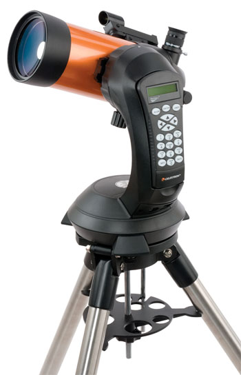

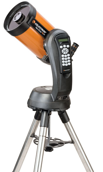

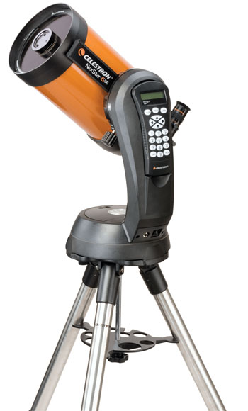

    Nella configurazione Mak o Schimdt Cassegrain potremmo optare per un sistema computerizzato (GoTo) su mono braccio con un diametro fino a 150mm, sufficienti per ottime riprese web cam su pianeti e per l’osservazione visuale degli oggetti più luminosi come il planetario (e Sole con i dovuti filtri), sistemi stellari binari o multipli e target deep sky sempre relativamente luminosi come il catalogo Messier, un Mak o un SCT da 6” si potrebbe paragonare ad un piccolo rifrattore apocromatico per definizione delle immagini:
    Gli astrofotografi, avranno il loro strumento quasi perfetto, il Newton come abbiamo detto con il suo rapporto focale corto e il suo generoso diametro di apertura ha nel suo punto di forza la grande luminosità fotografica; in questa fascia di prezzo le montature sono stabili e con precisi GoTo, particolare sicuramente apprezzato anche dagli astrofili visualisti:

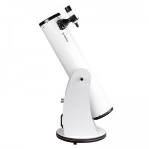

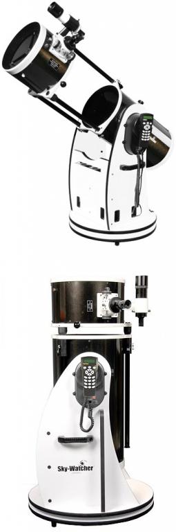

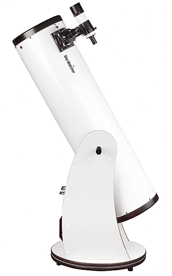

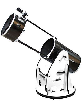

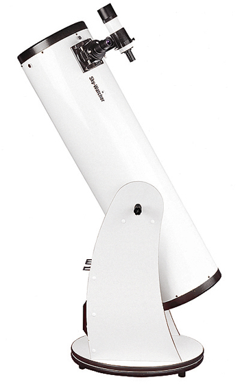

    Il non plus ultra però, per il prezzo ultimamente proposto dai venditori è il Dobson manuale da 305mm.
    Questo strumento per gli osservatori visuali è un vero e proprio strumento di ricerca nel cielo, in condizioni di buio e di seeing sufficiente arriva tranquillamente ad una Mag. +14 quel che occorre per l’osservazione di nebulose e galassie al limite osservativo, il diametro permette un grandissimo contrasto anche sugli oggetti più luminosi come i pianeti, e con un pochina di abilità si potranno effettuare delle semplicissime fotografie in afocale.

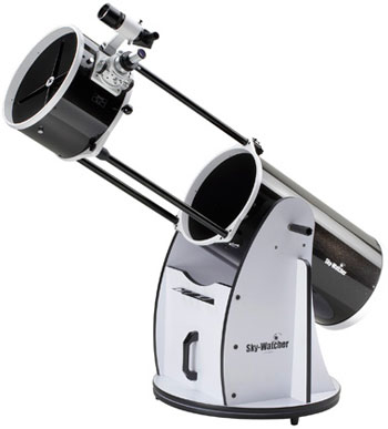

    Lo strumento portato ad esempio (in foto sotto) è dotato del semplice ma comodissimo sistema TRUSS, che permette di allentare le manopoline dei tralicci per poter richiudere su se stesso (in parte) la focale del telescopio, il tutto per ottimizzare al massimo lo spazio per il trasporto e lo “stoccaggio” in casa.
    Mentre per gli astrofili più esigenti e comodi, si potranno acquistare dei Dobson da 254mm (10”) con sistema GoTo:

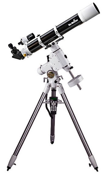

    Il mercato offre ogni tipo di telescopio, dalla configurazione ottica a noi più congeniale alla montatura per sorreggere un’OTA per un lavoro particolare come potrebbe essere l’astrofotografia, vediamo molto velocemente quali sono gli strumenti che potrebbero fare al caso nostro:

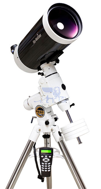

    Partendo dagli ottimi rifrattori APOcromatici di medio- piccolo diametro, o gli altrettanto validi ED, che con il loro minore costo di produzione ci permetteranno di salire con il diametro di apertura, come ad esempio il 100mm ED su EQ5 GoTo (o anche versioni con OTA superiore o montatura eq6):

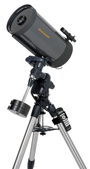

    Per chi invece predilige uno strumento compatto, ma dalle grandi prestazioni consiglio di pensare seriamente ad un Maksutov Cassegrain su EQ5 (o EQ6) GoTo:

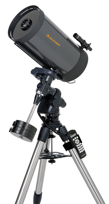

    Chi fosse interessato più che altro a foto e riprese planetarie e deep, il mercato offre gli ottimi SC dagli 8” (203mm) in poi su montature equatoriali:
    Sempre nel campo degli SC, per chi propende alla massima trasportabilità e semplicità di uso (anche per il sistema GPS integrato) c’è la ottima serie a forcella come il CPC Celestron che li troviamo nella versione 8”, 9,25”,e 11”XLT (in foto sotto) o HD :
    Per chi fosse interessato a dedicare tempo e budget non solo per il visuale ma anche alla fotografia astronomica, dei riflettori Newton partendo da 10” con una buona montatura EQ6 sarà un ’obiettivo fattibile:
    Per i visualisti puri, lo strumento più idoneo dato dal grande diametro di apertura rimane sempre il Dobson se si ha la possibilità di trasporto idoneo visti i pesi ed ingombri, per queste cifre si possono acquistare sia i 305mm GoTo, mentre in funzione manuale si può puntare addirittura a dei 400mm ed oltre:

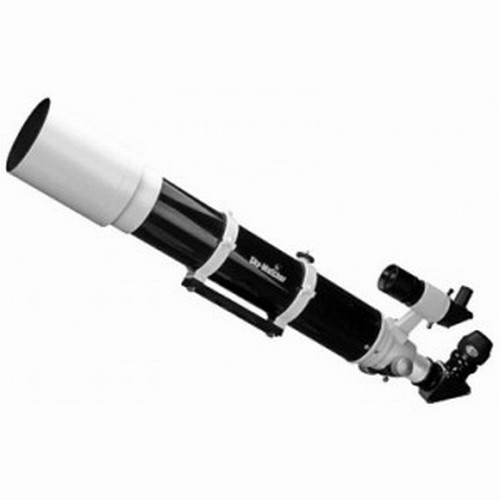

    Seguito dal più grande diametro 120mm ED/APO:
    Il tutto per rimanere ancora a prezzi di acquisto abbordali (<1000€), mentre il vero sogni di ogni appassionato sono i “famosi” telescopi APOcromatici, che con la loro lavorazione delle ottiche di altissima fattura e qualità, riducono di moltissimo l’aberrazione cromatica tipica di questa configurazione ottica, sotto in foto l’esempio di un 115mm APO:

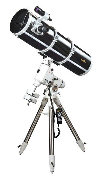

    Altra configurazione molto usata per i DSO è la configurazione Newton:
    Stesso rapporto focale basso, ma gli specchi, più economici e facili da lavorare a differenza delle lenti, permettono un diametro di apertura molto più ampio e quindi una maggiore luce in entrata, l’unico neo sono i pesi e gli ingombri maggiori che ricadono inevitabilmente sulla stabilità della montatura.
