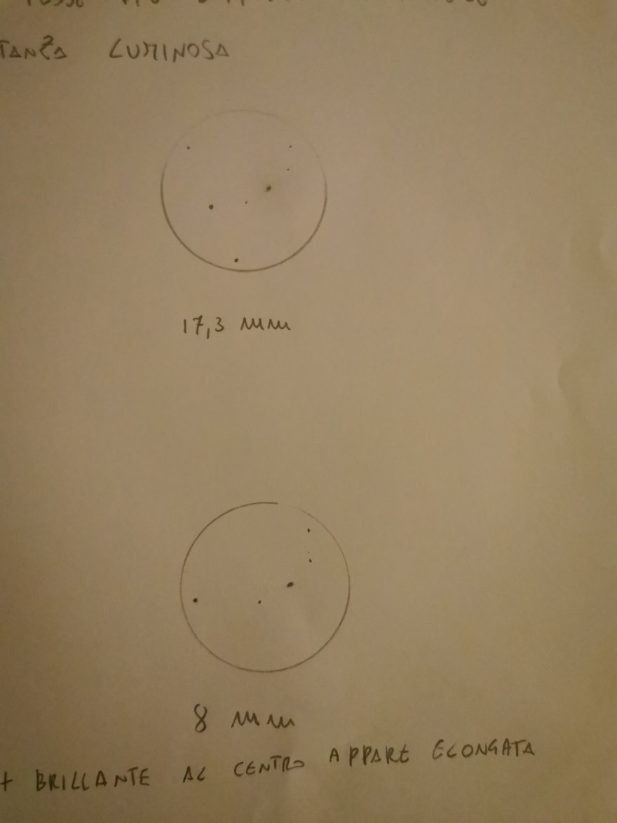

Disegni da casa 11/01/21, serata corta interrotta dalle nuvole.
Osservazione di ieri dal balcone di casa con Celestron 11, Nelm di circa 4,8 e Seeing 4/10 con picco da 5 su Aldebaran stimato invece III-IV su Marte.
Jonckheere 320 nebulosa planetaria in Orione
Marte
Per la planetaria, non sono sicuro al 100%, sembrava lei è al più presto la riproveró.La Mia Strumentazione

Osservazione ripetuta prima di cena la nebulosa planetaria Jonckheere 320 confermata. Consiglio di osservarla vista la luminosità direi che é alla portata di strumenti più piccoli anche da cieli non perfettamente bui.

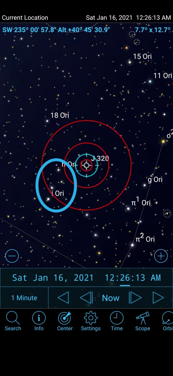

Magari può essere utile a chi vuol provare.
https://www.cloudynights.com/article...eere-320-r3171
La planetaria é di piccole dimensioni apparenti circa 26"x14", in visuale meno, e quindi bisogna utilizzare ingrandimenti sostenuti per discernere la sua natura dalle stelle di campo. Ho osservato la planetaria per ben due sere dal balcone di casa sotto un cielo moderatamente inquinato ma poco trasparente. L' oggetto mi é apparso abbastanza luminoso (con un diametro da 11"). Deduco che come condizione favorevole bisogna avere quindi un seeing sufficiente tale da poter utilizzare bene circa 200 ingrandimenti come base di partenza per sciogliere la planetaria.
1)Per individuare la planetaria occorre tracciare una retta tra Bellatrix e Omicron2 Orionis
2) Individuare al cercatore (sotto un cielo scuro é possibile vederle anche a occhio nudo) la triangolazione formata da I Orionis-13 Orionis-h Orionis
3)abbiamo due opzioni continuare lo starhopp al cercatore o magari direttamente all' oculare. Invidiare adesso un archetto di stelle con la HD 32829 piú vistosa e spostarsi nel secondo cerchietto (dove sono marcate due stelline) in direzione di HD 32735
4) Adesso che si ha centrato la zona, la planetaria si mostrerà come una stella. Non resta che spingere con gli ingrandimenti, si noterà che é un oggetto diffuso e di aspetto ovale.
