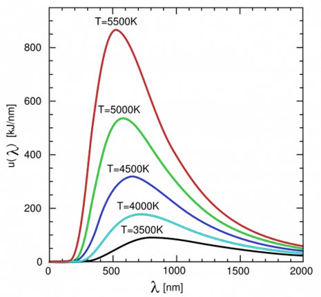

Tuttavia, esiste una legge fisica che non può essere contrastata: l’energia deve conservarsi. Il $corpo nero$ non può quindi tenersi per sé quella che ha assorbito. E’ quindi costretto a ri-emetterla come radiazione termica. Esso è quindi “nero” solo per quanto riguarda la “riflessione” della luce. Le caratteristiche della radiazione che lui emette dipendono solo e soltanto dalla sua temperatura. Si può quindi analizzare la sua luce ottenendone uno spettro e questo avrà una curva piuttosto semplice e regolare che varierà solo in base alla temperatura. La Fig. 3 ci mostra l’intensità di radiazione del $corpo nero$ in funzione della lunghezza d’onda (colore) per diverse temperature. Si nota bene che al diminuire della temperatura il “picco” della curva si abbassa e si sposta verso destra.
Figura 3. L’intensità luminosa in funzione della temperatura del $corpo nero$. Al suo diminuire il “picco” si abbassa e si sposta verso destra (lunghezze d’onda maggiori).

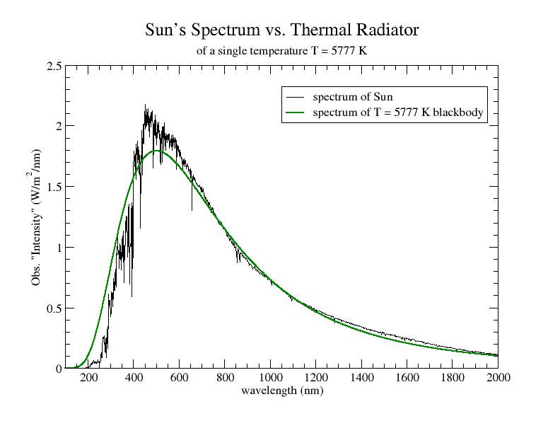

Perché allora non considerare come corpi neri anche le stelle? Loro producono energia e non la riflettono come i pianeti. Vale allora la pena di confrontare lo $spettro$ di un astro con la curva del copro nero e vedere cosa succede. Ovviamente, lo $spettro$ della stella sarà rappresentato nello stesso modo, ossia come intensità della luce in funzione della lunghezza d’onda. Prendiamo allora il nostro Sole e cerchiamo quale curva di $corpo nero$ imita meglio il suo $spettro$. La Fig. 4 ci fa vedere che si ottiene un ottimo accordo con un $corpo nero$ di temperatura pari a circa 5780 K. Vi rendete conto della meravigliosa scoperta? Possiamo facilmente scoprire la temperatura delle stelle confrontando il loro $spettro$ con quello dei modelli di $corpo nero$. Abbiamo trovato una caratteristica importantissima e fisicamente fondamentale per dividere le stelle in vari gruppi.
Figura 4. Lo $spettro$ del Sole confrontato con la curva di $corpo nero$ per una temperatura di 5777 K – ingrandisci

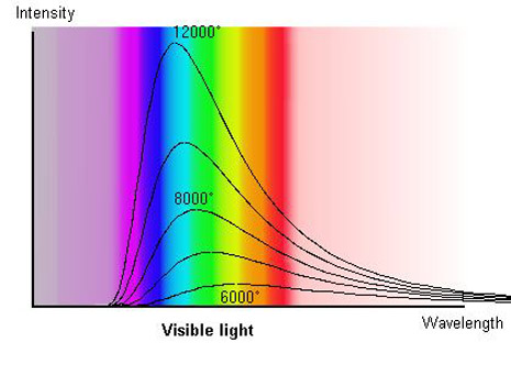

Possiamo riassumere il risultato con la Fig. 5, dove lo $spettro$ stellare viene paragonato a corpi neri di varia temperatura. Se il picco capita nella zona blu dello $spettro$ vediamo che la temperatura è altissima, mentre se invece cade nel rosso, la temperatura è molto più bassa.
Figura 5. Lo spettro di una stella viene confrontato con varie curve di $corpo nero$. Se il picco capita nella zona blu dello $spettro$, la stella è caldissima; se capita in quella rossa, la stella è “fredda”.
