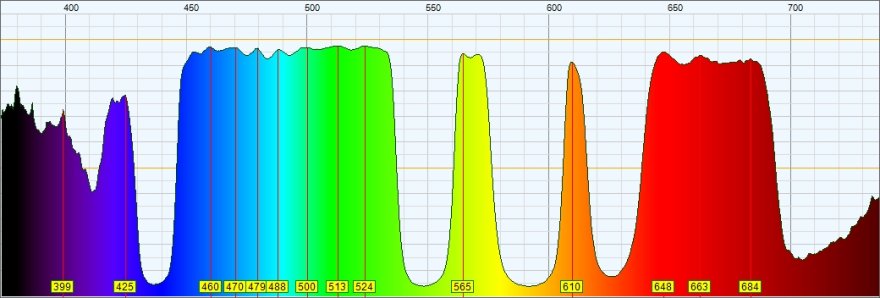

Allegato 54636 Spettro di filtro UV/IR Cut in luce solare.

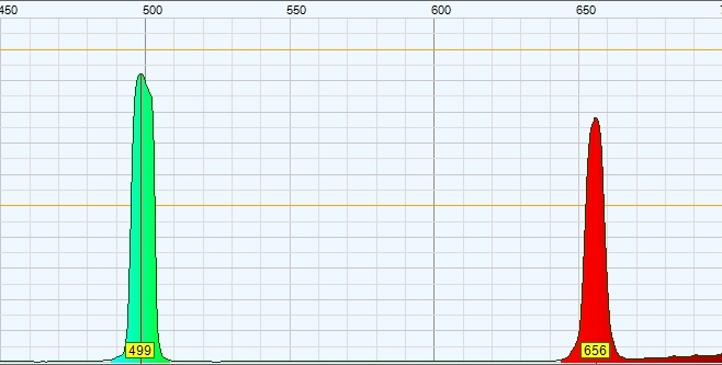

Allegato 54637 Filtro L Extreme (O III e H Alfa)

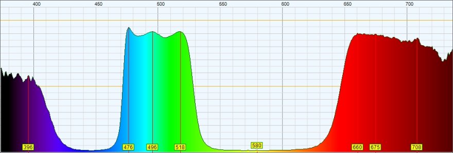

Allegato 54638 Filtro Nebulare Orion Sky Glow

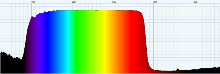

Allegato 54639 Filtro IDAS LPS P2
