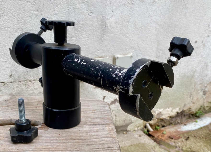

La testa tipo Giro 3 ha un diametro di circa 70mm quindi mi serve un cavalletto che la sostenga, di Manfrotto ho un 190 fotografico che per quanto robusto possa essere non graverei mai del rifrattore.
Ecco una foto della testa con braccio extra fatto da un amico dotato di tornio (e manico)
Allegato 47804

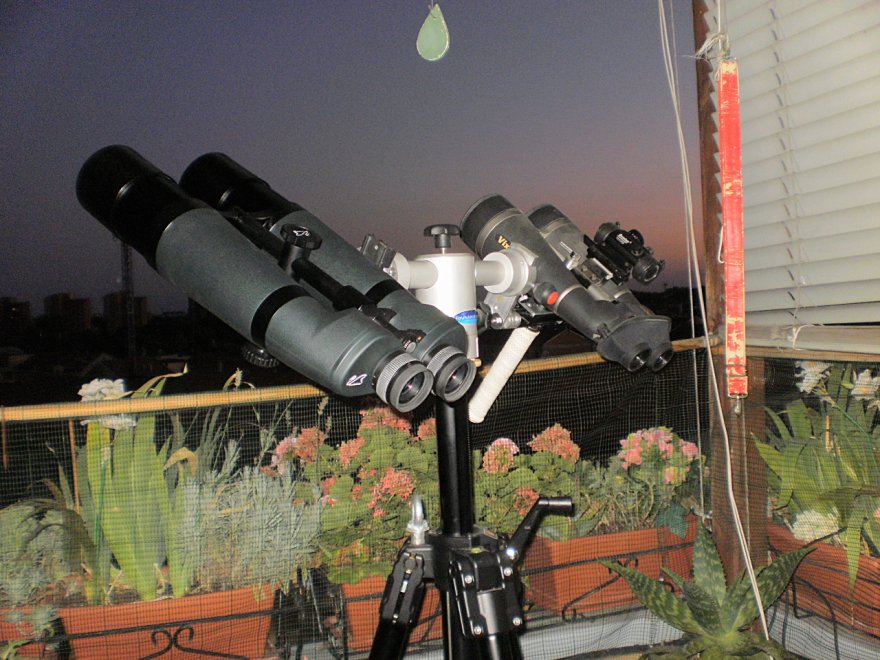

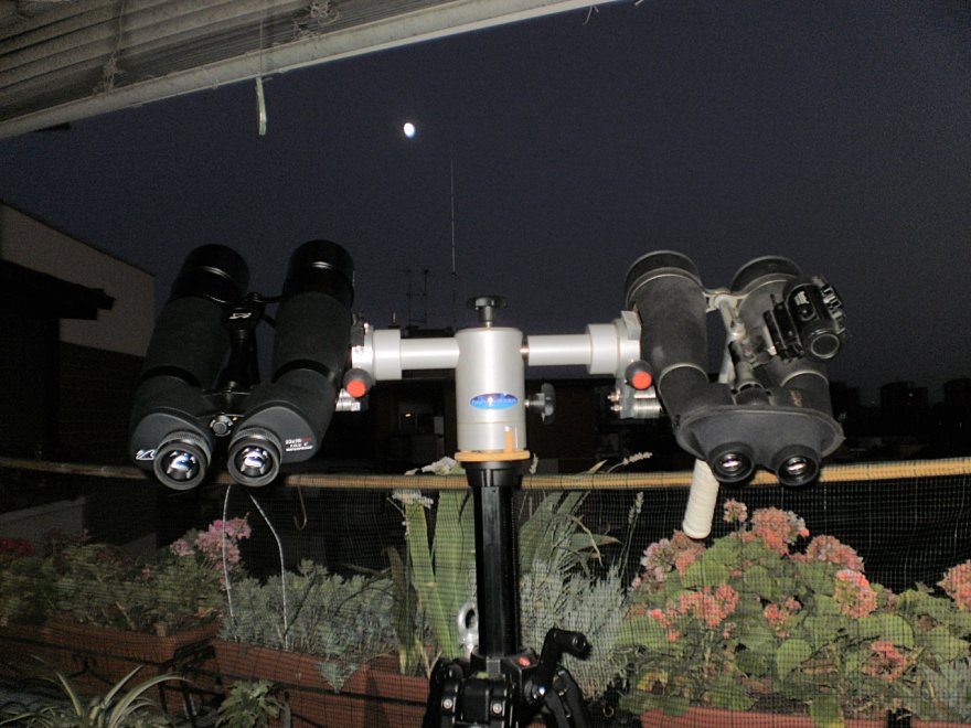

Io ho un setup simile su cui metto di tutto.
Allegato 47805 Allegato 47806
