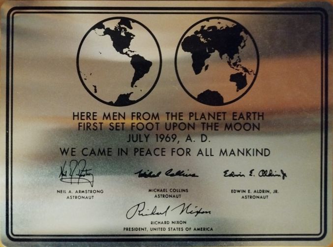

Si tratta infatti dell’ultima parte della frase incisa sulla piastra che la NASA aveva fissato alla zampa del LEM in occasione dello sbarco sulla Luna della missione Apollo 11: ricordo che era stata lanciata ed è atterrata sul nostro satellite nel lontano (se non lontanissimo) luglio 1969.
piastra metallica che all’epoca veniva data in omaggio ai lettori di una rivista : ancora la conservo ed è difficile fotografarla perché riflette di tutto. Ma così è più sofferta e veritiera!

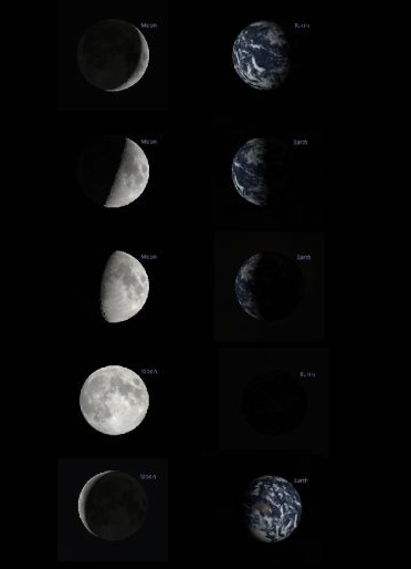

Ricordo sempre che la fase della Luna vista dalla Terra e la fase della Terra vista dalla Luna sono complementari : il pieno dell’una corrisponde al vuoto dell’altra e cioè ad esempio se la Luna è al Primo Quarto, la Terra è all’Ultimo Quarto, se una delle due è Piena, l’altra è Nuova e così via.
l’aspetto della Luna e della Terra nello stesso istante, in cinque momenti dell’orbita lunare
In pratica sovrapponendo idealmente le due fasi si deve sempre ottenere un cerchio pieno : ma questa semplice regoletta mnemonica viene quasi sempre ignorata nei film.
Perciò mostrare dalla Terra una Luna al Primo Quarto e contemporaneamente dalla Luna una Terra Piena (tutta illuminata) è un grave errore : non si scappa.
