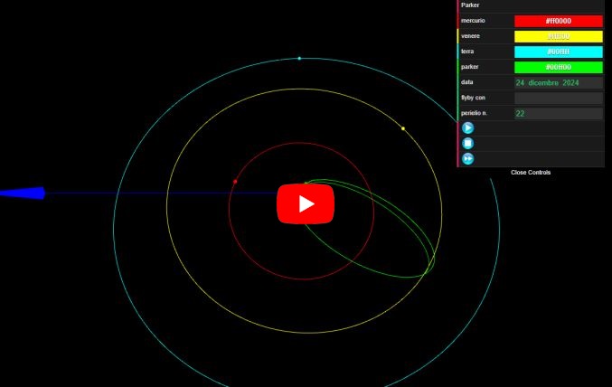

Il programma di visualizzazione 3D interattiva
Cliccando questa immagine
cliccare l’immagine per lanciare la visualizzazione 3D dell’orbita della sonda PSP
si otterrà come di consueto l’apertura di un’altra pagina del browser, sia su PC che sul nostro dispositivo mobile (meglio un tablet rispetto ad un cellulare, per le dimensioni del diagramma che otteniamo).
All’apertura della pagina la schermata mostra la situazione al primo giorno di gennaio del 2024 e premendo il tasto play più volte, possiamo seguire le orbite della PSP che si fermano ad ogni perielio.
Ad un certo punto il programma si ferma con l’ultimo flyby con Venere, il settimo dal momento del lancio, avvenuto il 6 novembre e che ha fornito alla PSP l’ultimo impulso per fornirle la velocità necessaria a passare indenne i successivi perieli : premendo play vediamo che il successivo perielio è proprio quello dei record, della vigilia di Natale e possiamo notare che l’orbita è diventata ancora più eccentrica rispetto a quella vista all’inizio della simulazione.
Il programma proseguirà mostrando, orbita dopo orbita, i perieli che si ottengono con i dati di HORIZONS fino all’inizio del 2029, con la sonda che segue appunto la famosa orbita di tipo 7, quella definitiva.
Possiamo notare che ogni volta che la sonda si ferma in corrispondenza di un perielio, la posizione di Mercurio (il pallino rosso) è sempre più o meno nello stesso punto della sua orbita a testimonianza del fatto che le orbite di Mercurio e della sonda PSP sono sincronizzate, percorse entrambe in 88 giorni.
In più vedremo che il pianeta Venere non incontrerà più la PSP, ma solo in un’occasione (che lascio a voi scoprire!) i due oggetti apparentemente si avvicineranno, ma solo a causa della scala assolutamente ridotta del diagramma…
