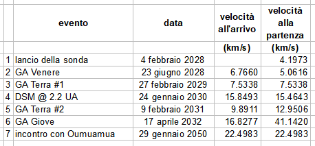

Il diagramma statico era accompagnato da una tabella in cui sono indicate le tappe dei principali eventi e le velocità a cui viene sottoposta la sonda a seguito di un GA col pianeta : le due velocità all’arrivo e alla partenza sono proprio quelle che avrebbe la sonda all’arrivo dalle parti del pianeta e subito dopo il giro di boa.
tabella delle tappe previste dalla prima missione
Anche se a prima vista la tabella è complicata, possiamo ritrovare le singole manovre che vediamo nel filmato.
In definitiva, sappiamo che l’incontro fatidico avverrebbe 18 anni dopo il GA di Giove, ad una distanza di 186 UA dal Sole, grazie ai calcoli del mio programma.
