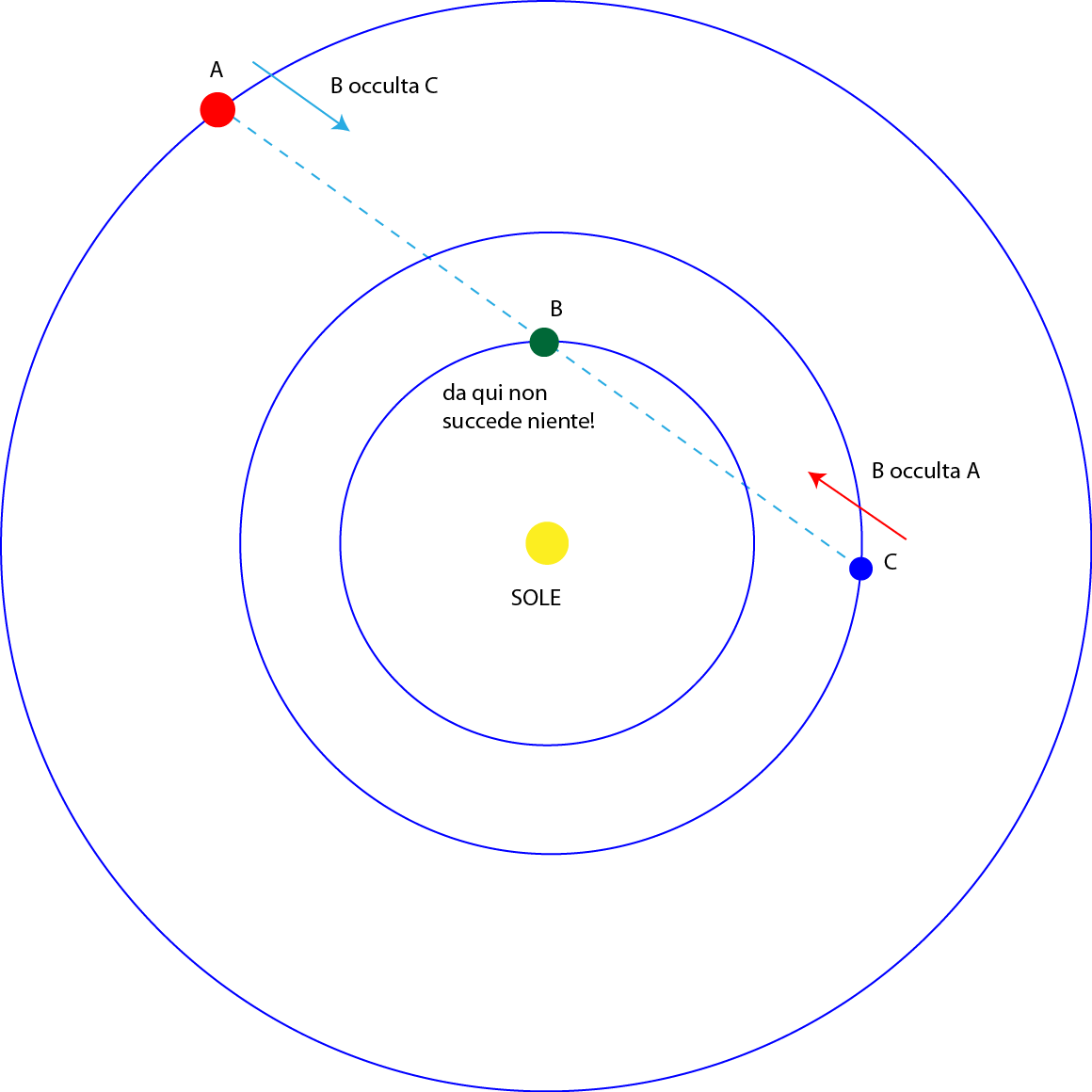

Facciamo riferimento alla figura, che ricalca molto i diagrammi di Celestia che ho presentato nella prima parte, dove ho disegnato tre pianeti con le loro orbite, assolutamente non in scala ed in un momento quasiasi, ma particolare: può succedere che i tre pianeti, nel corso della loro rivoluzione intorno al Sole, in un certo istante si vengano a trovare perfettamente allineati…
l’allineamento nello spazio di tre pianeti del Sistema Solare
Supponendo di stare sul pianeta A, allora guardando nella direzione di B, lo vedremo vicinissimo (prospetticamente) al pianeta C, così vicino che potremmo assistere in casi eccezionali all’occultazione del pianeta C da parte di B. Se ricordate ne avevo parlato nella prima puntata.
Ma la geometria della situazione è ovviamente tale che, se ci pensate un attimo, stando stavolta su C e guardando verso B, prospetticamente vedremo B vicinissimo ad A, a tal punto che B stavolta potrà occultare il pianeta A. Sembra un difficilissimo gioco di parole enigmistico ed enigmatico, ma se rileggete il tutto osservando bene la figura, dovrebbe essere più chiaro…
In definitiva nello stesso istante, stando sul pianeta A, oppure sul pianeta C, il pianeta che sta nel mezzo (B) occulterà l’altro pianeta, in una sorta di complicato gioco delle parti cosmico.

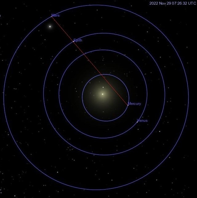

Vediamo quello che succederà il 29 novembre di quest’anno: ma prima dobbiamo capire in questa situazione chi sono i pianeti A, B e C di cui parlavo nel diagramma precedente.
Nella figura realizzata con Celestia
allineamento Mercurio-Terra-Marte
ho riportato la situazione per il giorno 29 novembre 2022: in questa foto Mercurio, la Terra e Marte si trovano perfettamente allineati.
Ma la cosa particolare è che stavolta la Terra si trova nel mezzo del segmento che congiunge Mercurio con Marte: riuscite ad immaginare cosa succede e soprattutto cosa non succede?
Dalla Terra non si vedrà assolutamente niente di particolare, proprio perché si trova in mezzo ai due pianeti: Marte in quel periodo sarà visibile nella costellazione del Toro, ad una certa distanza dalla sua stella α, Aldebaran, in pieno moto retrogrado (perchè vicino all’opposizione), che lo porterà ad avvicinarsi alle Pleiadi.
Invece Mercurio sarà posizionato nella sfera celeste molto vicino a Venere, entrambi difficilmente visibili al tramonto tra le costellazioni dello Scorpione e del Sagittario.

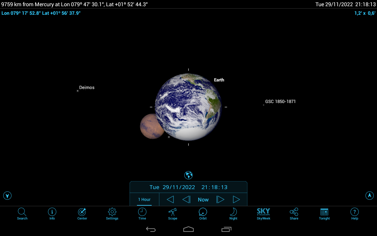

Facciamo perciò un viaggio tra i pianeti grazie a Stellarium, cambiando la prospettiva terrestre a cui siamo abituati e trasferiamoci su Mercurio: ammercuriamo sul pianeta più vicino al Sole e guardiamo verso la Terra. In questo filmato vediamo uno splendido pianeta azzurro occultare il pianeta rosso e i suoi satelliti.
Infatti possiamo notare due punti bianchi vicino a Marte: sono i due satelliti Deimos (quello più lontano) e Phobos (più vicino al pianeta).
I più attenti avranno notato che ad un certo punto dell’occultazione, si ricomincia a vedere Phobos e il pianeta Marte, ma all’improvviso il satellitino scompare! In quel momento sta entrando nell’ombra del pianeta rosso, rimanendone eclissato.
In tutto questo, dal sito di Mercurio su cui ci troviamo, la Luna non occulterà Marte ma si verificherà una strettissima congiunzione qualche ora dopo: forse da qualche altra parte della superficie di Mercurio si potrà avere l’occultazione generata della Luna oppure meglio da entrambe la Terra e la Luna.
Non è detto che ciò però avvenga e bisogna fare alcuni tentativi spostando di volta in volta la nostra location sul pianeta roccioso: diciamo che ci vuole molta pazienza… E fortuna!

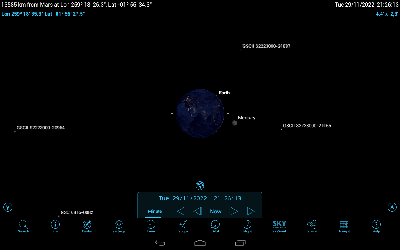

Trasferiamoci ora su Marte…
ammartando sulla sua superficie sempre nello stesso istante : avremo la situazione opposta, della Terra che occulta Mercurio ! Qui la Terra è in fase quasi Nuova con una falce appena appena percettibile, in pratica è un disco nero intuibile solo perchè indicato dal maker  tipico di Stellarium…
Simpatico no?
In questi due filmati si possono notare bene le differenti proporzioni tra i pianeti coinvolti nel fenomeno: ricordo che sto parlando dell’aspetto apparente dei pianeti che nulla ha a che vedere con la loro grandezza reale, effettiva. In questo caso la Terra appare comunque più grande sia di Mercurio che di Marte, mentre vi anticipo che avremo situazioni apparentemente strane…
Ho verificato questa coppia di eventi con SkySafari ottenendo questa splendida immagine dell’occultazione di Marte da parte della Terra vista da Mercurio
dal suolo marziano la Terra occulta Mercurio
In quest’altra immagine invece vediamo l’allineamento dall’altro lato del Sistema Solare, posizionandoci sulla superficie di Marte
dal suolo mercuriano la Terra occulta Marte
da qui la Terra si vede meglio, in quanto viene mostrato il lato notturno, ahimé illuminato dalle nostre luci.
