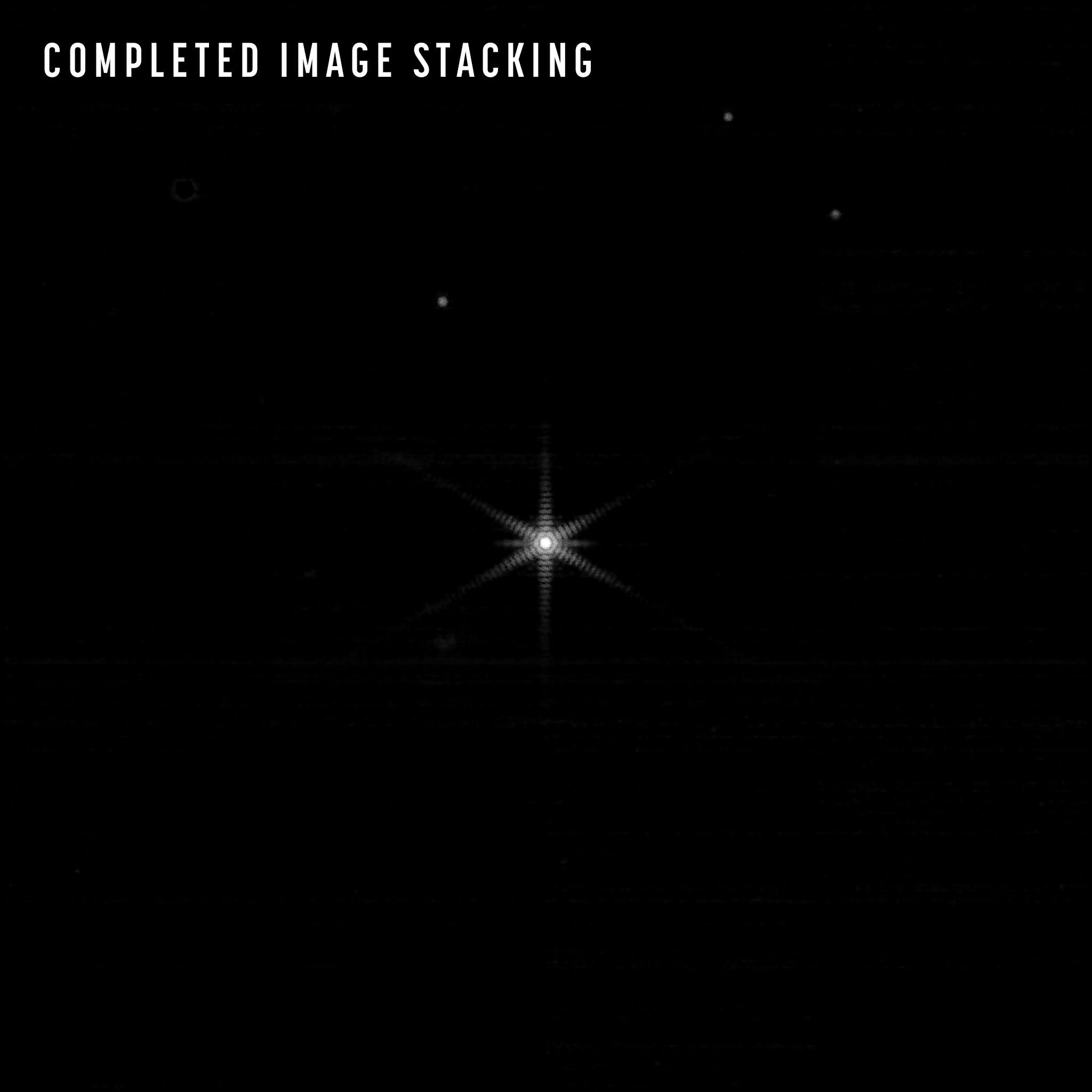

La fase successiva e appena terminata è denominata image stacking ed è consistita nella prima sovrapposizione dei diciotto singoli riflessi. Per portarla a termine il team ha comandato gli specchi sei alla volta inviando le istruzioni per riposizionare correttamente i punti di luce, sino a ottenere quest’altra meravigliosa immagine.
In questo momento i 18 punti di luce sono sovrapposti con buona precisione, ma i futuri aggiustamenti miglioreranno ulteriormente il posizionamento per ottenere un’immagine molto più nitida.

Scherzi a parte, è fantastico. Qualcuno conosce il potere risolutivo del JWST? La stellina ripresa è risolta?
Eh sì, la superiorità del vetro...
Per rispondere alla tua domanda, non credo che la stella sia risolta.
JWST ha praticamente la stessa risoluzione angolare di Hubble. A dispetto dello specchio enorme, il potere risolvente non cambia perché anche la lunghezza d'onda osservata è maggiore, e i due parametri sono strettamente legati.
https://jwst.nasa.gov/content/about/faqs/faq.html#sharp
Perfetto grazie, 0.1" di potere risolutivo con range da 600 e 2800 nm è comunque incredibile.
credo che ci vorranno da due a tre mesi per mettere il linea il telescopio delle meraviglie...
è un processo lungo e ripetitivo... ma fantastico!
la stella non è certo risolta...
Con quel Pr non ne risolve nessuna visto che le stelle con diametro angolare maggiore sono intorno ai 0,05" o 50 mas.
