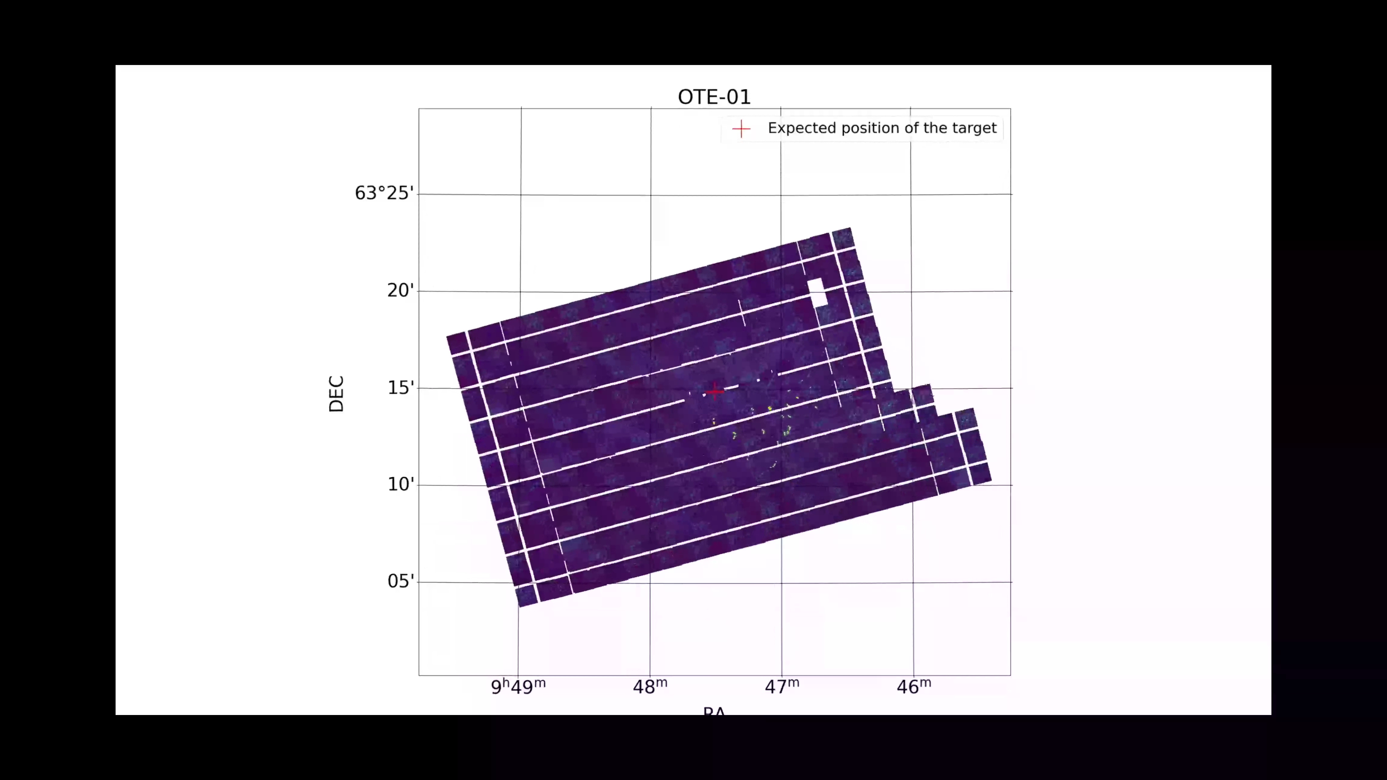

JWST è stato programmato per scattare la bellezza di 1560 immagini verso 156 differenti posizioni in cielo, tutte centrate nell’intorno della posizione di HD 84406. L’operazione è iniziata il 2 febbraio ed è durata 25 ore. La camera impiegata per l’operazione è stata la NIRCam con i suoi 10 rivelatori, che hanno prodotto 54 Gigabyte di dati. Non si sapeva esattamente quanto gli specchi sarebbe stati scollimati, quindi l’indagine preliminare ha coperto una regione di cielo grande circa quanto la Luna. L’immagine risultante è un mosaico da oltre 2 miliardi di pixel. Quello che ci si aspettava di vedere erano 18 punti, uno per ciascun segmento dello specchio primario, che rappresentano il riflesso “disordinato” della stella target.
La regione di cielo scandagliata dal JWST in questo mosaico delle immagini catturate. Crediti: NASA’s Scientific Visualization Studio

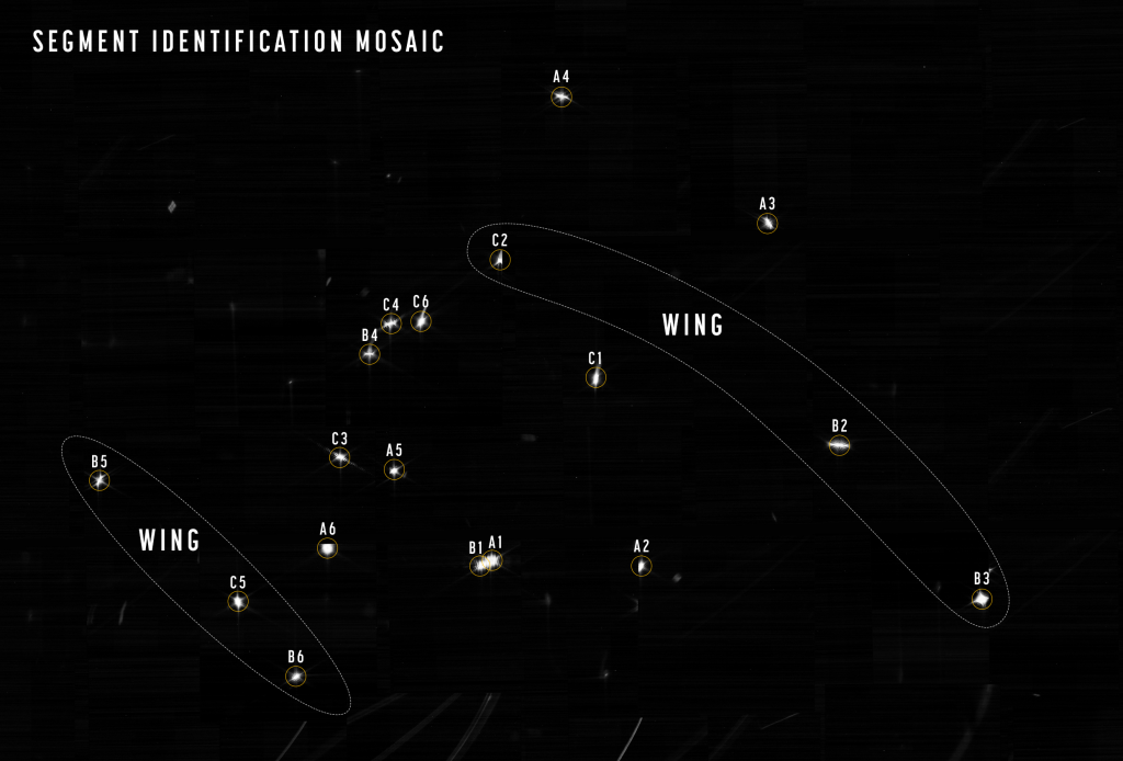

Con grande piacere da parte degli scienziati, i punti non sono risultati troppo sparpagliati rispetto alla croce rossa centrale che rappresenta la posizione attesa di HD 84406, avvicinandosi così molto alle simulazioni.
Un dettaglio dell’area di interesse ci permette di individuare gli agognati 18 punti.
Ogni punto di questa immagine è un riflesso della medesima stella target. Crediti: NASA
È stato ovviamente possibile far corrispondere ciascun punto all’esatto specchio che l’ha generato, mappando l’intera superficie del primario del JWST. In particolare, nell’immagine qui sopra, sono stati marcati i 6 punti dovuti ai segmenti laterali, le cosiddette ali che nelle scorse settimane si sono aperte per completare l’assemblamento dello specchio principale.

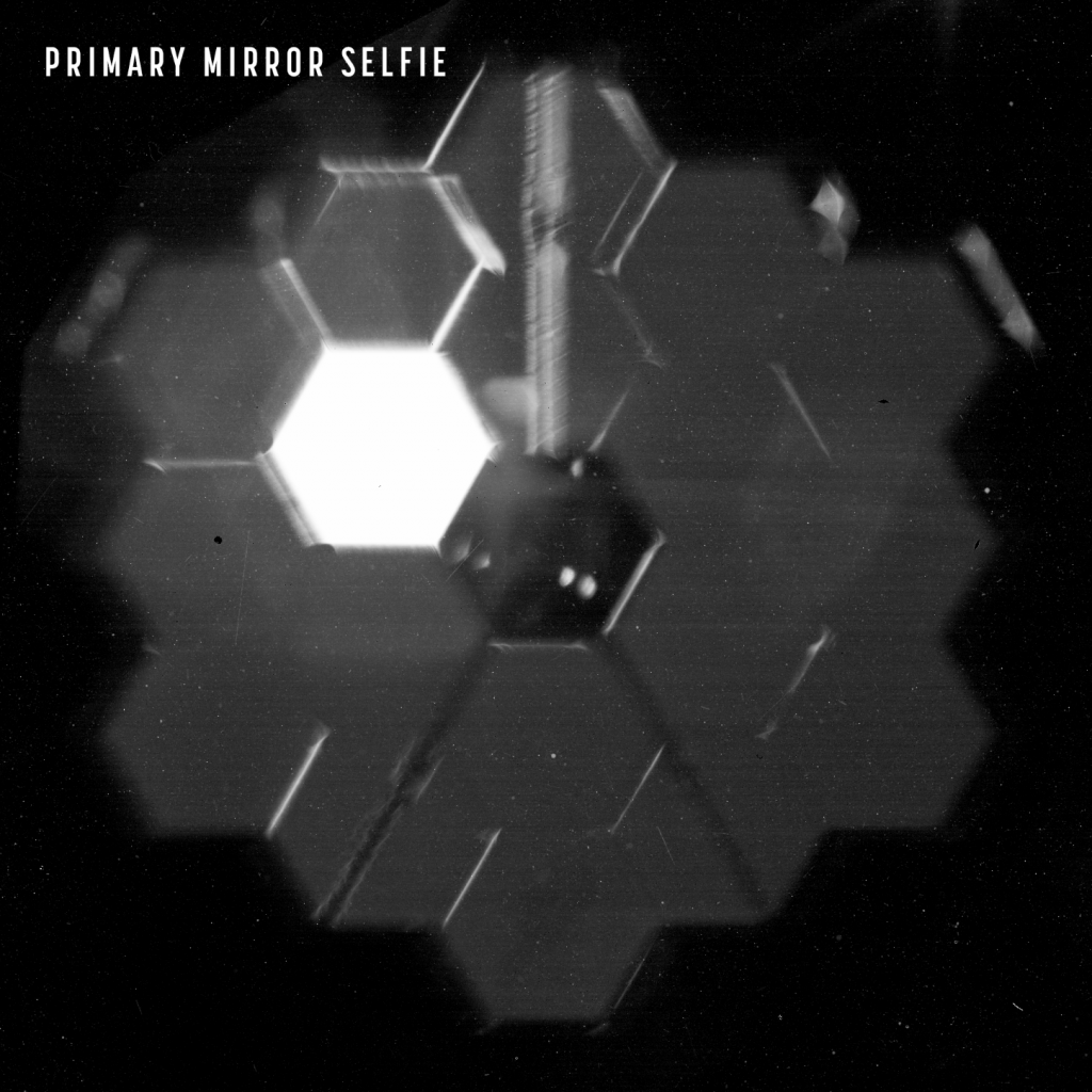

Dulcis in fundo, la NASA ci ha regalato un’immagine iconica: la visuale dello stesso specchio primario, anch’essa offerta dalla fantastica NIRCam.
Lo specchio primario del James Webb visto da NIRCam. Crediti: NASA
Per realizzare questa immagine si è fatto uso di uno dei numerosi filtri di cui lo strumento è dotato, in particolare una delle weak lens. Questi filtri sono usati per sfocare intenzionalmente le immagini nel caso di ripresa di corpi particolarmente luminosi che andrebbero a saturare i pixel dei rivelatori. “Sparpagliando” la luce su un’area maggiore si risolve l’inconveniente. L’uso di questi filtri era già previsto anche in fase di calibrazione e allineamento.
E quell’esagono particolarmente luminoso? È investito in pieno dalla luce della stella HD 84406, risultando qui orientato favorevolmente rispetto alla camera!
