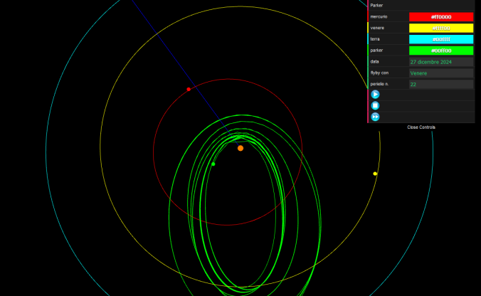

Ho fermato a mano la simulazione il 22 dicembre 2024 e andando avanti passo passo fino al 27, ho ottenuto questa immagine, ruotandola un po’
le orbite da 22 a 26 della Parker
Con Illustrator ho aggiunto i pallini ed il giorno (di dicembre) per ognuno dei punti in cui la Parker si muove ed ho disegnato un segmento tratteggiato che rappresenta l’asse maggiore dell’orbita ellittica (di tipo 7) della sonda: ho ottenenuto questa immagine
le orbite da 22 a 26 della Parker con qualche aggiunta
Qui possiamo vedere bene quello a cui accennavo prima: la sonda in un giorno percorre un tratto lungo, specie tra il 24 ed il 25, per cui l’orbita risulta spezzettata, con tratti lineari anziché curvilinei.
Non è un errore del programma, ma è semplicemente dovuto al fatto che il quei giorni (e nei perieli successivi) la sonda ha una velocità enorme il quel tratto dell’orbita, 192 km/s, la più alta mai raggiunta da una sonda ed ottenuta grazie a, non uno, ma ben sette gravity assist con il pianeta Venere.
