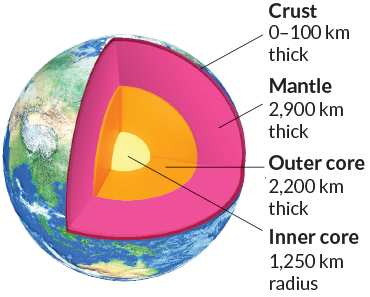

La simulazione mima il processo di inversione di polarità in cui i poli magnetici nord e sud della Terra si scambiano di ruolo. Queste inversioni, un segno di un generatore di forte campo magnetico, sono osservate per centinaia di milioni di anni andando indietro nel tempo nella storia planetaria.
Le profondità della terra sono un luogo infernale. A più di 5000 km di profondità, un nucleo ricco di ferro brucia a temperature paragonabili a quelle della superficie del Sole, sottoposto ad una pressione paragonabile al peso di 20 balene blu rispetto a quello di un francobollo.
Questo ambiente estremo aiuta a generare il campo magnetico terrestre, la forza che agisce a livello planetario permettendo alla vita di esistere sulla sua superficie. Quando il Sole occasionalmente emette un flusso intenso di particelle elettricamente cariche in direzione della Terra, il campo magnetico le devia evitandone l’impatto con la superficie. Senza questo scudo magnetico, le tempeste solari friggerebbero ogni forma di vita possibile sulla superficie e gradualmente strapperebbero via l’atmosfera terrestre dallo stesso pianeta.

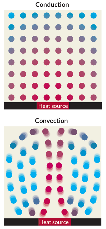

Il nucleo terrestre è una gigante macchina azionata dal calore e alimentata principalmente dall’energia rimasta dalle collisioni cosmiche, come quella che ha formato la Luna circa 4.5 miliardi di anni fa. Man mano che il pianeta si è gradualmente spento, questo calore (energia) primordiale è fluito attraverso gli strati esterni liquidi che circondano il nucleo interno solido. Parte dell’energia termica si è trasferita liberamente da atomo ad atomo tramite conduzione. La materia rimane stazionaria mentre il calore fluisce attraverso di essa, come una padella di ghisa si surriscalda su di un fornello. Quando il calore che ha attraversato il mezzo eccede ciò che lo stesso mezzo può sopportare attraverso conduzione, le parti più calde possono emergere come l’aria riscaldata in una mongolfiera, creando convezione. Nella convezione, è lo stesso mezzo a muoversi.
Questa convezione distorce il ferro fuso nel nucleo esterno. Questo liquido crea dunque una dinamo. All’interno di un campo magnetico esistente, la dinamo agisce come un generatore elettrico che induce una corrente elettrica nel ferro in movimento. Questa azione produce un suo magnetismo proprio, che rafforza e sostiene il campo magnetico originario. Se più calore fluisce tramite conduzione invece che convezione, la dinamo si indebolisce e il campo magnetico decresce.
Cinque anni fa, gli scienziati hanno pensato che il ferro nel nucleo esterno terrestre trasportasse una frazione significativa del suo calore tramite convezione. Nel 2012, piuttosto bruscamente, tutto è cambiato. Molteplici gruppi di ricerca hanno proposto in maniera indipendente l’uno dall’altro che più calore nel nucleo fosse di fatto trasportato tramite conduzione, ad un tasso da 150 a 250 watt per metro per grado Kelvin. La conduttività rappresenta la quantità di watt (cioè energia nell’unità di tempo) di energia termica che passerebbe attraverso un metro cubo ad una differenza in temperatura di 1 grado Kelvin tra due punti in contatto. Questa conduttività è stata circa tre volte più grande, da 46 a 63 W/(m•K), di quanto gli scienziati abbiamo utilizzato precedentemente. Con una conduttività così alta nel nucleo il campo magnetico sarebbe molto debole, se non del tutto inesistente. Il campo magnetico sarebbe stato così in guai seri.
“Si tratta solo di una affermazione allarmante,” dice Driscoll. “E’ raro vedere una variazione nella conduttività di un fattore tre avvenire nell’arco di una notte.” Un campo magnetico robusto generato da sola convezione termica sembrò improvvisamente improbabile.
Fortunatamente per la maggior parte delle forme di vita moderne, la convezione non è l’unico modo per generare una dinamo. Con il raffreddamento della Terra, il ferro nel suo nucleo ha iniziato a congelarsi dall’interno verso l’esterno. Il nucleo interno solido attualmente cresce di circa 6000 tonnellate al secondo. Gli elementi più leggeri come l’ossigeno e lo zolfo mescolati con il ferro in solidificazione sono espulsi nel nucleo esterno. Il galleggiamento degli elementi espulsi aiuta a rimescolare il nucleo esterno e a far si che la dinamo possa azionarsi. Fin’ora, solo circa il 4% dell’intero nucleo si è solidificato, lasciando ancora il pieno di energia per permettere al campo magnetico di rimanere in vita potenzialmente per altri miliardi di anni.

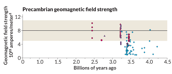

Mentre il futuro del campo magnetico è tenuto in considerazione, il suo passato pone un problema. Le stime di conduttività ottenute nel 2012 suggeriscono che il nucleo interno abbia iniziato a solidificarsi solo entro l’ultimo miliardo di anni. Prima di allora, la lenta convezione termica nel nucleo potrebbe aver generato solo un debole campo magnetico.
Ad oggi i valori delle rocce mostrano il contrario. A luglio, il geofisico John Tarduno dell’University of Rochester in New York, e colleghi, hanno presentato su Science la più antica traccia del campo magnetico terrestre. Misurando le impurità magnetiche racchiuse dentro degli antichi cristalli in Australia, i ricercatori hanno dimostrato che esisteva un campo magnetico relativamente forte, variante tra circa 12 e il 100 % di quello attuale, che avvolgeva la Terra da circa 4.2 a 3.3 miliardi di anni fa.
La storia magnetica della Terra da quei giorni lontani è rimasta confusa. I geofisici si aspettano che la forza del campo magnetico sia improvvisamente aumentata quando elementi più leggeri lasciando il nucleo interno hanno iniziato ad attivare la dinamo in un modo diverso. “Abbiamo questa nuova sorgente di energia,” dice Peter Olson, un geofisico alla Johns Hopkins University. “Stiamo alimentando la dinamo in una presa a 240-volt invece che in una a 120 volt – dovremmo vedere questo effetto.” Ma nessun salto del genere è presente nei dati, egli afferma. Nell’articolo di Science del 2013, Olson ha dato a questi dilemmi della dinamo il nome: il nuovo paradosso del nucleo. La teoria principale in uso e la storia del campo magnetico terrestre semplicemente non combaciavano, egli ha scritto.

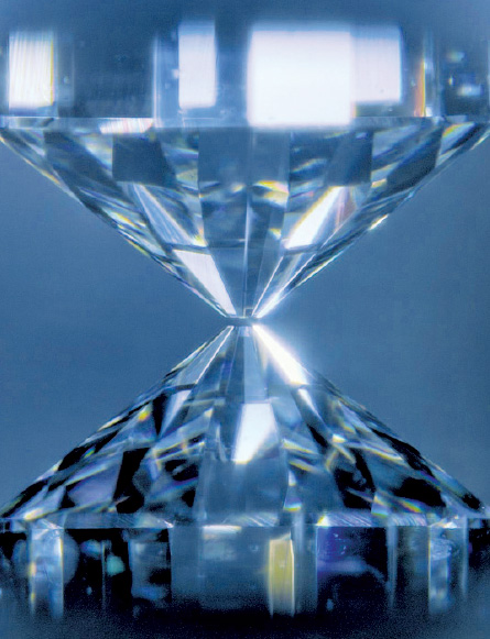

Ricreare le intense condizioni del nucleo terrestre richiede finezza e un pò di ricchezza. Nel suo laboratorio presso il Tokyo Institute of Technology, il fisico dei minerali ad alte pressioni Kei Hirose e colleghi hanno schiacciato dei dischi di ferro puro utilizzando una morsa di diamante. I campioni di ferro sono minuscoli – solo intorno ai 20 micrometri in diametro e 10 micrometri in spessore, circa un ventesimo dello spessore di un foglio di carta per fotocopie. Queste piccole dimensioni aiutano i ricercatori a comprimere uniformemente e a riscaldare i campioni a valori simili alle condizioni estreme presenti nel centro della Terra.
Il ferro viene posto tra le punte di due diamanti da 0.2-carati, che sono poco soggetti a rompersi o schiacciarsi sotto le estreme forze richieste durante l’esperimento. Hirose paragona la forma dei diamanti al Monte Fuji, ciascuno all’incira a forma di cono con un minuscolo vertice appiattito dove è situato il campione. I ricercatori comprimono gradualmente i due diamanti insieme per almeno 30 minuti fino a quando il ferro non sia sotto pressioni simili a quelle del nucleo. Un laser ad infrarosso accuratamente posizionato riscalda dunque il campione a diverse migliaia di gradi. In ultimo il campione è pronto per essere esaminato.
Poichè gli elettroni nel ferro spostano sia carica elettrica che calore, Hirose e colleghi possono misurare la conduttività elettrica e da questo dedurre la conduttività termica. I ricercatori installano elettrodi, tipicamente costituiti da oro o platino, al ferro e immettono una corrente che passa attraverso il campione. La caduta in voltaggio attraverso il campione permette ai ricercatori di sapere quanto fortemente il ferro resiste al flusso di elettroni.
