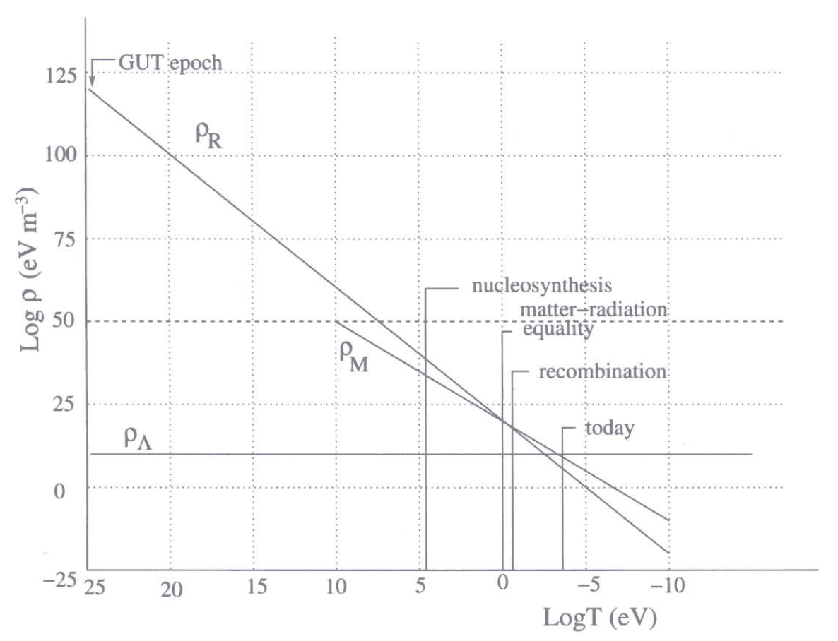

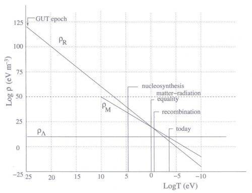

Quello che ci descrive l’equazione di Friedmann è pertanto l’andamento del fattore di scala cosmico a in funzione di queste componenti energetiche, e come le componenti energetiche a loro volta possono influenzare la geometria dello spazio-tempo, qui espressa semplicemente dalla costante k.
Evoluzione delle componenti dell'Universo di materia, energia oscura e radiazione, in funzione della temperatura dell'Universo stesso, partendo dal punto della grande unificazione nei primi istanti di vita dell'Universo, per arrivare al nostro presente.
Evoluzione delle componenti dell’Universo di materia, energia oscura e radiazione, in funzione della temperatura dell’Universo stesso in scala logaritmica, partendo dal punto della grande unificazione nei primi istanti di vita dell’Universo, per arrivare al nostro presente.
Passiamo adesso ad un problema differente, indipendente dal valore totale di Ωtot. Come fanno le diverse componenti dell’Universo secondo il modello ΛCDM a variare in percentuale fra loro rispetto al totale Ωtot nel corso tempo, e ad aver fatto in modo che il bilancio tra materia, radiazione, ed energia oscura sia passato da una condizione in cui dominavano materia e radiazione quando l’Universo era primordiale a ciò che invece si osserva ad oggi, cioè un Universo per buona parte dominato dall’energia oscura e in cui il contributo dato dalla radiazione è praticamente trascurabile? Per capirlo ci riferiamo al diagramma allegato e ritorniamo alla definizione di ΩM e ΩΛ, considerando per semplicità il rapporto di queste due componenti, ΩM / ΩΛ, ovvero il rapporto delle densità di energia di materia ed oscura, ρM / ρΛ. Il diagramma ci illustra come le varie componenti di densità di energia siano cambiate con il raffreddarsi dell’Universo, cioè con la sua temperatura (in alternativa analoga allo scorrere del tempo), la quale era molto elevata quando l’universo era primordiale, raggiungendo il valore massimo nell’istante di grande unificazione, cioè quando tutte le 4 forze fondamentali erano unificate.
Partiamo dal caso dell’energia oscura e facciamo alcune semplici considerazioni. Il termine di densità di energia oscura ρΛ è una costante per definizione, vale a dire che non cambia al passare del tempo, come si ricava ottenendo l’equazione di Friedmann, e per questo nel diagramma la vediamo rappresentata da una linea orizzontale. L’energia oscura dunque possiamo immaginarla come un $campo$ che permea tutto l’Universo e che si rigenera ovunque venga formato nuovo spazio a causa dell’espansione. La sua densità di energia rimane invariata anche se l’Universo si espande. Diverso il caso della densità di energia di materia ρM (e di quella di radiazione analogamente) che definiamo semplicemente come la quantità di energia di materia distribuita su un determinato volume. Poichè l’Universo è in espansione, un dato osservativo assolutamente chiaro ed imprescindibile e che non dipende da alcun modello, il suo volume aumenta al passare del tempo, facendo si che parallelamente la densità di energia di materia ρM diminuisca sempre di più, e per questo la vediamo rappresentata da una linea obliqua nel nostro diagramma, insieme alla densità di energia prodotta dalla radiazione, quest’ultima però in diminuzione perchè direttamente legata alla temperatura, anch’essa decrescente con il passare del tempo.
Quello che segue è che il rapporto ρM / ρΛ, inizialmente maggiore di 1 perchè l’Universo era estremamente denso e piccolo in dimensione, è adesso diventato minore di 1, perchè il volume si è espanso al punto tale che ρM non è più dominante rispetto al valore di ρΛ (nel diagramma ciò si verifica a partire da quando le due linee si incrociano, successivamente all’era della ricombinazione). Ecco che ad oggi ci troviamo in un Universo dominato da energia oscura.
Qual è la diretta conseguenza di un Universo dominato da energia oscura? Abbiamo detto che l’energia oscura gioca un ruolo opposto a quello della gravità (e questo è un dato ricavato dalle osservazioni), e pertanto ciò che si osserva è che l’espansione dell’Universo al giorno d’oggi è diventata accelerata, cioè la velocità dell’espansione, data da a puntato se ricordate quando abbiamo definito la costante di Hubble, aumenta al passare del tempo, ovvero la derivata seconda del fattore di scala cosmico a rispetto al tempo, detta a doppio puntato, o più semplicemente l’accelerazione dell’espansione dell’Universo, risulta essere oggi positiva. Questa scoperta ha recentemente fruttato il premio Nobel 2011 per la Fisica agli astronomi Saul Perlmutter, Brian Schmidt e Adam Riess. Per contro, quando in un lontano passato l’Universo era dominato da materia, la sua velocità di espansione diminuiva, a causa di una accelerazione negativa, o decelerazione che dir si voglia. Questo accadeva perchè la forza di gravità causata dalla percentuale maggiore di materia rispetto a quella di energia oscura, ha fatto si che l’Universo rallentasse la sua velocità di espansione, nel suo tentativo di arrestarla per iniziare a contrarsi. Si è comunque trattato solo di un breve periodo nella storia dell’Universo, fino a circa 340 000 anni dall’istante iniziale, cioè la cosiddetta epoca della ricombinazione che ha dato origine alla radiazione cosmica di fondo. Dunque l’evoluzione dell’espansione dell’Universo è intimamente legata al bilancio tra materia ed energia oscura, sulla base di quanto descritto con il diagramma.

  1. Il diagramma che mostra l'evoluzione delle componenti dell'universo mi ha aperto gli occhi: chiaro, esplicativo, di semplice lettura.
