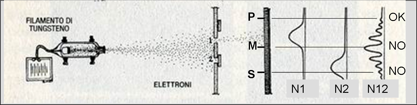

Cosa si ottiene alla fine? Ovviamente ci aspetteremmo la stessa cosa ottenuta con il fucile mitragliatore, ossia una curva come la N12 (ricordate?). E invece no, assolutamente no. Ciò che si ottiene è una serie di massimi e minimi del tutto simili a quelli dovuti all’interferenza delle onde prodotte sull’acqua. L’unica differenza è che la curva a sali e scendi non rappresenta l’energia o l’intensità dell’onda, ma la probabilità che ha un elettrone di colpire la parete in un certo punto di essa, in modo perfettamente analogo ai proiettili.

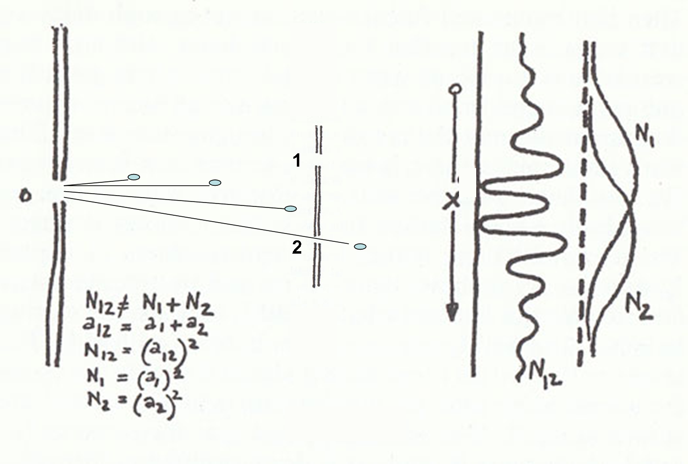

La matematica che descrive la curva è molto semplice e differisce completamente da quella dei proiettili. Assomiglia, invece, perfettamente a quella delle onde. Basta cambiare la I scritta nel caso delle onde con N. Sappiamo però che I è uguale al quadrato dell’ampiezza h delle onde che interferiscono. Adesso che cosa rappresenta h? Non lo sappiamo assolutamente e indichiamola per il momento con una a minuscola. Possiamo anche chiamarla, per analogia, ampiezza della probabilità, ma il suo vero significato resta un mistero. Così come un vero mistero è l’intera figura di interferenza ottenuta sparando proiettili “concreti” uno alla volta.

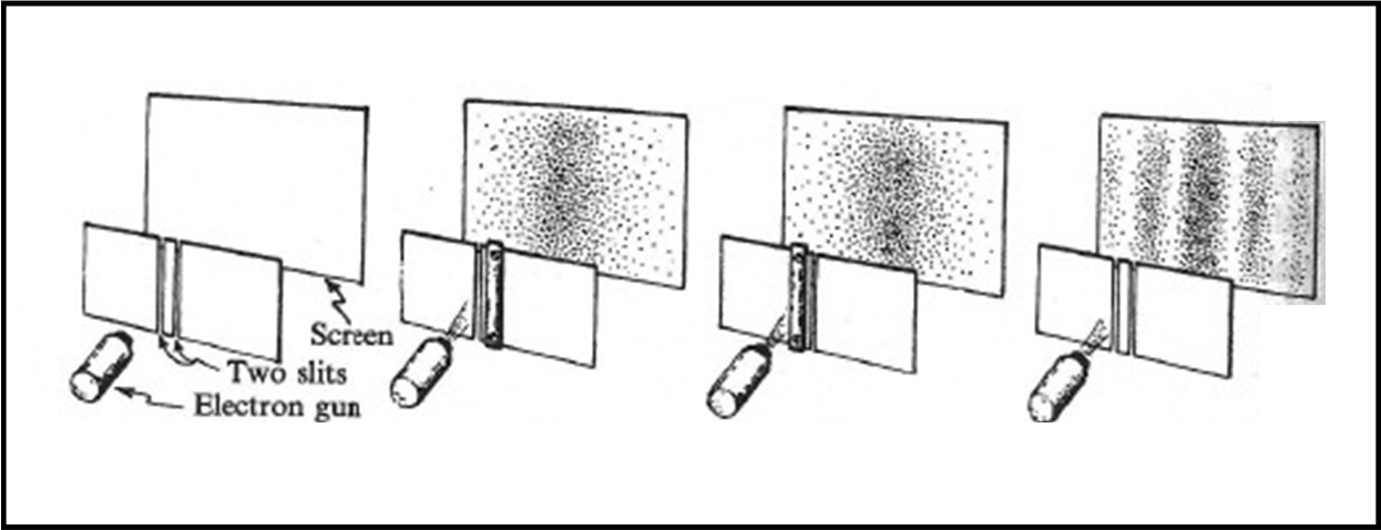

Abbiamo fatto vera scienza (in senso tradizionale)? In realtà no: abbiamo solo imitato il comportamento delle onde dato che il risultato è uguale. Stesso aspetto e stessa matematica. In ogni modo, per essere sicuri di non commettere errori interpretativi, proviamo a chiudere, uno alla volta, i fori 1 e 2, in modo da ottenere le vere distribuzioni N1 e N2. Un tentativo perfettamente logico, dato che è sicuro che se un elettrone passa da 1 non può certo passare anche da 2. Una alla volta, per carità! O, almeno, eseguiamo i due esperimenti, a singolo foro aperto, ammettendo questa ovvia deduzione (il nostro cervello può solo operare così). Chiudiamo il foro 2 e misuriamo quanti elettroni mandano il loro segnale sulla parete finale. Essi sono solo quelli che sono passati dal foro 1 per definizione e la curva che descrive la loro probabilità è N1. Poi chiudiamo 1 e disegniamo N2. Non potevamo che aspettarcelo: la somma di N1 e N2 non è uguale a N12. Accidenti! Benché le due curve singole N1 e N2 siano perfettamente analoghe a quelle ottenute con i proiettili del fucile, quella totale è decisamente diversa, identica a quella delle onde. Dobbiamo essere forti e accettare il risultato.
Dato che N12 ≠ N1 + N2 vi è stata interferenza. Sì, ma di cosa? Siamo più che sicuri di avere usato proiettili, anche se piccoli, e invece il risultato sembra proprio quello delle onde. Non possiamo fare altro che concludere che vi è interferenza e che la probabilità che un elettrone arrivi in un certo punto della piastra è data da N12 = (a1 + a2)2,dove a1 e a2 sono due ampiezze. Sì ma ampiezze che non hanno alcun senso dato che non sono collegate a N1 e N2, a meno di non imporre, sempre per analogia, che N1 = a12 e N2 = a22.
Ribadiamo ancora il concetto. La cosa inconcepibile è che sappiamo benissimo cosa fanno gli elettroni che passano dal foro 1 (si distribuiscono secondo N1) e quelli che passano dal foro 2 (si distribuiscono secondo N2). Questa evidenza estremamente logica ci farebbe dedurre una conclusione altrettanto logica: la distribuzione N12, con entrambi i fori aperti, non potrebbe essere altro che N1 + N2 come per i proiettili, dato che non vi sono alternative: o un elettrone passa da 1 o passa da 2. Su questo la nostra mente non ha alcun dubbio. E invece si ha che N12 ≠ N1 + N2 , ossia si ha interferenza.
Ragioniamoci ancora un po’ sopra e ripetiamo l’esperimento in modo veramente semplificato, può darsi che si stia facendo un errore e non ne accorgiamo. Usiamo anche la Fig. 16 che è un po’ meno “approssimativa” della Fig. 15. Mettiamo il nostro rivelatore di elettroni in un certo punto P della parete. Lasciamo aperto il foro 1 e spariamo gli elettroni. Niente, la probabilità finale di avere un qualche elettrone in quel punto è praticamente nulla. Facciamo lo stesso con 2. Il risultato non cambia. Proviamo adesso, con un po’ di tremarella ad aprire entrambi i fori. Niente, ancora poco o niente. Meno male, è andata, avevamo proprio commesso un errore.
Per esserne proprio sicuri poniamo adesso il rilevatore in M, proprio nel centro della parete a metà strada tra 1 e 2. Ancora niente con 1 aperto e 2 chiuso; niente anche con 2 aperto e uno chiuso. In altre parole nessun elettrone riesce ad arrivare in M, sia che sia passato da 1 che da 2. Un lungo respiro e apriamo entrambi i fori. Porca miseria! Il numero di elettroni arrivati in M è diventato enorme. Siamo proprio in uno dei massimi di probabilità. Altro che errore, è il nostro cervello che non funziona più o sono i nostri sensi che ci tradiscono. Proviamo ancora con S. Dovremmo trovare una probabilità abbastanza alta e, invece, quella totale è relativamente modesta. Per avere un’idea ancora più chiara di quello che è successo usiamo la Fig. 17. Si vede chiaramente che con entrambe le fenditure aperte sono arrivati molti elettroni dove ne erano giunti ben pochi sia con una che con l’altra fenditura aperta (insomma, 2 + 2 non fa 4!). Ancora peggio, però, ne sono arrivati pochissimi dove anche solo una fenditura aperta ne aveva fatti passare moltissimi. Se non è assurdo tutto ciò…

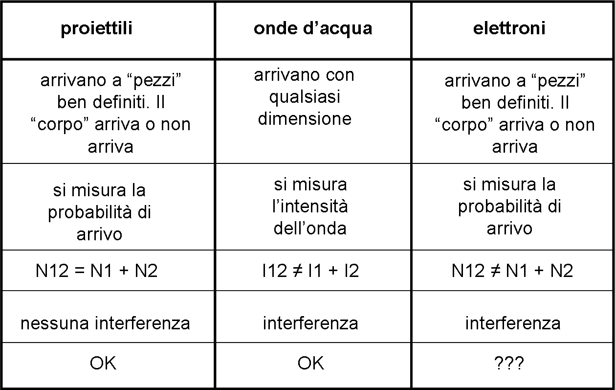

Prima di proseguire fatemi riassumere ancora una volta ciò che abbiamo ottenuto.
Gli elettroni giungono sulla parete finale sicuramente uno alla volta e sono costretti a passare o da uno o dall’altro foro. Agiscono proprio come i proiettili del fucile. Questo risultato è confermato quando si chiudono alternativamente i due fori e si calcola la probabilità di arrivo sulla parete. Tuttavia, la probabilità che hanno gli elettroni di arrivare in un punto della stessa parete, quando i fori sono entrambi aperti, segue la stessa regola delle onde. La probabilità è simile all’intensità delle onde e si determina elevando a quadrato l’ampiezza di un “qualcosa” che deve essere l’ampiezza di un’onda, ma che non sappiamo assolutamente cosa sia. L’abbiamo chiamata “ampiezza della probabilità”.
Non ci resta che accettare un dato di fatto che non può che metterci in imbarazzo e sconvolgere la nostra mente: gli elettroni sono oggetti misteriosi e assurdi, a volte si comportano come particelle e a volte come onde. Tuttavia, stiamo molto attenti a questa frase che sembrerebbe risolvere in parte il mal di testa che c’è venuto. Ricordiamoci che stiamo mandando gli elettroni uno alla volta e non a coppie e quindi non abbiamo contemporaneamente due onde che si originano nei due fori come nel caso dell’acqua. Siamo costretti a tenerci il mal di testa e usare la descrizione precedente anche se è sicuramente artificiosa e semplicistica. Riassumo matematicamente il tutto (si fa per dire) anche con la tabella di Fig. 18 che potrà servirci in futuro.
