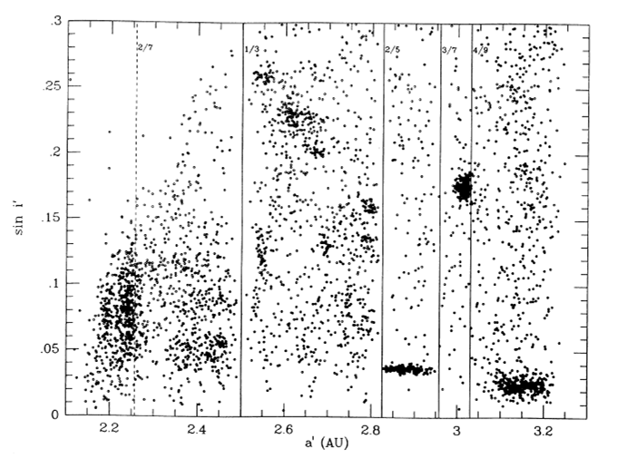

Vediamo, allora, come si mostrano i diagrammi a-e e a-i per tutti gli asteroidi conosciuti (al posto di i si mette di solito il seno dell’angolo, sen i, tanto è la stessa cosa). Le Fig. 1 e 2 si riferiscono alla popolazione che avevamo nel lontano 1990. Poche migliaia di oggetti a disposizione, ma più che sufficienti per una ricerca di tipo statistico. Risulta evidente, già ad occhio nudo, che vi sono qua e là dei raggruppamenti particolari, troppo densi per essere dovuti al caso. Pensate che qualcuno di questi era già stato localizzato dall’astronomo giapponese Hirayama nel lontanissimo 1918.
fig. 1
Figura 1
fig. 2
Figura 2

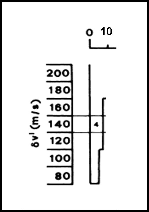

A questo punto non ci resta che trovare un algoritmo che sia capace di raggruppare tra loro oggetti “apparentemente” vicini, la cui distanza sia definita dalla metrica definita prima. Perché non rifarsi alla natura e agli alberi? Quello scelto è praticamente il sistema che permette di disegnare l’albero genealogico di una grande famiglia storica. Si parte dai figli viventi che si legano ai padri e alle madri che a loro volta si legano ai nonni e alle nonne e via dicendo fino ad arrivare ad … Adamo ed EVA! Nel nostro caso si parte dagli asteroidi più vicini tra loro e poi si costruisce l’albero che li unisce andando a distanze sempre crescenti.
Ed eccoci quindi al diagramma a stalattite che tanto mi piaceva. Si comincia dalla punta della stalattite che indica la coppia di oggetti più vicini tra loro e poi, a mano a mano, si uniscono alla coppia, come un reticolato, altri oggetti con distanze via via più grandi. Crescendo la distanza ammessa, cresce velocemente anche il numero di “parenti” e, se arrivassimo fino a distanze enormi, tutti gli asteroidi si unirebbero tra loro. Bisogna quindi stabilire un limite al grado di parentela.

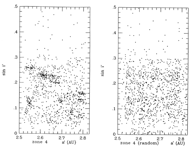

Senza scendere troppo nei particolari cosa possiamo fare? Beh… immaginiamo che gli asteroidi assumano posizioni del tutto casuali e senza raggruppamenti anomali. Li prendiamo tutti e li mischiamo a caso, con un programma random. Lo facciamo varie volte in modo d’ avere una certa sicurezza. Dopodiché utilizziamo di nuovo il metodo di raggruppamento ad “albero” genealogico. Troveremo la prima coppia che si unisce a una certa distanza,  ma è una coppia fittizia dovuta al caso e non a un’origine comune. La distanza  corrispondente (ossia la velocità relativa, ricordate?) può essere considerata come il livello di accoppiamento “random”. La Fig. 3 mostra, a sinistra, la vera distribuzione in una certa zona della fascia principale; a destra una simulazione “random”.
fig.3
Figura 3
Valutiamo anche quante coppie nascono in funzione della distanza crescente e poi facciamo un po’ di calcoli statistici. Alla fine, possiamo definire un livello abbastanza preciso che ci dica quando  troppi asteroidi iniziano a essere eccessivamente vicini rispetto a una popolazione senza vincoli di parentela. Questo livello lo chiamiamo livello quasi random (dato che abbiamo eseguito alcune correzioni un po’ più sofisticate).

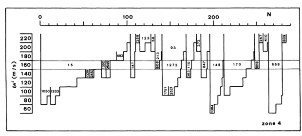

Torniamo, infine alle stalattiti costruite con gli asteroidi veri e vediamo quali di esse superano come profondità il livello casuale. Queste stalattiti definiscono le famiglie asteroidali, ossia quei gruppi che hanno oggetti troppo vicini per essere dovuti al caso. Più le stalattiti sono profonde e più la famiglia è statisticamente valida. La Fig. 4 mostra alcune stalattiti e il livello quasi random che identifica le famiglie più “serie”. In ordinata vi è la distanza (velocità) via via decrescente (verso il basso), in ascissa il numero di oggetti. Ogni stalattite, al livello quasi random, riporta l’oggetto con il numero più piccolo.
fig. 4
Figura 4
Finalmente, il gioco è fatto e non dipende assolutamente dalla soggettività di chi ha svolto il lavoro di raggruppamento. Non per niente, a distanza di 23 anni e con un numero di asteroidi dieci volte più grande, si è potuto tranquillamente proseguire con le stesse stalattiti precedenti. Esse sono cresciute perché si sono scoperti oggetti più piccoli che sono entrati tra i parenti stretti e si sono allungate perché le coppie molto vicine sono decisamente più frequenti e sempre più a contatto.. Sarà anche variato il livello random (abbiamo aumentato il numero di oggetti presenti nello stesso spazio fisico), ma nettamente meno di quanto non siano scese le stalattiti reali.
