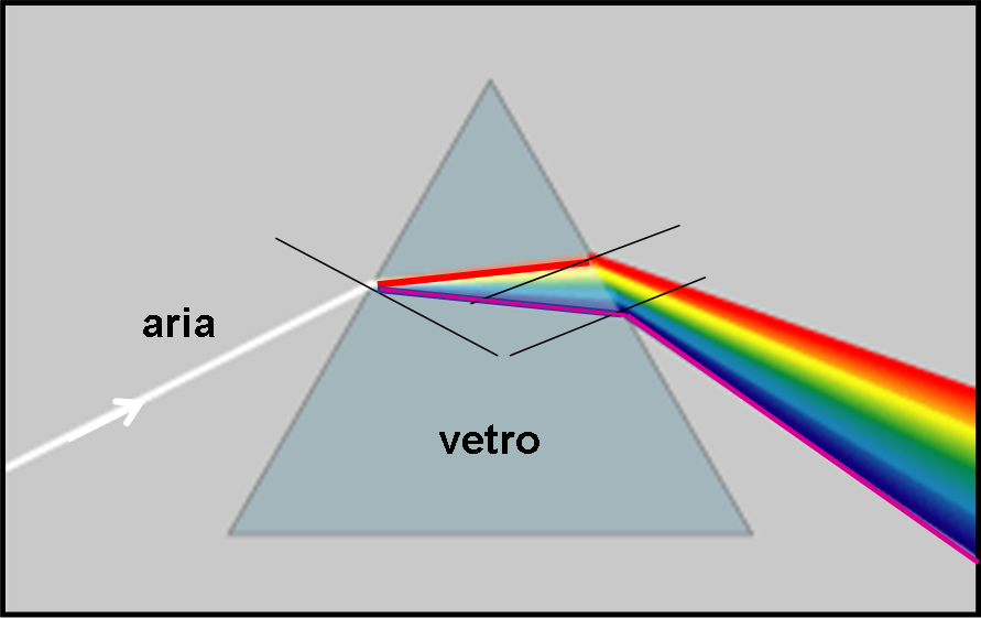

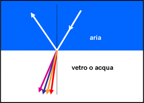

Facciamo, allora, un piccolo passo indietro e ripensiamo alla rifrazione luminosa. Lo facciamo con la solita figura che conosciamo ormai molto bene. Tuttavia, questa volta lasciamo in pace i pesci e i pescatori e consideriamo un pezzo di vetro. Anche il vetro ha in indice di rifrazione maggiore di quello dell’aria e quindi un raggio luminoso che voglia penetrare al suo interno è costretto ad avvicinarsi alla perpendicolare. Tuttavia, questa volta studiamo da vicino cosa succede “veramente” dopo l’ingresso del raggio. Il raggio che arriva, se non abbiamo inserito filtri, è normalmente di luce bianca, ossia un “mix” di tutte le lunghezza d’onda. Non posso ripetere un’altra volta cosa sia la lunghezza d’onda e cosa rappresenti lo spettro della luce. Per chi ne avesse bisogno rimando al libro  o, per un breve riassunto, QUI.  Diciamo solo che ogni colore  ha una sua lunghezza d’onda, ossia le onde che arrivano dalla stella possono essere più o meno “lunghe”.
Occupiamoci solo della luce visibile, ossia quella che i nostri occhi riescono a percepire. Essa va dal violetto al rosso ed è solo una piccola parte dell’intero spettro elettromagnetico. Il raggio che arriva è composto di onde di tutti i tipi e appare di color bianco, ma, appena tocca la superficie del vetro (lo stesso capita anche nel laghetto) ogni tipo di onda (ossia colore) segue un suo cammino particolare. I raggi che contraddistinguono le varie onde “colorate” si piegano di più o di meno rispetto alla perpendicolare. Questo fatto lo vediamo nella Fig. 1, dove abbiamo disegnato i due colori estremi accettati dal nostro occhio, il viola e il rosso, e un paio di quelli intermedi (blu e giallo). In realtà i colori sono sette o sei (se non si considera l’indaco) come avevo già raccontato, a modo mio, QUI.
fig. 1
Figura 1
Questo fatto pone alcuni problemi (la luce si disperde all’interno del vetro), ma tanti vantaggi su cui si basa una parte fondamentale dell’astrofisica: la spettroscopia. In poche parole, la possibilità di “aprire” la luce di un astro come fosse un ventaglio e studiare non solo tutte le sue caratteristiche, ma anche e soprattutto la  composizione e le peculiarità dell’oggetto che l’ha inviata o anche soltanto riflessa. Senza spettroscopia l’astrofisica moderna non sarebbe certo arrivata ai livelli odierni. Per ottenere questo risultato prodigioso basta prendere un pezzo di vetro fatto a triangolo, interporlo alla luce da analizzare e aspettare che la luce esca nuovamente allo scoperto, come avviene nella Fig. 2.

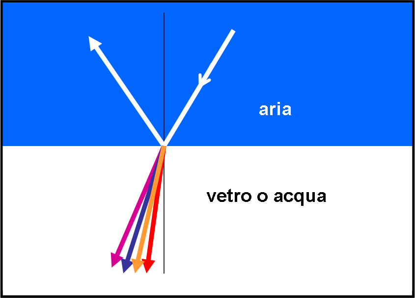

Vorrei fare una considerazione molto importante, soprattutto per i telescopi e per chi li usa. Come sapete e come vedremo, vi sono telescopi che usano come obiettivo delle lenti e altri che usano degli specchi. Ciò vuol dire che alcuni basano la formazione dell’immagine sulla rifrazione, altri sulla riflessione. Abbiamo già capito bene che una lente (essendo in pratica un pezzo di vetro) causa una dispersione dei raggi di vario colore. Se questo è molto utile per uno spettroscopio, non lo è più per una visione diretta di un oggetto celeste, che rischia di apparire di tutti i colori, anche sfasati tra loro. In realtà, come vedremo, si devono usare più lenti per cercare di limitare questo danno. Gli specchi, invece, hanno un pregio non trascurabile: la luce che si riflette non si separa nei vari colori. E’ anche facile capire il perché, dato che non vi è un passaggio da una sostanza a un’altra. In altre parole, l’immagine formata da un sistema di specchi non ha il problema del “cromatismo”, ossia della separazione dei colori nell’immagine finale. Comunque ci torneremo sopra, state tranquilli.
Qualcuno potrebbe dirmi: “Abbiamo già finito. Altro che folletto dei boschi, basta un pezzetto di vetro per fabbricare un bellissimo arcobaleno!”. In parte avrebbe ragione. Tuttavia, nell’atmosfera c’è un po’ di tutto, dalla polvere alle particelle elementari, dai pezzi di missili ai satelliti artificiali. Nessuno però ha la forma esatta di un triangolo. Ci vuole qualcosa che ne faccia le veci. Non è difficile capire cosa può essere questo “qualcosa”. Soprattutto, pensando che l’arcobaleno si vede normalmente dopo un temporale, quando il Sole torna a rallegrare la Natura. Temporale vuol dire pioggia e pioggia vuol dire goccioline d’acqua. Ecco trovato ciò che fa le veci del triangolino di vetro: una goccia d’acqua di forma sferica (questa è proprio la loro forma prima di cadere al suolo). Nessuno può realmente vedere nel cielo quello che accade, ma solo ammirare il risultato finale. Eppure, già nel 1200, gli arabi sapevano descrivere perfettamente il fenomeno.

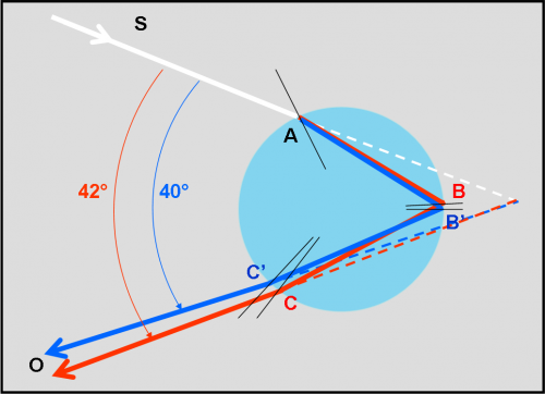

Un raggio solare (bianco) arriva da sinistra e incontra una goccia d’acqua sferica sospesa in aria, dato che il temporale sta finendo o è finito da pochissimo. Il punto di contatto è A. Come detto precedentemente, penetrando nell’acqua il raggio rosso si piega di meno di quello blu. Il raggio rosso colpisce la superficie interna della goccia in B. Una parte proseguirà uscendo dall’acqua e ritornando in atmosfera, allontanandosi dalla perpendicolare, ma una parte tornerà indietro sfruttando la riflessione. Non quella totale, ma solo e soltanto la riflessione normale. State molto attenti, a questo riguardo. In molti testi si trova  scritto che la riflessione è causata solo da quella totale, ossia si è superato l’angolo critico. Non è vero! Sappiamo, infatti, che un raggio di luce si scompone sempre in uno che si rifrange e in uno che si riflette. Quale dei due predomini sull’altro dipende dalla sostanza e dalla geometria . In questo caso a noi interessa solo quello che si riflette, dato che la parte che si rifrange si dirige in una zona di cielo che non produce immagini visibili da terra. E’ solo una parte, ma ancora abbastanza vigorosa.
La stessa cosa fa anche il raggio blu. I raggi blu e rosso si intersecano tra loro (non succede niente, state tranquilli, ognuno continua per la sua strada) e arrivano a toccare nuovamente la superficie interna della goccia in C’ e C rispettivamente. Questa volta, consideriamo i raggi che subiscono la rifrazione e che escono all’aria. Il gioco è fatto. Essi si dirigono verso l’osservatore (in basso) mantenendosi nettamente separati tra loro. Abbiamo ottenuto una cosa analoga al triangolo usato in spettroscopia, ma utilizzando soltanto una naturalissima gocciolina d’acqua.
Vale la pena dare qualche numero. Sappiamo benissimo quanto valgono gli angoli di rifrazione all’interno dell’acqua e di quanto si discostino a seconda del colore. Sembrerebbe facile calcolare l’angolo formato tra il raggio incidente (proveniente dal Sole S) e quello finale diretto verso l’osservatore O, sia per la luce rossa che per quella blu. Ovviamente, tutto dipende anche dall’inclinazione dei raggi solari. Il calcolo si complica se vogliamo che la parte riflessa e/o rifratta sia quella predominante nelle varie situazioni. Ci vuole un bel po’ di matematica e di fisica per ottenere la risposta. Accontentiamoci del risultato finale. Gli angoli che permettono una visione distinta dell’arcobaleno sono di 42° per il rosso e di 40° per il blu. Vi chiedo di fidarvi… e di tenerli bene a mente perché vi possono interessare per rispondere alla DOMANDONA finale che vi farò.
L’arcobaleno primario è quindi spiegato da due rifrazioni e da una riflessione su una goccia d’acqua sferica. Tuttavia, quando un raggio entra in una goccia ha voglia di divertirsi e può essere “difficile” farlo uscire. Se pensiamo che sia un fotone a fare questo viaggetto possiamo immaginarcelo come il folletto della favola e vederlo sorridere mentre salta da una parte all’altra della goccia d’acqua, come in una piscina!

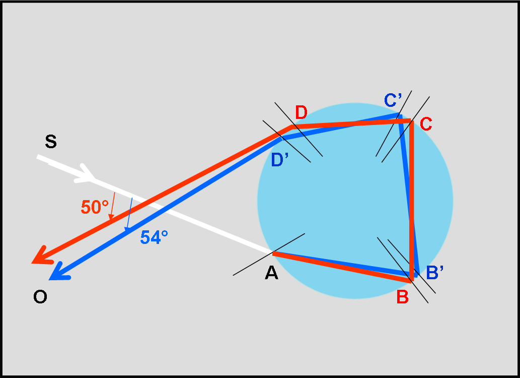

Parlando seriamente, consideriamo un altro possibile percorso del raggio di luce bianca che proviene dal Sole. Consideriamolo parallelo a quello precedente, dato che la luce solare può essere considerata composta da un fascio di raggi paralleli. Pur non essendo distante come una stella qualsiasi, è pur sempre abbastanza lontano da accettare questa approssimazione. Provate per credere… ormai sapete farlo.
Guardiamo, quindi, la Fig. 4. Il raggio entra in A e si separa come al solito. Si riflette in B e B’ e poi ancora in C e C’ (una volta in più). Infine, decide di uscire e lo fa in D e D’. Come prima, abbiamo usato solo la parte che ci interessa, ma in ogni punto si ha sia un  raggio riflesso che uno rifratto.
fig. 4
Figura 4
In ogni modo la conclusione è simile a quella di Fig. 3. Tuttavia, ci sono alcune differenze non certo trascurabili. Innanzitutto, la luce che esce sarà più debole di quella precedente a causa della riflessione in più che hanno subito i raggi vagabondi. Poi, i raggi si sono invertiti: il rosso è quello che esce più in alto, mentre il blu esce più in basso. Nella Fig. 3 avveniva esattamente il contrario. Infine, gli angoli tra raggio incidente e raggi finali sono leggermente più grandi : 54° per il blu e 50° per il rosso. Ciò vuol dire che l’arcobaleno è più “largo” di quello precedente. Comunque, tra poco, spiegherò meglio la situazione.

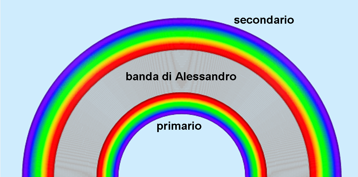

In pratica, avremmo finito. Tuttavia, vale la pena costruire meglio ciò che vede il nostro occhio. In particolare, bisogna evitare una fonte abbastanza “normale” di confusione. Le figure che ho fatto precedentemente mostrano contemporaneamente cosa capita al raggio rosso e a quello blu e, analogamente, potrebbero fare lo stesso anche per gli altri colori. Sembrerebbe, quindi, che l’intero arcobaleno nasca da una singola goccia d’acqua. Questo non è assolutamente vero. Se ci pensate un attimo, vedete che gli angoli di uscita dei raggi blu e rosso sono molto simili ma diversi tra loro. Il nostro occhio non riuscirebbe mai a catturarli entrambi. Ciò che capita in realtà è che ogni goccia ci invia uno e un solo raggio. Ci sono quelle specializzate nel blu, quelle specializzate nel rosso, nel giallo, nel verde, nell’arancione, ecc. Parlando più seriamente, dalle gocce che formano un certo arco nel cielo vedremo giungere la luce rossa, da quelle che ne descrivono un altro vedremo quella blu e via dicendo. Proprio questo ragionamento ci spiega anche perché l’arcobaleno ha  la forma di un … arco. La Fig. 5 mostra chiaramente quanto ho detto per entrambi gli arcobaleni. Come vedete, ogni gocciolina ci manda un certo colore. Tutte assieme ci mostrano la meravigliosa immagine del doppio arcobaleno. L’angolo di incidenza dei raggi solari rispetto al suolo è l’angolo φ. Perché l’ho segnato? Ve ne accorgerete tra pochissimo…
fig. 5
Figura 5

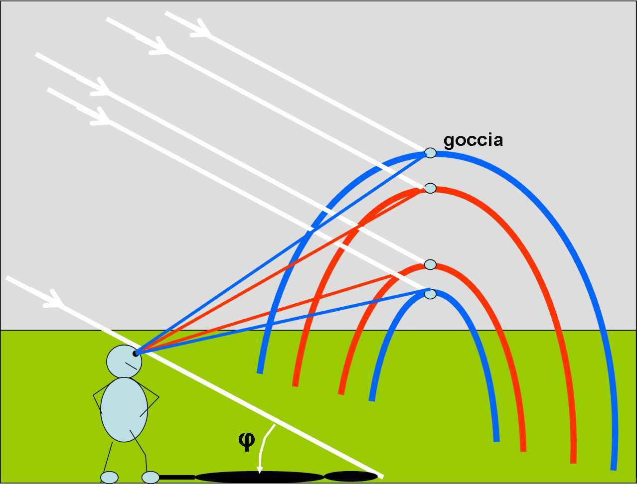

Si vedono sempre entrambi gli arcobaleni? Come già detto, non sempre, a causa della minore luminosità del secondario. Tuttavia, può capitare benissimo che si veda soltanto il secondario. Questa situazione non dipende più dalla quantità di luce, ma da considerazioni puramente geometriche. E proprio qui scatta il DOMANDONE per tutti voi.
Potrei fare proprio il cattivo e chiedervi:
“Siete nella città di Roma, il giorno 22 aprile. In che direzione e a che ora potreste vedere un arcobaleno (sempre che ci siano le giuste condizioni “atmosferiche”)? E come cambierebbe l’arcobaleno in funzione del tempo che passa?”. Non è facilissimo rispondere e quindi non mi arrabbierò se non lo farete (lo giuro!).
Posso solo dirvi che  le risposte sono legate solo e soltanto a una semplice considerazione geometrica. Chi vuole limitarsi nei calcoli potrebbe rispondermi anche solo in termini di … angolo limite per i due arcobaleni. Ovviamente, con una piccola spiegazione.
Se sarete stati bravi vi spiegherò -magari- perché la zona tra i due arcobaleni è più scura del normale e  anche perché si chiama banda di Alessandro

  7. Gli angoli che permettono una visione distinta dell’arcobaleno sono di 42° per il rosso e di 40° per il blu.
    E' questa la risposta alla tua domanda, vero?
    Cioè l'ora e la posizione in cui si vedrà un arcobaleno dipende dall'inclinazione dei raggi e dalla posizione del sole? Oddio che paura, temo di aver detto una ca§§ata

    esattooooo. Il Sole non può essere più alto di 42 per vedere il primrio e 54 per vedere il secondario. E ovviamente devi averlo alle spalle...
