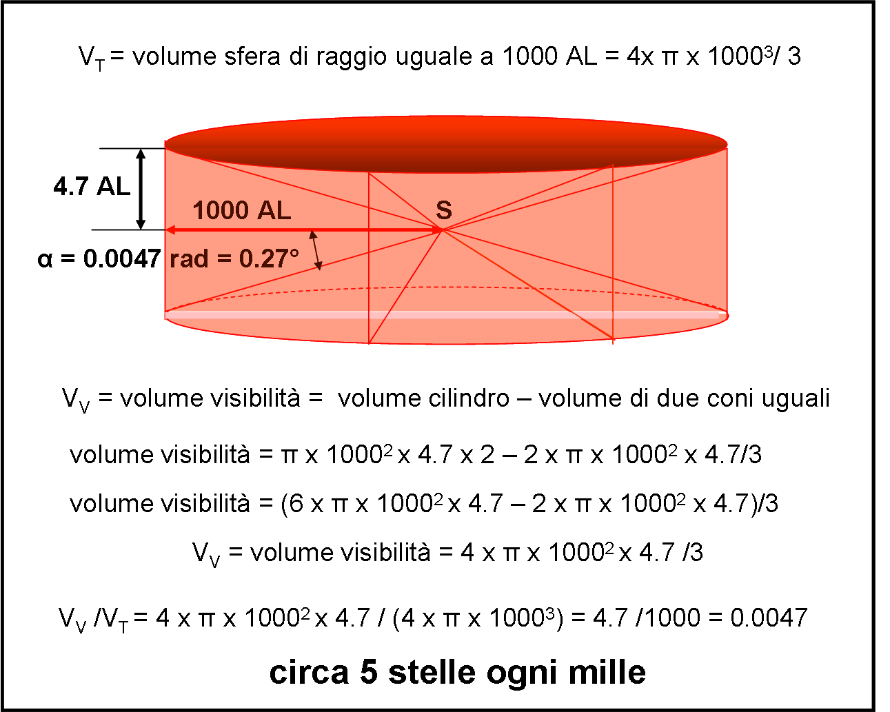

Ho cercato di rappresentare nelle tre dimensioni la figura rossa rotante (Fig. 2).
fig. 2
Figura 2
Se ci pensate un attimo, non è difficile comprendere che il suo volume è quello del cilindro che ha per base il cerchio di raggio uguale a quello della sfera (ossia 1000 AL) e per altezza il segmento corrispondente all’angolo al Sole (pari a due volte  α = 0.27°), meno due volte quello del cono che ha per base la stessa base e per altezza il segmento che corrisponde proprio ad α. Il segmento che corrisponde all’angolo α (misurato ai bordi della sfera come detto precedentemente) vale 4.7 UA. Se non ci credete basta che ricordiate che questo segmento vale proprio 0.0047 x 1000 (triangolo rettangolo di cui si conosce un cateto e un angolo).
Dobbiamo, perciò, calcolare dei volumi veramente elementari. Per chi non se li ricordasse essi sono dati dalle semplici formule:
volume cilindro: π r2 h
volume cono: π r2 h/3
volume sfera: 4/3 π r3
Nel nostro caso specifico il volume del triangolo rosso rotante (VV) vale:.
VV = π 10002 x 2 x 4.7 – 2 (π 10002  x 4.7 )/3 = 4/3 π 10002  x 4.7
Quello della sfera (VT) vale:
VT = 4/3 π 10003
Facendo il rapporto troviamo:
VV/VT = 4.7 /1000 = 0.0047
Cosa ci dice questo risultato ottenuto con un numero enorme di passaggi ma del tutto elementari? Che circa 5 stelle ogni mille vedono il transito della Terra davanti al Sole.
Il numero che abbiamo trovato vi indica subito che il risultato si poteva ottenere molto più velocemente. Comunque, l’importante è stato capire tutto il procedimento e sapere che con formule da scuola media abbiamo stabilito, in modo piuttosto veritiero, la percentuale di stelle che possono vedere la Terra transitare davanti al Sole, circa il cinque per mille.
