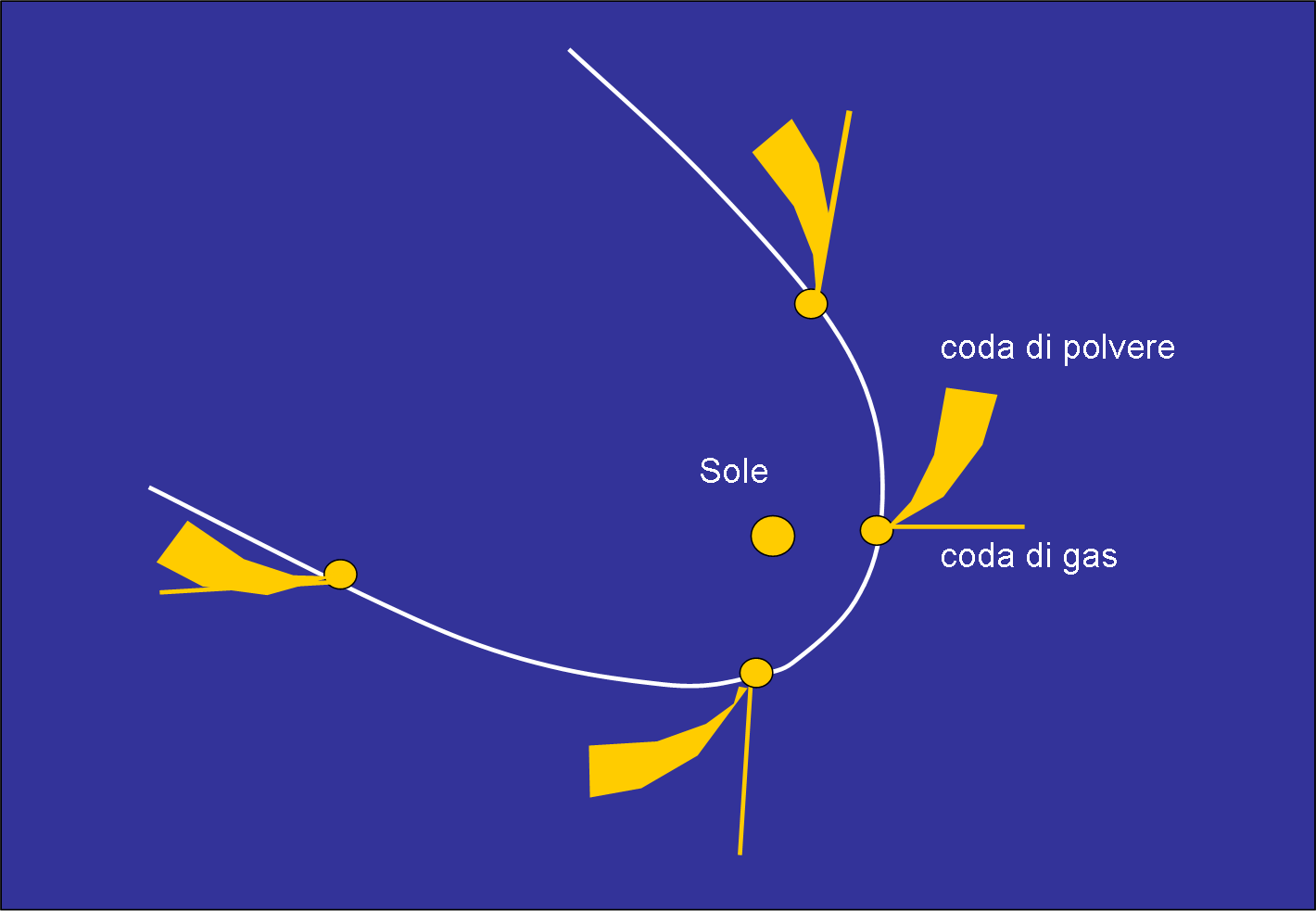

Stiamo tutti aspettando una cometa che potrebbe diventare luminosissima a fine anno. Nel frattempo ci siamo divertiti con la PANSTARRS. Insomma, è un momento magico per le comete e per la loro caratteristica più emozionante: la coda. Sappiamo tutti molto bene che essa è formata da gas e polvere che vengono espulsi dal nucleo cometario e che sono trascinati via dal vento solare. Tuttavia, mentre il materiale più leggero segue perfettamente la direzione opposta a quella del Sole, quello più pesante risente del moto orbitale e si sistema su una traiettoria più o meno incurvata, a volte come una specie di ventaglio come nel caso della PANSTARRS.
Indipendentemente dalla posizione dell’osservatore (Terra, ad esempio), le due code formano un certo angolo tra di loro che dipende dalla posizione lungo l’orbita.
code cometarie
Figura 1
Ad esempio, in prossimità del perielio la traiettoria della cometa è quasi perpendicolare alla direzione del Sole e quindi l’angolo tra la coda di ioni (o di gas, che è diretta in verso opposto al Sole) e quella di polvere (che segue parzialmente la traiettoria) formano un angolo vicino a 90°. Quest’angolo diminuisce sempre più andando lontano dal perielio, fino a che le due code sembrano quasi coincidere. Queste configurazioni si vedono bene nella Fig. 1.

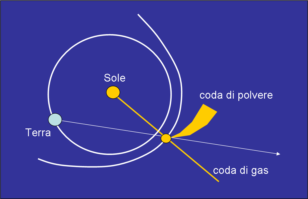

A questo punto, entra in gioco l’osservatore, posto ad esempio sulla Terra. Egli vedrà la cometa e le sue code proiettate sulla sfera celeste, perpendicolare alla linea di vista. Può quindi facilmente capitare la situazione della Fig. 2, dove la coda di gas e quella di polvere si proiettano in direzioni opposte rispetto al nucleo centrale. All’osservatore sembra di vedere una coda davanti e una dietro al nucleo. La Fig. 3 ne mostra una famosa scoperta nel 2007, la Lulin.
Non è quindi un fenomeno fisico, ma dipende solo dalla posizione della Terra e del Sole rispetto alla cometa.
