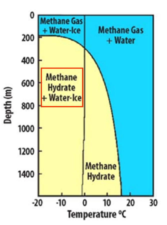

Il metano idrato necessita di condizioni molto particolari per formarsi e rimanere stabile. Pressione, temperatura e quantità sufficiente di acqua e metano sono i fattori primari che controllano il processo formativo, anche se le geochimica e il tipo di sedimento in cui si trova gioca una parte non secondaria. Se la pressione e la temperatura sono quelle giuste, acqua e metano formano metano idrato solido..
Il grafico della Fig. 1 è un diagramma di fase che mostra la pressione e la temperatura dove il metano idrato è stabile. L’ascissa indica la temperatura e l’ordinata la profondità del sedimento (legata alla pressione). La linea curva indica il confine per ottenere il metano idrato. Sopra la curva (zona blu) la temperatura è troppo alta e/o la pressione troppo bassa per la formazione del composto: il metano sopravvive solo come gas libero. Sotto la curva (zona gialla), il metano idrato si forma e rimane stabile anche in forma solida (a sinistra della retta quasi verticale).
diagramma di fase
Figura 1
Altri fattori influenzano la formazione, come, ad esempio, la quantità di sale, proprio come succede nelle strade per sciogliere il ghiaccio.
