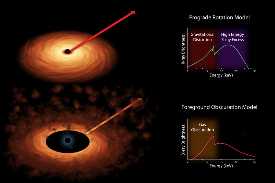

La Fig. 2 illustra le due possibilità. In alto a sinistra vedete un getto che passa senza dover attraversare nuvole di gas e polvere. Alla sua destra la curva spettrale che ne dovrebbe risultare. In basso, a sinistra, una situazione più caotica: il getto attraversa zone di materia più o meno densa e lo spettro ne viene influenzato in modo simile, ma ben diversificato, andando verso lunghezze d’onda più energetiche. In altre parole, la prima parte è abbastanza simile nei due casi (dove osserva XMM), la seconda mostra una chiara differenza in energia (dove osserva NuSTAR). Attenzione, però. Il secondo telescopio sembrerebbe più che sufficiente per decidere. Forse sì, ma, come vedremo, è solo analizzando la prima parte che si potrà capire la rotazione del buco nero. Insomma, un vero lavoro di equipe. NuSTAR assicura la “purezza” dell’osservazione e XMM si scatena nella sua analisi dettagliata. NuSTAR fa anche altro, però.

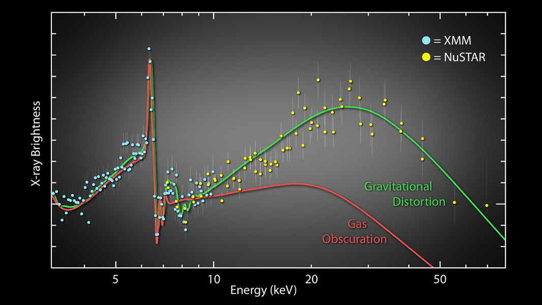

La Fig. 3 ci mostra le osservazioni reali dei due telescopi e la netta risposta data da NuSTAR: nessun problema di interferenza nuvolosa!

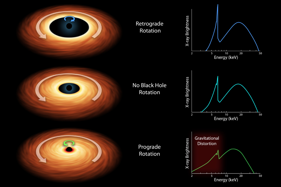

A questo punto, dovete fidarvi di ciò che vi dice la Fig. 4. Sono illustrati tre casi che portano ognuno a piccole, ma rilevabili, differenze nel “picco” osservato da XMM e nella parte successiva dello spettro. Innanzitutto, più il disco si avvicina all’orizzonte degli eventi e più la gravità si fa sentire e “disperde” la luce X dello ione del ferro. In alto, il caso di un disco che ruota in senso retrogrado rispetto al buco nero. In queste condizioni, il disco rimane molto lontano e il picco è molto alto e poco deformato. In mezzo abbiamo un buco nero che non ruota: il disco si avvicina e il picco si abbassa e si deforma un poco. In basso, le due rotazioni avvengono nello stesso verso e il disco arriva vicinissimo all’orizzonte. Il picco si abbassa e si disperde. Nel frattempo, però, interviene di nuovo NuSTAR che oltre a eliminare l’effetto “disturbo nuvoloso” indica anche l’importanza dell’effetto dispersione gravitazionale. Fantastico lavoro di coppia! Alla fine, è stato possibile concludere che il disco è vicinissimo e che la velocità è molto alta, ai limiti della teoria di Einstein.
