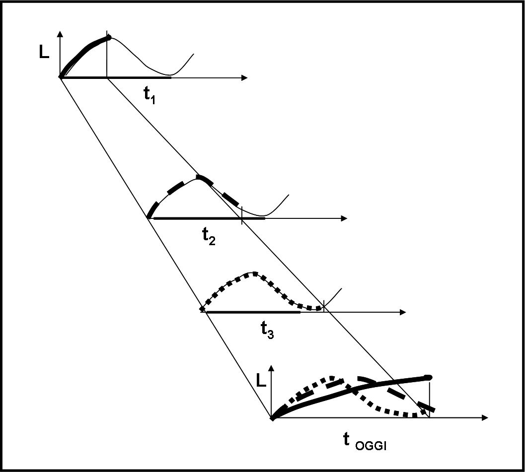

Immaginiamo che una certa sorgente abbia una sua variazione luminosa intrinseca, sempre uguale (un po’ come capita per le supernove di tipo Ia), indipendente quindi dalla distanza o, meglio ancora, dal tempo in cui è avvenuta. In altre parole, la variazione di luce avviene sempre con le stesse modalità.
Consideriamo questa variazione luminosa proprio come una curva di luce con i suoi massimi e i suoi minimi. Il tempo necessario a compiere la curva di luce è sempre lo stesso, dato che la sua durata è così corta che tra l’inizio e la fine della variazione l’espansione dell’Universo è trascurabile.
Immaginiamo, adesso, di avere tre sorgenti poste a diverse distanze da noi (o meglio relative a tempi più o meno antichi nella storia dell’Universo). Di tutte e tre riceviamo la luce durante l’intervallo di osservazione (che è quello che è). A questo punto diventa importante il tempo impiegato dalla luce inviata all’inizio della curva di luce e quella inviata alla fine. Quella dell’inizio impiega sempre un tempo minore per giungere fino a noi rispetto a quella della fine. Se la sorgente è vicina questa differenza è relativamente piccola, ma se la sorgente è molto lontana la differenza di tempo può essere molto grande (il tragitto nello Spazio-Tempo allunga sempre di più l’intervallo di tempo tra inizio e fine della variazione luminosa). Ne segue che, nell’intervallo di tempo in cui viene eseguita l’osservazione, la sorgente più lontana mostra solo una piccola parte della sua curva di luce. Questa parte cresce al diminuire della distanza da noi della sorgente. Le curve di luce osservate, pur essendo originariamente uguali tra loro, vengono deformate dall’espansione dell’Universo. Le curve di luce appaiono diverse, come se la variazione di luminosità rallentasse per sorgenti molto distanti rispetto a quelle vicine, Anche questo è redshift o -quantomeno- è strettamente collegato all’effetto più conosciuto. In altre parole, è un redshift “temporale” (vedete perché si parla sempre di Spazio-Tempo…). Tutto ciò è rappresentato nella Fig. 1.
Spero di essere stato chiaro. Non ho voluto usare coni di luce o sfere che si gonfiano per non appesantire la trattazione, ma la rappresentazione approssimativa della figura dovrebbe bastare per far comprendere il concetto base che è quello che più mi interessa. Pronto a scendere in maggiori dettagli, ma prima cercate di riflettere a lungo sulla figura e di capirne il significato non difficile.
Cosa vediamo allora oggi? Le curve di luce appaiono molto diverse tra loro. Purtroppo non possiamo sapere se dipendono dall’espansione dell’Universo su curve di luce identiche poste a distanze diverse (come spiegato prima) o se sono invece curve di luce effettivamente diverse, poste a distanze simili tra loro.
Come possiamo risolvere il problema? Facilmente se abbiamo misurato qualche redshift cosmologico attraverso lo spostamento dello spettro verso il rosso (la sua visione classica).
La prima cosa da fare è raggruppare tra loro le sorgenti che sono alla stessa distanza (come dice il redshift) e guardare le loro curve di luce. Se sono confrontabili possiamo dire che siamo sulla strada giusta. Poi prendiamo un altro gruppo di sorgenti dello stesso tipo, con lo stesso redshift, ma diverso da quello precedente. Controlliamo le loro curve di luce. Se anch’esse sono uguali, ma diverse da quelle di prima, la strada è sempre più chiara. Non ci resta che provare a riportare questo gruppo alla distanza del primo gruppo, seguendo a ritroso il meccanismo che ho spiegato nella Fig.1.
Se, effettuando la correzione, ritrovo perfettamente la stessa curva di luce, posso concludere che essa rimane immutata e che la differenza mostrata oggi dipende solo dal tempo che la luce ha impiegato per giungere fino all’osservatore e quindi dall’età della sorgente nel contesto dello Spazio-Tempo.
La scoperta è magnifica. Non ho più bisogno di misurare il redshift di una sorgente di questo tipo, cosa non sempre facile. Mi basta osservare la curva di luce (più semplice da ottenere) e correggerla fino a farla coincidere con una di cui conosco già bene la distanza. La correzione necessaria mi permette di calcolarne la distanza o -se preferite- di calcolarne indirettamente il redshift! Qualcosa di veramente molto simile al metodo che applico alle supernove di Tipo Ia.
