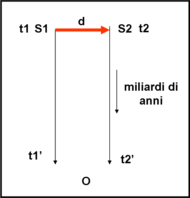

Consideriamo allora la Fig.1 in cui S1 sia la sorgente del getto. Ammettiamo per adesso che la direzione del getto avvenga esattamente in direzione trasversale rispetto all’osservatore. Al tempo t1’ osservo la luce del nodo partita al tempo t1 (la differenza tra questi tempi dipende ovviamente dalla distanza della sorgente da noi e potrebbe anche essere di miliardi di anni, ma a noi poco importa). Al tempo t2 il nodo si sarà spostato in S2 e la sua luce giunge sulla Terra al tempo t2’. Per percorrere il tratto S1S2 = d  nel tempo t2 – t1 il nodo ha viaggiato al velocità v = d/(t2 – t1). Questa è la velocità reale del getto e non può ovviamente superare quella della luce. Tuttavia, le si avvicina molto e questo è estremamente importante.
L’osservatore misura, ovviamente, la differenza di tempo (t2’- t1’) e la distanza d. Per la situazione rappresentata nella Fig. 1, la differenza t2’ – t1’ risulta perfettamente uguale a quella t2 – t1. Notate che per i valori estremamente piccoli dell’intervallo di tempo e della distanza percorsa posso trascurare completamente gli effetti dovuti all’espansione dell’Universo (lo Spazio si espande ma non i singoli oggetti e qui il getto può considerarsi come un singolo oggetto).
Se vado a calcolare la velocità osservata da Terra devo fare v’ = d/(t2’- t1’), che però è anche uguale a  v = d/(t2 – t1), dato che t2 – t1 = t2’- t1’. La velocità misurata è altissima ma non va contro la teoria della relatività .
Non siamo, pero, sempre così fortunati… Consideriamo la Fig. 2, dove il getto è inclinato e forma un angolo a, abbastanza piccolo, con la linea di vista. Noi, ovviamente non possiamo sapere la configurazione effettiva della sorgente e del suo getto e dobbiamo limitarci a eseguire i calcoli basandoci su quello che vediamo, che, in questo caso, è una proiezione  di quanto capita realmente sulla sfera celeste. Possiamo, oltretutto, calcolare solo i tempi di arrivo sulla Terra della luce del nodo  durante il suo percorso.
La distanza d sarà esattamente uguale a quella precedente (anche se non possiamo sapere se è una proiezione o quella effettiva). Misuriamo nuovamente la differenza osservata tra i tempi t2’ e t1’. Con grande meraviglia troveremo che v = d/(t2’– t1’) supera di gran lunga la velocità della luce. Dov’è l’errore?
State bene attenti… il calcolo che abbiamo fatto ora presuppone che le condizioni effettive siano come quelle del caso fortunato della Fig.1. D’altra parte, da terra, non possiamo fare altro. Siamo, quindi, costretti a considerare t2’– t1’ uguale a t2 – t1, ossia a considerare la differenza di tempo tra S2 e S1 come nel caso precedente.  E qui commettiamo l’errore fondamentale. La differenza effettiva di tempo tra gli eventi REALI  S2 e S1 è ben maggiore di t2’ – t1’. Infatti, la luce che è arrivata da noi al tempo t1’, relativa alla sorgente in S1, è partita ben prima (t0) di quanto rappresentato in Fig. 1. Essa ha dovuto percorrere un tratto decisamente più lungo rispetto a quella che ha percorso S2. Per trovare la vera velocità del getto dovremmo dividere la distanza per un tempo molto più lungo (che non possiamo conoscere). E invece dividiamo per un valore più piccolo, che relativamente a quello vero decresce col decrescere dell’angolo a. Dividendo una distanza costante per un tempo sempre più corto rispetto a quello effettivo, troviamo una velocità sempre più grande che può tranquillamente superare di molto quella della luce, dato che la velocità reale è solo di poco inferiore.

Direi che il concetto generale è spiegato bene e almeno per me è abbastanza chiaro, l'unico dubbio che mi rimane è che nella figura 2 l'oggetto al tempo t2 si trova più vicino all'osservatore rispetto alla posizione al tempo t1, ma se l'universo si espande non dovrebbe risultare più lontano?
non confondiamo pomodori con arance... L'espansione dell'universo avviene su larga scala e tutti ne sono influenzati. ma si rende evidente solo per distazne enormi. Qui stiamo parlando di getti e di distanze estremamente piccole, ossia di movimenti propri nello spazio. Anche la Luna si avvicina alla Terra e anche un tuo amico per strada. però non pensi all'espansione dell'Universo che dovrebbe allontanarvi sempre di più. I movimenti tra oggetti celesti (pianeti, stelle, galassie, ammassi di gallasie) continuano ad esistere in tutte le direzioni dello spazio. E' poi lo spazio che si allarga sempre più, ma non influisce più di tanto sui movimenti.

Va bene è tutto chiaro, questa differenza nei movimenti reciproci che hai spiegato la conoscevo, avevo interpretato male il "miliardi di anni" sulla figura, avevo pensato a un ordine di grandezza più alto rispetto a quello che in realtà è, quindi ho partorito questa domanda un po' stupida nel senso che ragionandoci meglio avrei potuto evitarla, grazie comunque per il chiarimento.

Per comprenderlo appieno ho dovuto figurarmi dove si trovino al tempo t2 i "raggi lumnosi" partiti in t1 nella prima figura e in t0 nella seconda.
A quel punto diventa immediatamente chiaro, anche "a occhio", che la differenza t2'-t1' nella seconda figura è inferiore rispetto alla prima!
Bella spiegazione! Il getto relativistico che proviene dal grande buco nero distante miliardi di anni luce è un fenomeno a dir poco impressionante, mi immagino lo stupore degli astronomi che per primi hanno osservato con gli strumenti questi fenomeni. La velocità del getto nella figura 2, appare più veloce della luce all'osservatore perché il tratto che percorre è assai più lungo anche se in prospettiva appare lungo uguale al getto della figura 1. In pratica nella figura 2 corrisponde all'ipotenusa di un triangolo rettangolo, mentre il getto nella figura 1 è soltanto un cateto. Le diverse distanze appaiono percorse nello stesso tempo per effetto della prospettiva, quindi la velocità nella figura 1 è reale, quella nella figura 2 superiore a quella della luce è soltanto prospettica, non reale. Mi scuso per le molte parole con cui ha cercato di spiegarmi.
in effetti é controintuitivo pensare che al diminuire dell'angolo a la velocitá (apparente) aumenti, ma se si tiene a mente che la velocitá della luce é costante e che quindi i tempi in cui ci giungono le informazioni di S1 e S2 sono relativi, allora diventa chiaro. o almeno abbastanza :-).

Temo che tu faccia lo stesso errore che faceva Danilo. Non dovete cercare di capire che la velocià è realmente più veloce della luce, ma solo che è un'apparenza dovuta alla prospettiva della situazione reale che non conosco.
