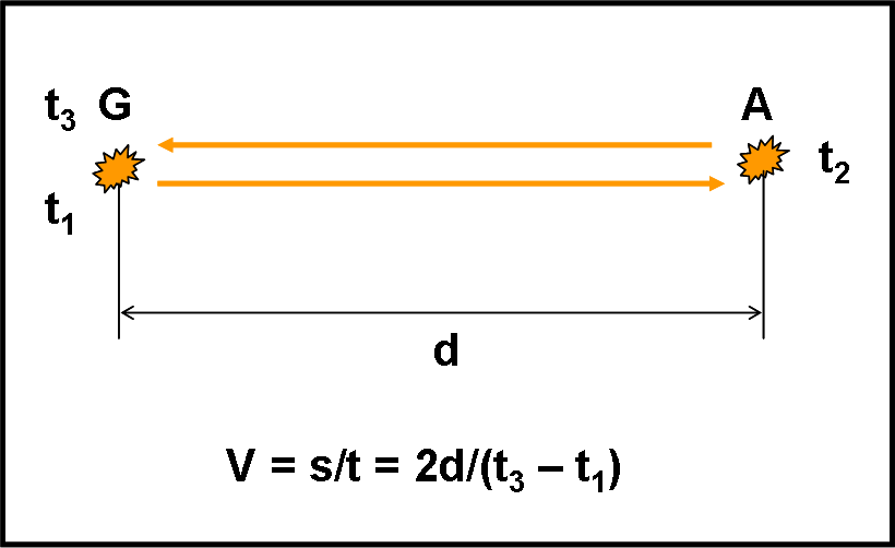

Galileo (G) e il suo assistente (A) si sistemano su luoghi distanti tra loro parecchi chilometri (ad esempio due colline). L’importante è che siano reciprocamente visibili. G accende una lampada al tempo t1. A vede il segnale luminoso al tempo t2 e immediatamente accende la sua lampada. G riceve il segnale inviato da A al tempo t3. Il ragionamento è adesso banale: la velocità (della luce, in questo caso) è uguale al percorso effettuato diviso per l’intervallo di tempo impiegato a percorrerlo, ossia: velocità della luce = 2d/(t3 – t1).
Ovviamente, il risultato fu oltremodo deludente, dato che la differenza di tempo era troppo piccola per essere misurata con la tecnologia di allora: la distanza era veramente insignificante e a poco valsero i tentativi di allungarla utilizzando specchi riflettenti. Bisognava uscire dai limitati confini della Terra (ricordiamo che la luce in un secondo compierebbe più di sette volte il giro attorno al nostro pianeta) e sfruttare le distanze spaziali.

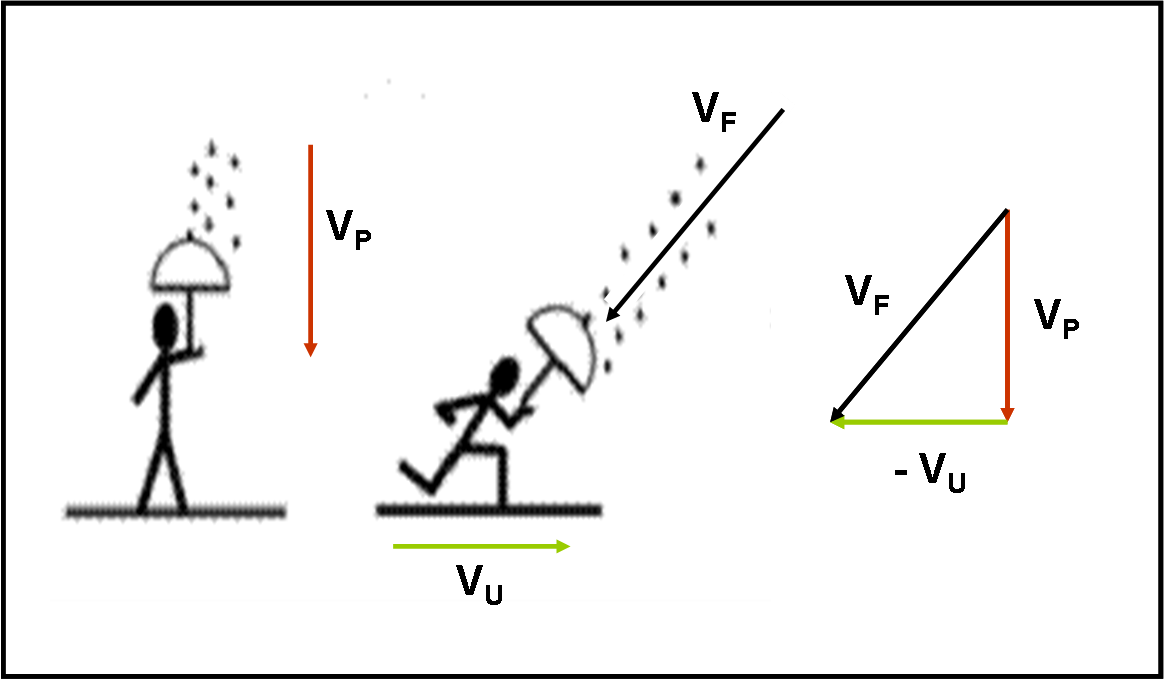

Non ci resta che spiegare il fenomeno. Esso prende il nome di aberrazione annua della luce. Per comprendere il concetto essenziale, al di là delle formule trigonometriche che ne permettono una trattazione precisa, basta pensare a una giornata di pioggia.
Stiamo camminando tranquillamente per strada, quando improvvisamente inizia un forte acquazzone. In assenza di vento e se rimanessimo fermi, vedremmo la pioggia cadere esattamente in modo perpendicolare al suolo. Fortunatamente abbiamo un ombrello e lo apriamo subito. Preferiamo, comunque, trovare un rifugio coperto e ci mettiamo a correre velocemente. Ci accorgiamo che per proteggerci dall’acqua sempre più violenta siamo costretti a inclinare in avanti l’ombrello, dato che la pioggia ci investe provenendo da una direzione obliqua. E più si corre e più l’ombrello deve essere inclinato in avanti. Come mai? Non è difficile da capire e dimostrare. La velocità di caduta della pioggia si combina con la nostra velocità. In altre parole, nel nostro sistema di riferimento, alla velocità di caduta si deve “aggiungere” (vettorialmente) una velocità uguale e contraria alla nostra, come illustrato in Fig. 3.

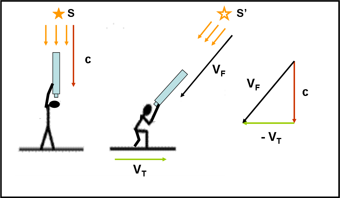

Nel caso astronomico le cose vanno in modo molto simile. La luce di una stella giunge al nostro telescopio puntato verso di lei. Tuttavia, la Terra orbita intorno al Sole e si muove con una certa velocità (i famosi 30 km/sec) lungo una traiettoria pressoché circolare. Le due velocità (della luce e orbitale) si sommano (o si sottraggono) e fanno apparire la stella in una posizione diversa da quella reale (o -se volete- dalla posizione rispetto al Sole considerato immobile).
Per semplicità, immaginiamo in Fig. 4 che la stella si trovi proprio nei pressi del polo dell’eclittica (ma il discorso è analogo per qualsiasi direzione). La sua luce assomiglia proprio alla pioggia della Fig. 3 (le gocce sono adesso i … fotoni). La corsa verso un riparo può essere paragonata alla corsa della Terra intorno al Sole. Ne consegue che per determinare la direzione apparente della stella rispetto a noi dobbiamo eseguire la somma delle due velocità, come fatto in precedenza. ATTENZIONE! Quello che sto per fare sembrerebbe  un macroscopico errore concettuale. Sto sommando la velocità della luce con un’altra velocità… e questo va contro una certezza derlla relatività: la velocità della luce è la massima possibile. In realtà eseguo una composizione vettoriale di forze  solo per individuare la direzione del moto, ma non per calcolare una velocità finale che non avrebbe senso.  La direzione della luce appare, infatti, inclinata rispetto a quando eravamo fermi. Ciò vuol dire che per riuscire a vedere la stella dobbiamo piegare il telescopio di un certo angolo in direzione del moto della Terra intorno al Sole.
Figura 4
Figura 4
Ovviamente, lo spostamento della stella varia seguendo la rivoluzione del nostro pianeta: un po’ va verso destra e un po’ verso sinistra descrivendo l’ellisse di aberrazione. Seguendo la stella per tutto l’anno si può ricavare il semiasse dell’ellisse. Noto questo (che è anche l’angolo tra c e VF) e la velocità VT della Terra, si può facilmente ricavare c. Come vedete non ho usato VF, ma solo l’angolo tra le direzioni. In realtà, la situazione è un po’ più complicata se la stella è in una posizione qualsiasi, ma il calcolo si effettua velocemente attraverso semplici formule di trigonometria.
Anche il Sole, ovviamente, mostra l’ellisse di aberrazione. Esiste poi anche un’aberrazione diurna dovuta alla rotazione della Terra intorno al suo asse (decisamente meno importante) e una planetaria, molto più complicata a causa del moto proprio dei pianeti.

  6. Domanda da analfabeta.. ok la spiegazione, ma io, e penso tutti quelli della mia forza, sul discorso della pioggia pensavo che le gocce arivano sempre diritte, correndo mi cadranno in testa quelle che sono un po più avanti di dove mi trovo e quelle che mi vanno sui piedi sono quelle che si trovano nello spazio che percorro nel tempo che dipende dalla mia velocità e da quella di caduta delle gocce. non so se mi spiego. Non capisco la faccenda dell'ombrello inclinato, le gocce in testa le prendo comunque.....
  7. Citazione Originariamente Scritto da Huniseth Visualizza Messaggio
    Dimostrazione lampante che quando non si ha base teorica non si capisce neanche la pratica Mi sei caduto proprio su un fenomeno che tutti (anche i manovali) subiscono. Il problema non è pratica o teoria è poca voglia di capire...

  9. Va bè, ma non c'è neanche voglia di spiegare.
    Se io faccio un metro al secondo, in quel metro e in quel secondo al di sotto dell'ombrello ci saranno x gocce d'acqua che io avanzando mi prendo addosso prima che cadano a terra. D'altronde per evitare di prenderla abbasso l'ombrello, ma questo non impedisce all'acqua che cade in quel secondo e in quel metro di cadermi in testa.
    O vuoi farmi capire o altrimenti ognuno continua a pensarla come gli pare e a bagnarsi.
