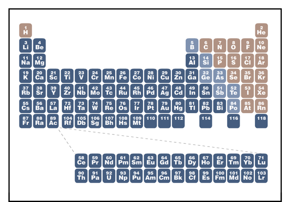

Abbiamo discusso in altri articoli cosa potrebbe essere avvenuto nei primi miliardesimi di secondo dopo il “via”. Oggi ci limitiamo a parlare degli elementi che formano la celeberrima Tavola degli Elementi, che si studia in chimica e che riassume in sé tutto ciò che esiste nell’Universo.
Essa rappresenta tutti gli elementi conosciuti, sia naturali (fino all’Uranio), che artificiali (costruiti in laboratorio e che decadono velocemente). Ad ogni elemento viene associato un numero Z, detto numero atomico che dice quanti protoni sono contenuti nel suo nucleo (l’Uranio ha numero atomico Z uguale a 92). La tavola periodica è riportata in Fig. 1, dove ogni elemento è identificato con il suo simbolo (per saperli tutti, andate a cercare in giro. E’ molto facile). I neutroni possono invece variare e allora si parla di isotopi di uno stesso elemento. Ma non vogliamo andare troppo nei dettagli, visto lo scopo dell’articolo. Una volta, gli elementi si dividevano brutalmente in metalli e metalloidi, oggi si va molto più per il sottile. Ma anche questo può essere trascurato (nel nostro articolo, ovviamente) e possiamo limitarci al numero atomico.
tavola periodica degli elementi
Figura 1. La celeberrima Tavola degli Elementi. Ogni casella identifica un elemento attraverso il suo simbolo ( H = Idrogeno, He = Elio, ecc., ecc.). Il numero si riferisce al numero atomico Z che riporta il numero di protoni esistenti nel nucleo atomico dell’elemento. Non confondiamolo con il numero dei neutroni. Questi possono variare all’interno del nucleo di un certo elemento e danno luogo ai vari “isotopi”.

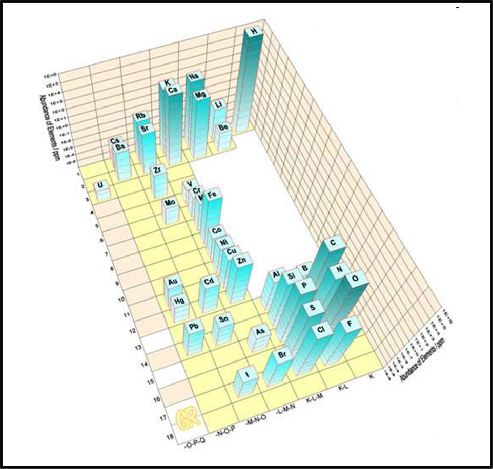

E’ giunta l’ora di vedere che elementi abbiamo nel nostro corpo e in che percentuale.  Questo viene mostrato in Fig. 2.
elementi del corpo umano
Figura 2. La Tavola degli Elementi presenti nel nostro corpo. Per ognuno di essi la “colonna” dà l’abbondanza relativa. L’Idrogeno è sempre importante, ma non è da meno il Carbonio, l’Azoto (N), l’Ossigeno, ecc. Non mancano nemmeno percentuali non trascurabili di Ferro, Silicio, Cloro, Oro, Arsenico, Mercurio, Piombo e addirittura Uranio.

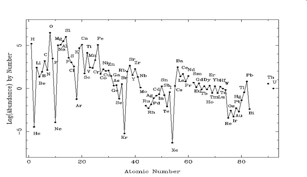

Per superare quest’ultimo ostacolo ci conviene andare a vedere quali sono gli elementi presenti nell’Universo al giorno d’oggi. Siamo solo noi ad aver avuto una fortuna particolare, o è un miracolo comune a tutto lo Spazio?
La situazione la vediamo nella Fig. 3, che mostra l’abbondanza dei vari elementi nell’Universo. Attenzione, però, che la scala delle ordinate è “logaritmica” (ogni tacca vuole dire moltiplicare per 10), il che significa che l’Idrogeno e gli elementi più leggeri la fanno sempre e comunque da padroni. Tuttavia, gli elementi pesanti esistono e come!  Tutto ciò che esiste nel Cosmo ha avuto lo stesso regalo.
elementi dell'Universo
Figura 3. Le abbondanze degli elementi presenti nell’Universo. La scala delle ordinate è logaritmica. Il che vuol dire che ogni casella a salire corrisponde a 10 volte quella precedente. 0 significa 1, 1 significa 10, 2 significa 100, 3 significa 1000, ecc. Il diagramma è stato normalizzato in modo che al Silicio (Si) sia assegnato il valore 6 (1000000). La linea verticale verde determina il limite degli elementi formatisi nei tre minuti dopo il Big Bang. La linea blu il limite di quelli che possono formarsi in una stella piccola come il Sole. Quella rossa il limite delle stelle giganti, ossia degli elementi che, formandosi, producono ancora energia. Al di là di questa linea sono necessari processi speciali, di cattura protonica e altro, che possono verificarsi solo durante le esplosioni rapidissime delle supernove.

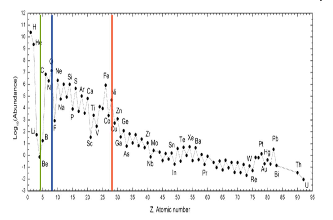

Oltretutto, dato che sulla Terra certi elementi leggeri sono stati portati via dal vento solare o sono presenti solo sottoforma di gas, gli elementi pesanti allo stato solido e liquido sono, in percentuale, ben più abbondanti. Lo possiamo vedere in Fig. 4, dove è riportata l’abbondanza degli elementi presenti sul nostro pianeta. L’Idrogeno e l’Elio (e non solo) si sono decisamente ridimensionati.
elementi della Terra
Figura 4. Diagramma simile a quello di Figura 3 (stesse coordinate), ma relativo al nostro pianeta. Come si vede, non differisce molto da quello dell’Universo, a parte che i gas più leggeri sono sotto rappresentati, essendo stati trascinati via dal vento solare.
Torniamo, allora, alla Fig. 3. Ho tracciato delle linee verticali. La prima a sinistra (verde) limita la formazione degli elementi dovuti solo alla fase subito successiva al Big Bang (ricordate? Solo fino al Berillio). La seconda linea (blu) quelli formatisi in stelle più o meno come il Sole. La terza (rossa), quelli formatisi nelle stelle più massicce. E dopo? E’ ora di concludere la nostra “favola” decisamente reale.
Solo e soltanto durante le immani esplosioni delle supernove si possono formare gli elementi più pesanti. La fine catastrofica di una stella regala ai corpi celesti futuri il suo dono più prezioso. I meccanismi sono abbastanza complessi e rapidissimi (processi s e r), ma poco importa. Il nostro corpo e il nostro pianeta conservano gelosamente questi splendidi regali. Niente da dire… siamo proprio figli delle stelle e della loro gloriosa fine.
