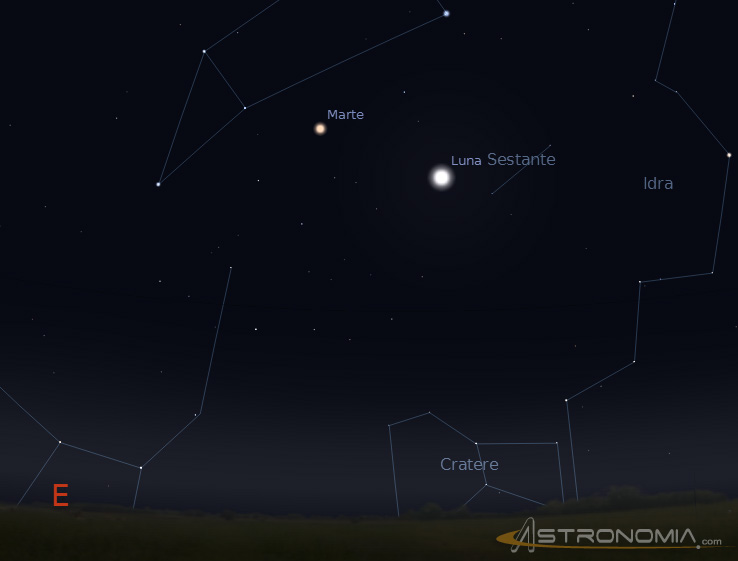

Congiunzione Luna - Marte, giorno 7 ore 21
Luna-Marte:
la notte tra il 7 e l’8 la Luna Piena forma un suggestivo triangolo con il pianeta Marte e Regolo, la stella più luminosa della costellazione del Leone. Sulla destra, per i fortunati che possono ancora godere di un cielo abbastanza buio, si può vedere la elusiva costellazione dell’Idra

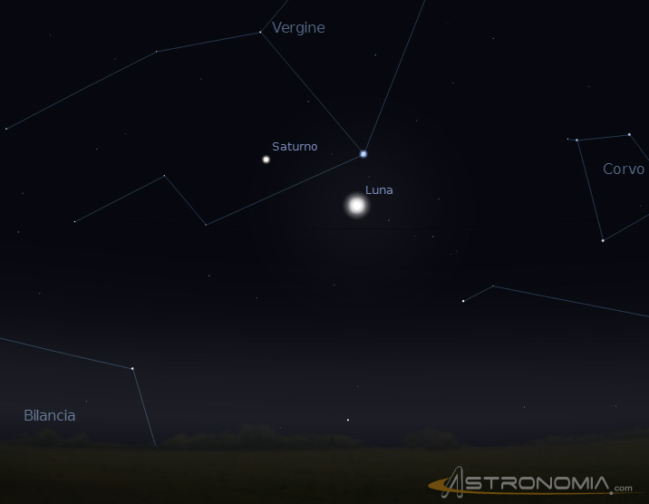

Congiunzione Luna - Saturno, giorno 10 ore 23
Luna-Saturno:
nelle ore centrali della notte tra il 10 e l’11 marzo si verifica una configurazione che ricorda quella del 7 e 8. Ai vertici del triangolo in questa occasione troviamo però la Luna già oltre la fase di Luna Piena, il pianeta Saturno e la stella Spica, la più brillante nella costellazione della Vergine

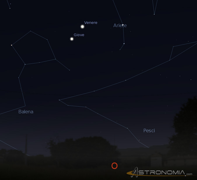

Congiunzione Venere - Giove, giorno 15 ore 21
Venere-Giove:
probabilmente la congiunzione più spettacolare dell’anno. I due pianeti più luminosi si incontrano nella costellazione dell’Ariete. Venere da molte settimane è ben visibile alla sera, dopo il tramonto, più luminoso e, fino alla congiunzione, più basso in cielo rispetto a Giove. La distanza angolare tra i due pianeti diminuisce sempre di più: già la sera del 14 possiamo vederli molto vicini. La congiunzione vera e propria si verifica nella giornata del 15, con una distanza angolare di 3° 16’. Dopo il tramonto del Sole potremo vedere ancora la suggestiva coppia di pianeti, ma la distanza tra i due già inizia a crescere. Nelle settimane successive Venere sarà via via ancora più alto sull’orizzonte rispetto a Giove

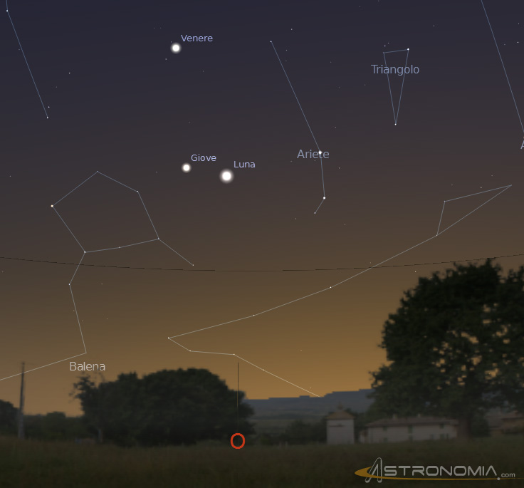

Congiunzione Luna - Giove, giorno 25 ore 21
Luna-Giove:
nelle prime ore della sera del 25 il pianeta Giove, sempre più basso sull’orizzonte occidentale, tramonta accompagnato dalla sottile falce di Luna “a barchetta”, così chiamata per l’angolazione anomala rispetto a quella cui siamo abituati alle nostre latitudini. I due astri si trovano nella costellazione dell’Ariete. Poco più in alto brilla Venere

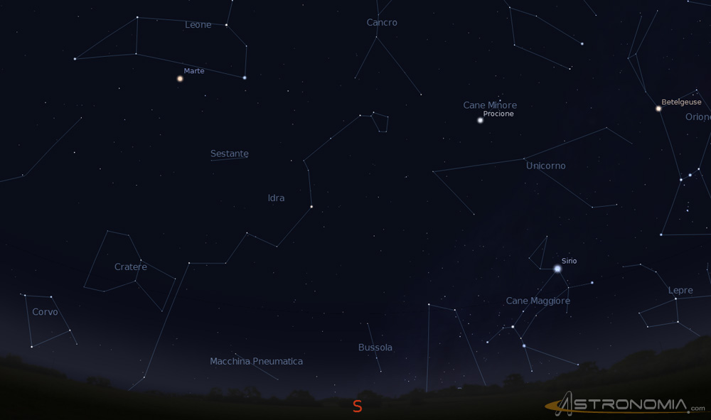

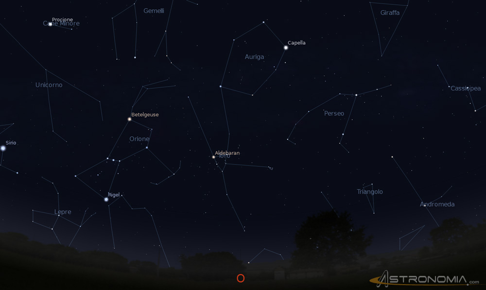

Il mese di Marzo vede ancora come protagoniste le costellazioni invernali. Tuttavia, rispetto al mese precedente, si noterà uno spostamento delle stesse verso sud-ovest. Da notare invece che, già dalle prime ore della notte, si affacciano ad oriente le costellazioni del Leone e della Vergine (nei pressi della quale troviamo Saturno). I fortunati abitanti di luoghi con poco inquinamento luminoso, potranno scorgere persino la debole costellazione del Cancro, che separa il Leone dai Gemelli.
Proseguendo verso occidente spicca ancora la stupenda Orione, con le tre stelle della cintura a formare una linea quasi retta (da sinistra: Alnitak, Alnilam e Mintaka), ed i 3 luminosissimi astri Betelgeuse (gigante rossa), Rigel(azzurra) e Bellatrix(in alto a destra). Sotto la cintura troviamo un gruppo di stelle in cui giace la Grande nebulosa di Orione (M42) osservabile anche ad occhio nudo. Una perla del cielo boreale.
Nella stessa zona di cielo troviamo le costellazioni del Toro(dalla caratteristica forma a Y) con la stella rossa Aldebaran, la costellazione dell’Auriga con la brillante stella Capella, i Gemelli con le stelle principali Castore e Polluce. A sinistra in basso rispetto ad Orione, nella costellazione del Cane Maggiore, risplende Sirio, la stella più luminosa del cielo. Poco al di sotto dei Gemelli, si può facilmente riconoscere un’altra stella luminosa, Procione, del Cane Minore.
Troviamo le Pleiadi sfruttando la costellazione del Perseo
Troviamo le Pleiadi sfruttando Perseo

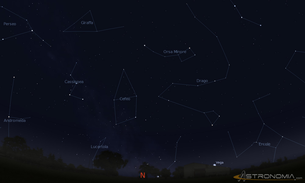

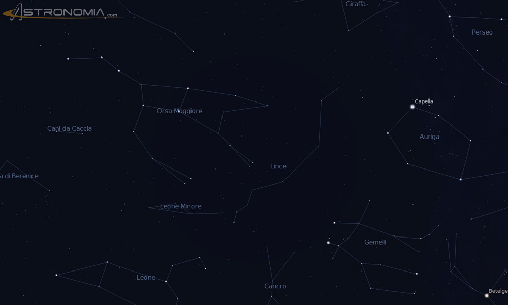

Proseguiamo il nostro tour con il cielo settentrionale, dove l’Orsa Maggiore domina incontrastata. Con il suo aiuto sarà un gioco da ragazzi trovare la stella polare. A Nord-Ovest troviamo Cassiopea con la sua caratterisitica forma a “W”; tra Cassiopea e il Toro troviamo la costellazione del Perseo. Da notare che anche la costellazione del Perseo può fungere da comodo riferimento per giungere alle Pleiadi, infatti basta congiungere con una linea immaginaria a forma di “arco” alcune stelle per arrivare al famosissimo ammasso aperto, come mostrato in figura (cliccare sull’immagine per ingrandire)

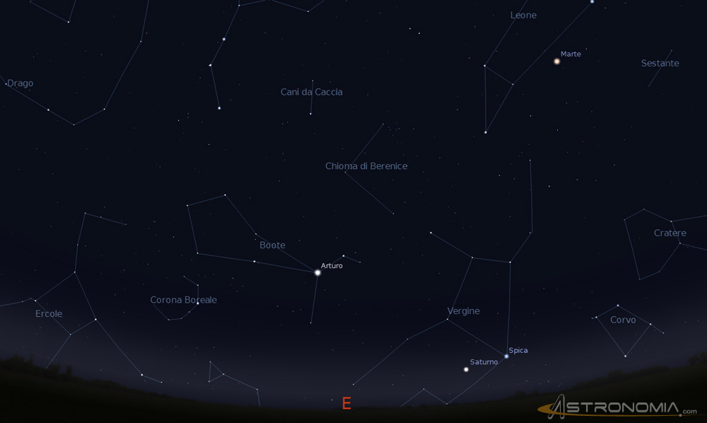

Chiudiamo la rassegna segnalando la costellazione di Bootes (il Bifolco), sotto l’Orsa Maggiore e a sinistra della Vergine, caratterizzata dalla particolare forma ad aquilone, con la sua brillante e rossastra Arturo.

  1. Salve, per quanto riguarda la congiunzione di metà mese, usando Stellarium mi è parso che i giorni in cui i due pianeti appaiono più vicini sono il 12 e il 13, dove sto sbagliando?

    In effetti sembrerebbe (per via di uno spostamento tra loro), ma se confrontiamo le immagini addrizzandole opportunamente, ecco cosa otteniamo. I due pianeti più visibili sono del 13 Marzo, mentre quelli dietro sono riferiti al 14.Le distanze sono praticamente identiche, e così deve essere, visto che da un giorno all’altro i movimenti sono impercettibili.

  4. In effetti sembrava, perchè nei giorni precedenti Giove e Venere praticamente si affiancano, mentre il 15 sono in “diagonale”, ma la distanza è un pò più piccola…grazie! Avrei un’altra curiosità, forse è un’assurdità, ma pensavo che, come può capitare che si verifichi un transito di un pianeta dietro la Luna, come fu per Venere qualche anno fa, esisterà anche un’ infinitesima probabilità che due pianeti si eclissino tra di loro, giusto? Pur essendo le orbite non complanari, esisterà un punto in cui si intersecano. E se si, è stato mai registrato in epoche recenti un evento simile?
  5. Marco,
    sì è possibilissimo, e si parla di occultazione, ma in questo caso gli eventi sono estremamente rari a causa della piccolezza del diametro apparente dei due pianeti coinvolti…
