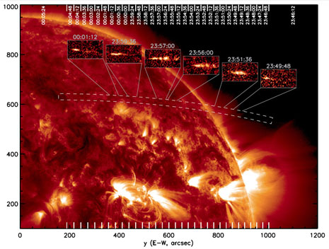

Mentre la cometa Lovejoy è riuscita miracolosamente a sfiorare il Sole e a uscire quasi indenne dall’atmosfera stellare, la maggior parte delle sue sorelle vengono inghiottite letteralmente. Nel luglio del 2011 la piccola cometa C/2011 N3 (SOHO) venne completamente distrutta, mentre sorvolava il Sole a circa 100 000 km sopra la sua superficie. Il Solar Dynamics Observatory (SDO) della NASA aveva ripreso in modo straordinario l’evento, come si vede nella figura che segue.
Per la prima volta si era vista una cometa sorvolare il disco solare, prima di dissolversi completamente. Le immagini sono state studiate a lungo e si sono ottenuti risultati a dir poco inaspettati: la cometa si è trasformata in più di un milione di tonnellate di gas elettricamente carico che si è depositato sulla superficie solare.
