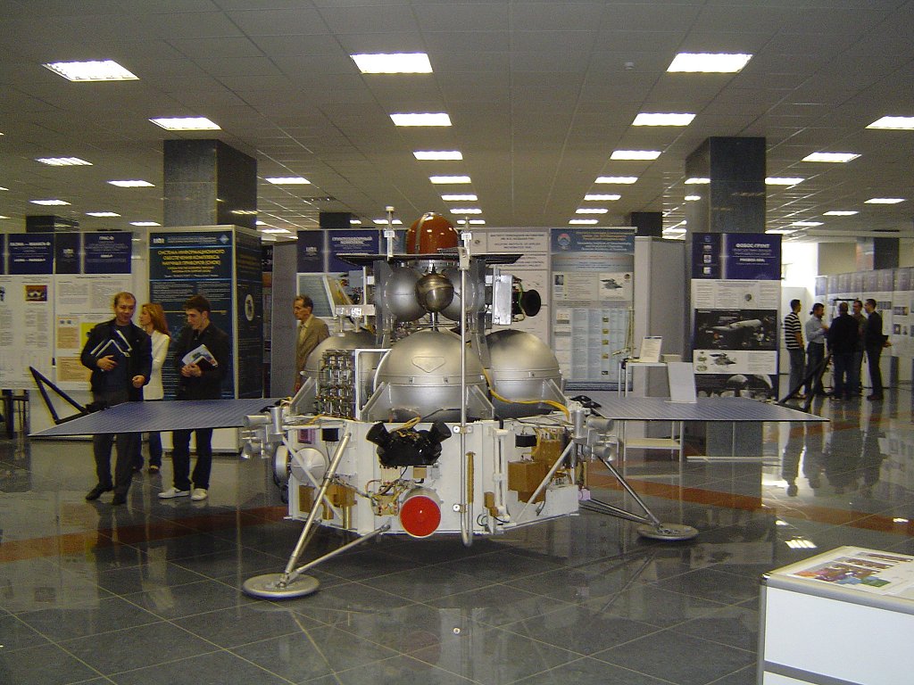

Come si vede in Figura 2 la Phobos-Grunt è tutt’altro che piccola! Con le sue 13 tonnellate di massa, infatti, è ad oggi la sonda interplanetaria più grande mai lanciata.

Un problema Software sicuramente è un qualcosa di gestibile, ma quando ci si aggiunge la difficoltà nelle comunicazioni il tutto diventa più difficile. Infatti un grosso problema che si sta ancora cercando di risolvere è costituito dai grossi serbatoi ancora pieni di propellenti che avrebbero dovuto essere espulsi una volta completata l’accensione per l’immissione nell’orbita di trasferimento. Purtroppo questi serbatoi sembra stiano bloccando le trasmissioni verso le antenne low-gain localizzate proprio nella stessa area della sonda. Fobos-Grunt, infatti, non è stata progettata per comunicare con la Terra prima dell’accensione e successivo spegnimento dell’ultimo stadio. Quindi se anche il problema Software fosse teoricamente risolvibile finchè non si riescono a ristabilire le comunicazioni non si va da nessuna parte…! 😕
Avevo memoria che, in realtà, Marte nel suo complesso avesse una sorta di cattivo ascendente sulle missioni più ambiziose e sbandierate di qualunque paese vi abbia provato e, una rapido sguardo su Wiki me ne ha dato conferma. Quelle che hanno avuto più successo sono state le missioni della nuova era NASA, faster, better, cheaper, comprese e soprattutto Spirit, Oppotunity, Odyssey ed Express (ESA) tutte lanciate con programmi e intenti apparentemente sottotono (rispetto a quelle fallite) e poi, invece proseguite e realizzatesi ben al di là di quanto inizialmente “dichiarato”. Che sia questa la strada da seguire? Zitti zitti, facendo finta di nulla e dichiarando piccolissime ambizioni, portare una colonia di “asimo” su marte? Sa mai che Marte stia a sentire…
Mi spiace per i simpatici progettisti russi, ma se le cose stanno così allora bisogna dare loro una bella tiratina d’orecchie: se i serbatoi bloccano le comunicazioni con le antenne, allora il problema non è dell’incolpevole software ma è un errore di progetto.
Lo so che a posteriori è facile dire “dovevano prevederlo”, ma in un sistema così complesso già a livello di progettazione si devono coprire tutte le ipotesi possibili di funzionamento e di malfunzionamento: non ha senso che le comunicazioni siano interrotte perché c’è un’ostruzione davanti alle antenne riceventi!!!
Tutte queste procedure di analisi DEVONO essere previste ed effettuate all’inizio ed in corso d’opera: da questo punto di vista alla NASA, ma anche all’ESA sono un tantinello più esperti…
In questo caso dunque non si tratta di un problema software ma di un problema sistemistico.

Erano previste due antennone paraboliche da 64 e 70 metri per il collegamento con la sonda, una volta partita alla volta di Marte: si tratta di antenne adattissime quando la sonda è a grande distanza e non ha spostamenti laterali grandi rispetto all’allontanamento dalla Terra. Viceversa con la sonda in orbita terrestre è impossibile il tracking della stessa, che passa in meno di un secondo nel cono di visibilità delle antenne…
L’unico altro sistema in grado di colloquiare con la sonda è quello di Baikonur, ma anche qui la situazione non è rosea in quanto il passaggio della sonda dura meno di sette minuti e proprio a causa della velocità, è presente un notevole effetto doppler nella rice-trasmissione dei segnali da e verso la sonda…
Un tentativo che hanno fatto insieme ai tecnici dell’ESA è stato di allargare il cono di visibilità, riducendo così la potenza di trasmissione, ma… il personale tecnico di Baikonur ha detto che non avevano avuto tempo di impratichirsi con eventuali collegamenti (d’emergenza) e non avevano testato tutto il sistema…
qui altro che tiratina d’orecchie: sarebbe d’obbligo il licenziamento in tronco dei responsabili che avevano pianificato le attività! 😯
Comunque non appena la sonda è arrivata in vista di Baikonur i tecnici si sono affrettati a inviare comandi, ma non hanno ricevuto alcun segnale dalla stessa, anche perché non avevano ricevuto i dati di posizione della sonda da parte del team dei paraboloni… 😡
insomma un pasticciaccio brutto con rimpallo di responsabilità (quasi all’italiana, oserei dire!) e solo al terzo passaggio sono finalmente riusciti a sentire la sonda.
Sono state pure allertate altre stazioni radio dell’ESA, del CNES, a Kurou e a Perth, fornite dei dati di posizione della sonda e del codice da inviare, ma finora è successo poco o niente.
In definitiva qui si parla di negligenze di fondo da parte dei responsabili, come avevo già detto nell’altro commento… tra l’altro non vengono mai citati i serbatoi! 😕
