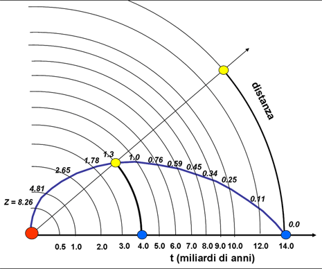

Rappresentazione a due dimensioni del Cono di Luce relativo al nostro passato
Figura 1. Rappresentazione a due dimensioni del Cono di Luce relativo al nostro passato – ingrandisci

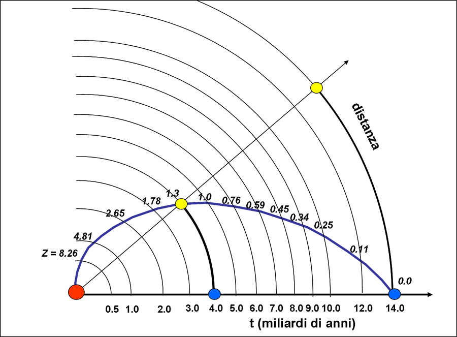

La Fig. 1 illustra l’evoluzione dello spazio-tempo a partire dal Big Bang. Lo spazio è però considerato a una dimensione ed è rappresentato dalle conferenze concentriche che si allargano sempre più a causa dell’espansione dell’Universo. Il tempo scorre invece in senso radiale. La posizione della Terra è rappresentata dalla sferetta blu e l’asse orizzontale descrive il nostro tempo (NON è una posizione privilegiata, dato che qualsiasi retta che parta dal Big Bang può essere considerata asse delle ascisse). Lo spazio invece varia da momento a momento e le distanze possono essere misurate solo su queste circonferenze. Facciamo molta attenzione a questo dato di fatto che spesso comporta facili confusioni. Il sistema di coordinate si riferisce a un’asse fisso (tempo) e a uno mobile e circolare (spazio). Ripeto: “Il tempo si misura lungo l’asse orizzontale o lungo qualsiasi retta che parta dal Big Bang. Le distanze nello spazio si misurano lungo le circonferenze”.
Se non ci fosse espansione e potessimo bloccare lo spazio (ad esempio quello relativo a 4 miliardi di anni dopo il Big Bang), tutte le misure di distanza sarebbero senza ambiguità e si ricondurrebbero a quelle descritte all’inizio dell’articolo. Saremmo in un sistema di riferimento con un’asse orizzontale fisso (tempo) e un asse “circolare” anch’esso fisso (spazio relativo alla circonferenza di raggio 4 miliardi di anni). Purtroppo (o per fortuna?) lo spazio, invece, si espande.
Per facilitare i calcoli che stanno dietro alle figure ho considerato l’età dell’Universo uguale a un numero intero, cioè 14 miliardi di anni. Tuttavia, è solo una semplificazione, ma nulla cambierebbe se lo ponessimo uguale a 13.7 miliardi anni o quello che volete: cambierebbero solo certi “numeri” che troveremo in seguito…
La linea curva, che parte dal Big Bang e giunge fino a noi, rappresenta il CONO DI LUCE relativo al nostro passato, ossia tutto ciò che noi riusciamo a vedere oggi. Per il momento tralasciamo i numeri scritti vicino al CONO DI LUCE: ci torneremo più avanti. Cerchiamo, allora, di costruire questa linea curva che ovviamente si ripete tale e quale, ma ribaltata, sotto all’asse del tempo. Per farlo dobbiamo seguire il movimento della luce a partire da un certo punto-oggetto la cui luce ci raggiunge oggi. Partendo dal Big Bang (TEORICAMENTE sempre visibile) avremmo il cono completo. Non ci si può sbagliare, perché il CONO DI LUCE del nostro passato al tempo odierno è UNO e UNO SOLO. Consideriamo la Fig. 2 e cominciamo a studiare la luce inviata 4 miliardi di anni dopo il Big Bang dalla $galassia$ rappresentata dalla sferetta gialla.

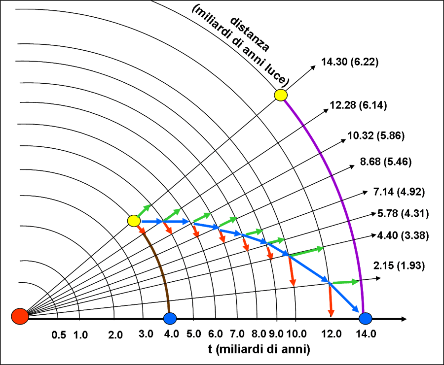

Figura 2. Costruzione del Cono di Luce e definizione delle distanze
Figura 2. Costruzione del Cono di Luce e definizione delle distanze – ingrandisci
Essa, ovviamente si dirige verso di noi nello spazio relativo a quell’istante temporale e viaggia lungo la freccia rossa. Se non ci fosse espansione essa ci raggiungerebbe senza “intoppi” e la distanza tra la $galassia$ e noi sarebbe uguale all’arco di cerchio marrone tra le sferette gialla e blu. Potrebbe essere espressa correttamente in anni luce, ossia in spazio percorso dalla luce per andare dalla sferetta gialla a quella blu. Purtroppo, però, mentre la luce descrive lo spazio indicato dalla freccia rossa, lo spazio si è espanso e dopo un miliardo di anni è diventato una circonferenza con un raggio maggiore. La luce è costretta, quindi, a viaggiare anche lungo la freccia verde (che rappresenta l’espansione dello spazio). Come conseguenza il suo moto sarà descritto dalla freccia blu (somma di due vettori).
Andando avanti nel tempo, è facile costruire la linea formata da tutti i segmenti blu fino a che -finalmente- la luce giunge fino a noi nella posizione che occupiamo OGGI (ossia 14 miliardi di anni dopo il Big Bang). Nota: per non sbagliare conviene disegnarla andando a ritroso e partire da OGGI e arrivare fino all’oggetto al tempo t = 4 miliardi dopo il Big Bang. Non potremmo fare errori, in quanto l’unico oggetto visibile oggi, la cui luce sia partita 4 miliardi di anni dopo il Big Bang (ossia 10 miliardi di anni fa) è individuato SOLO e SOLTANTO dalla sferetta gialla (o da quella che otterremmo ribaltando la figura rispetto all’asse del nostro tempo).
Qual è allora la vera distanza percorsa dalla luce? Non è ovvio rispondere, come potete facilmente vedere. La traiettoria descritta in funzione del tempo è l’insieme dei segmenti blu, ma la distanza deve essere misurata nello spazio (ossia, lungo una circonferenza). Sì, ma quale? Quello di 4 miliardi di anni dopo il Big Bang (arco marrone) o quello di oggi (arco viola)? Entrambe sono giuste, ma differiscono di molti anni luce tra loro. Forse sarebbe meglio usare un valore medio? No, no, sarebbe comunque sbagliato.

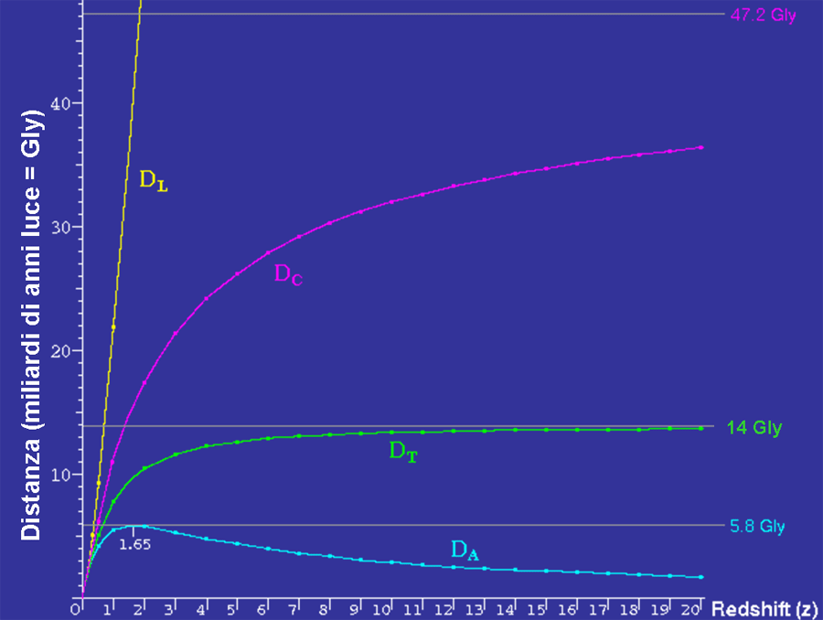

L’andamento di queste quattro distanze in funzione del $redshift$ z è riportato in Fig. 4. Per come sono state definite è abbastanza ovvio che per oggetti relativamente vicini a noi ($redshift$ minori di 0.1) e relativamente vicini nel tempo (un paio di miliardi di anni) le quattro distanza coincidono tra loro.
Differenze tra vari tipi di distanza in funzione del redshift
Figura 4. Differenze tra vari tipi di distanza in funzione del $redshift$ – ingrandisci
