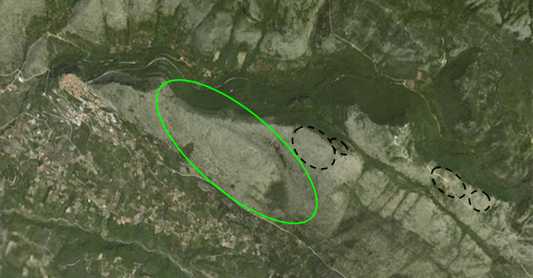

Visione satellitare del cratere principale
Fig. 1: Visione satellitare del cratere principale (astroblema o bacino). Nei cerchi tratteggiati, altri probabili crateri da impatto secondari – ingrandisci
Il cratere da impatto scoperto si trova a quota media di 706 metri s.l.m. Oltre al cratere principale, sono stati rinvenuti, al lato Est-Nord-Est, altri quattro crateri/depressioni secondari di piccole dimensioni, di questi solo uno è stato studiato in modo particolare.
Il cratere principale presenta una forma semplice, è formato da una doppia depressione entrambe a forma d’ellisse. In particolare l’ellisse più esterna, poco marcata, ha le seguenti dimensioni: lunghezza asse maggiore 1800 metri, lunghezza asse minore 600 m. All’interno di questa prima elisse, si trova un’altra ellisse, di forma pressoché “perfetta”. Le sue dimensioni sono: lunghezza $asse maggiore$ 920 metri, lunghezza asse minore 400 metri; l’$asse maggiore$ ha la direzione NW-SE. L’area del cratere è di 290 000 mq.
Dai rilievi nell’area del cratere, si evince che esso è privo di scarpata morfologica ad ovest, a nord e a sud, dove il cratere si raccorda dolcemente con il primitivo versante; evidentemente, l’azione modellatrice, operata negli anni dalle acque, dal vento, dalla neve ed altri fattori esogeni hanno cancellato la primitiva forma, indice di un impatto non avvenuto di recente [Fig. 1].
Lungo il tratto dell’orlo (lato est) di uno dei crateri secondari, sono stati trovati diversi frammenti ferrosi sia in schegge sia in piccoli frammenti che risultano “cementati” o “penetrati” nella roccia calcarea [Fig. 2]. I frammenti ferrosi presentano una patina di ruggine e fatti analizzare in laboratorio risultano contenere Fe e Ni. Questo fa presumere che quasi certamente si tratti di un meteorite avente composizione prevalentemente metallica.

    chi volesse vedere il cratere su google erath, basta che vada a “castelcivita” (in Campania) e guardi alla sua destra nella zona senza vegetazione. salterà subito all’occhio. Oltretutto fa parte di un parco naturale (Monti Alburni) e quindi ha buone garanzie di essere tutelato. E potrebbe essere un bello sbocco per il paese. Raggiungerlo è un’impresa per il terreno ripido e per le molte vipere che vi risiedono… Forse si potrà chiedere di fare un sentiero più agevole.

  16. Ciao ai lettori di Astronomia.com, sono il Geologo Francione Giuseppe lo scopritore e lo studioso del probabile cratere da imapatto rinvenuto alla località “Celadonna” del Comune di Castelcivita (Salerno).
    A chi fosse interessato vedere da foto satellitare il cratere si può collegare sul “Sito Cartografico Nazionale”.
    L’accesso a questo sito è gratuito e ha una risoluzione molto più dettagliata di Google Map (provate per credere).
    Vi fornisco anche le coordinate geografiche del cratere: Latitudine 40° 29′ 18,87″ Nord – Longitudine 15° 15′ 19,44″ Est. Altezza sul livello del mare 706.
