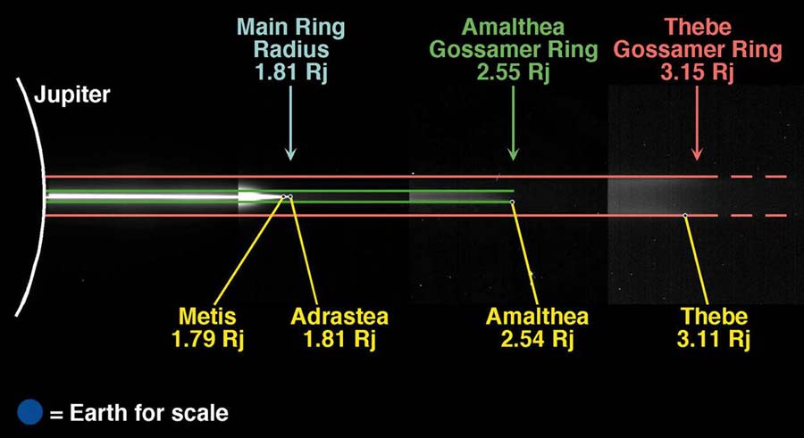

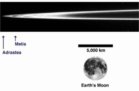

dettagli dell’anello principale
Fig.2: L’anello principale di Giove, con la posizione dei due satelliti che lo formano e la nostra Luna, inserita per dare un’idea delle dimensioni.
Segue poi l’anello Gossamer confinato esternamente dal satellite Thebe che orbita ad una distanza di 222000 km dal centro del pianeta. Il satellite ha dimensioni relativamente più grandi (circa 100 km) e crea la povere che si propaga verso l’interno. A 181300 km da Giove si inserisce Amalthea (190 km in diametro) che aggiunge un nuovo anello. Ma è interessante vedere come questi anelli differiscano nel loro spessore (figura 3)

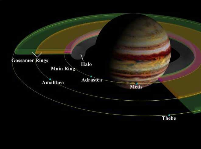

Lo spessore dei vari anelli
Fig. 3: Lo spessore dei vari anelli può essere illustrata da questo mosaico di immagini. Come si può notare essa è composta da 4 parti. Quella più interna ha luminosità standard. La seconda (con l’anello principale) è stata accentuata di 10 volte. La terza (anello Gossamer di Amalthea) di 30 volte, la quarta di ben 260. Ciò per poter renderli visibili tutti gli anelli in modo chiaro. Come si vede l’ultimo è il più ”spesso”. Ovviamente nella prima immagine si vede solo la parte centrale dell’anello Halo (la parte finale è ancor meglio visibile nella seconda immagine); nella seconda immagine non si riesce a vedere l’anello di Amalthea (troppo debole) e nella terza quello di Thebe (estremamente più debole). In basso a sinistra vi è la Terra per avere un’idea delle dimensioni.

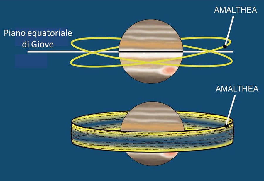

Oscillazione delle orbite di Amalthea e Thebe
Figura 4 – ingrandisci
Perché vi è questa differenza? Per capirlo basta pensare che le orbite di Amalthea e di Thebe subiscono una continua oscillazione attorno al piano equatoriale di Giove dovuta a piccole perturbazioni dinamiche. La figura 4 mostra questa situazione: in parole povere, la danza sopra e sotto al piano equatoriale produce e confina le particelle non su un disco piatto, ma su una specie di ciambella di spessore non trascurabile. Anche per le strutture dovute alle micro meteoriti, le particelle che le compongono sono estremamente piccole: non più di un micron (un millesimo di un millimetro) e vivono non più di un essere umano. Nella immagine che segue (figura 5) sono riportate le immagine dei quattro satelliti che contribuiscono “pesantemente” a creare ed a mantenere gli anelli di Giove

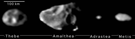

Thebe, Amalthea, Adrastea e Metis
Figura 5
Qualcuno potrebbe giustamente chiedere: “ma se questi satelliti sono così vicini a Giove perché non vengono completamente distrutti dalle forze mareali, come probabilmente capitò al satellite di Saturno che diede origine agli anelli più importanti?”. In realtà ameno due di loro (i più vicini) sono all’interno del famoso Lobo di Roche, dove tali forze superano quelle di stato solido, ossia quelle che tengono unita la materia. La risposta è semplice: sono troppo piccoli per la massa di Giove. Così piccoli che la differenza tra la forza di gravità nella parte più vicina a Giove e quella più lontana è trascurabile. Essere piccoli a volte conviene … D’altra parte lo stesso capita anche per i vari “pastori” del sistema di Saturno. Vale la pena ricordare che Adrastea e Metis sono così vicini che il loro periodo di rivoluzione attorno a Giove è più corto del periodo di rotazione del pianeta. Metis riesce a fare il giro di Giove in solo 7 ore!! Che spettacolo sarebbe andarci per un weekend …
