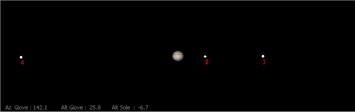

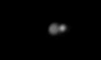

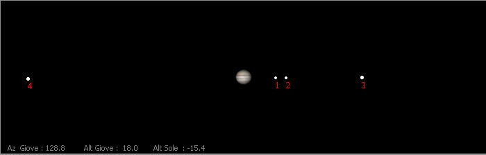

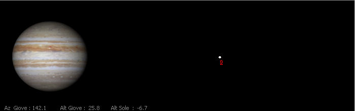

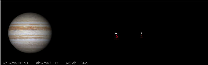

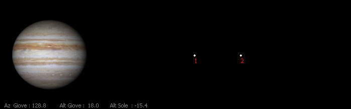

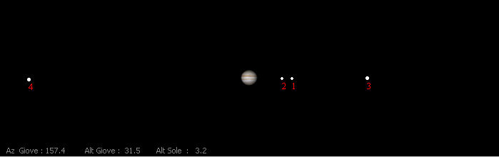

In breve, il giorno 14 maggio si verificherà l’occultazione del satellite Europa da parte dell’altro $satellite$ Io, entrambi facenti parte del gruppetto di satelliti di Giove facilmente visibili anche con un binocolo (posizionato su di un supporto stabile, però!).
Ecco che dunque dalle ore 5:13 alle 5:18 (legali, del nostro orologio) il $satellite$ Io occulterà Europa: possiamo vedere nelle tre foto (foto 1, foto 2 e foto 3, realizzate con un mio programma che presenterò nel prossimo articolo), la configurazione dei 4 satelliti galileiani alle 4:15, alle 5:15 ed alle 6:15. Nella altre tre foto (foto 4, foto 5 e foto 6) vediamo invece un ingrandimento della parte di cielo dove viaggiano Io ed Europa.
Con un binocolo od un piccolo telescopio si potrà vedere l’inesorabile avvicinamento dei due satelliti che ad un certo punto si “fonderanno” in un unico punto di luce, per poi riallontanarsi gradualmente, scambiandosi di posto: il tutto in modo solamente apparente. Se invece avessimo a disposizione un telescopio molto potente, ecco che potremmo anche osservare il fenomeno nel suo splendore, così come ha fatto un astrofilo australiano con il suo “mostro” da 13 pollici, con un seeing non ottimale.

Attraverso un Software ho osservato questo evento e ho catturato delle immagini. Ecco, vi faccio vedere le immagini in questione: http://img51.imageshack.us/img51/238/occultazionediiosueurop.png Come vi sembrano?
Belle, non essere vago qui Stellarium lo usano tutti
somiglierà a una pizza…ma a me io piace tantissimo!!!! belle le immagini!!!

Avevo visto bene! Per avere una (quasi!) perfetta coincidenza degli orari degli eventi dei satelliti con gli istanti forniti da Stellarium, bisogna selezionare una certa impostazione, legata al cosiddetto “light time“. 😕
Vediamo intanto come si fa: lanciate stellarium e premete F4. Si aprirà la finestra di configurazione e nella tabella “Cielo” sulla destra trovate la casella “simula la velocità della luce” (beh, questa traduzione non è proprio ottimale, ma pazienza!): selezionatela, se non è già checkata! 😎
In questo modo si istruisce il programma a calcolare la posizione del pianeta nell’istante in cui la luce è partita da esso: il programma infatti calcolerebbe la posizione in un certo istante t (l’ora alla quale vogliamo vedere un certo evento), ma dato che ad esempio Giove si trova a circa 5 UA, ecco che la luce impiega più di 40 minuti ad arrivare a noi, per cui dobbiamo di nuovo calcolare la posizione per 40 minuti prima rispetto a “t”, ma in questi 40 minuti Giove si è ancora spostato nella sua orbita, per cui si innesca un processo iterativo, che richiede in soldoni il ricalcolo della posizione per più volte (ed il programma impiega leggermente più tempo per calcolare ‘sta benedetta posizione!), ma alla fine si ottiene una posizione nettamente più precisa! 😯 ❓ ❓ 😮
Per quelli che ancora sono svegli, 😉 dico che dunque in questo modo Stellarium può fornire una buona stima delle occultazioni, mentre non è in grado di simulare le eclissi, perché il software non è (ancora… 😉 ) in grado di proiettare graficamente l’ombra di un satellite sull’altro, come pure l’ombra della luna sulla terra in occasione delle eclissi di sole…
