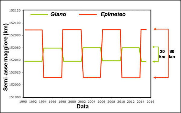

Figura 4. Variazione dei raggi orbitali nel tempo
Figura 4

    ma la figura 4 non mi convince troppo… 😯
    Non sarebbe più corretto vederle come delle fluttuazioni un po’ più sinusoidali, piuttosto che con un andamento quasi ad onda quadra?
    In effetti anche le forme d’onda disegnate nella figura hanno uno spettro di frequenza con le armoniche dispari di una sinusoide principale avente un periodo di circa 8 anni: già posso immaginare che ogni armonica superiore è legata ad una risonanza oppure alla semplice presenza di altri satelliti… O no?!
    E magari tale andamento dell’asse maggiore deriva da uno sviluppo in serie (di Fourier) di una soluzione del problema dei 3 corpi?!
    Oppure queste specie di onde quadre (trapezoidali) hanno effetti di overshoot molto più complicati?!
    Mi ricorda molto quello che succede ad un amplificatore al quale è applicata un’onda quadra in ingresso: date le non linearità dei componenti elettrici in uscita si ottengono onde quadre deformate nei “peggiori” modi possibili!

    direi che non è il problema dei tre corpi per varie ragioni. Innanzitutto le masse dei due oggetti piccoli sono comparabili e non esiste un solo corpo piccolo in balia di altri due. In altre parole, nel problema dei tre corpi un oggetto che è legato ad uno molto più massiccio viene perturbato da un terzo corpo, ma la massa del piccolo è comunque trascurabile. Qui invece no, perchè lui agisce violentemente sul secondo… Quindi direi proprio di no. E’ sicuramente di n corpi, in quanto sono sensibili anche al moto dei satelliti vicini e probabilmente sono in risonanza con qualcuno. Inoltre è un fenomeno temporaneo e di breve durata. E qui direi di rispondere alla seconda domanda. In realtà tutto avviene solo in vicinanza dell’ora x. Prima e dopo non subiscono perturbazioni reciproche. Non c’è un’onda continua, ma un brusco salto che avviene intorno ai 10000 km di distanza e quindi nella figura 4 non si può vedere. Al limite ci sarebbero un po’ di angoli smussati leggermente, niente di più… Non farei intervenire frequenze di ordine superiore…è solo uno scambio quasi repentineo che avviene in uno spazio temporale ristretto. Se ho capito bene la tua discussione …

    oops 😳 scusa la confusione che ho fatto… forse mi sono capito da solo nei miei ragionamenti! Era come se pensassi a voce alta, ricordandomi cose che avevo studiato miliardi di anni fa! Ma torniamo all’Astronomia!
    Hai ovviamente ragione: sono due satelliti piccoli rispetto ad una massa enorme che è Saturno (e già questo esclude i 3 corpi) ed in più c’è un’altra marea di satelliti “vicini” e “piccoli” più altri “lontani” e “grandi”… Insomma tutto meno che i 3 corpi, ma assolutamente “n corpi” e qui ovviamente mi fermo… E’ un argomento che mi intriga, ma che conosco veramente poco…
    Tornando dunque agli sbalzi che compiono i satelliti repentinamente, ribadisco la mia perplessità nel capire questo concetto…
    E’ una mia grossa limitazione: non riesco a vedere due satelliti che si scambiano le orbite… Devo studiarci un po’ su…
    Forse penso troppo al fatto che in natura (a parte nel mondo quantistico) nulla avviene per salti repentini, c’è sempre un passaggio graduale…

    in realtà non è proprio repentino. Ci mettono del tempo a scambiarsi orbita, ma irrilevante quando lo guardiamo nella scala di tempo delle orbite… Quando sono lontani seguono ognuno la sua orbita e quindi il grafico nella figura 4 è rettilineo. Poi iniziano a scambiarsi posizione e quindi riprendono su orbite diverse, ma con andamento rettilineo. Durante la maggior parte del tempo non si “sentono” per niente… Se no che magia è!!!! 😉

    Però torno al mio cruccio: l’onda trapezoidale… Ma non potrebbe essere che invece la variazione del semiasse maggiore sia continua (in controfase), con periodo 8 anni dove alla massima distanza dell’uno corrisponde la minima distanza dell’altro (si parla di un valore picco-picco di 80km e di 20 km, praticamente… un niente). A me proprio non va giù questa repentinità, che già è stata smussata, però 😉
    In pratica anche la luna ha un’orbita che definire stabile è un eufemismo: a cominciare da Brown fino alle ultime teorie più comunemente usate da “noi” calcolatori, non bastano migliaia di termini (funzioni del tempo e di altre cose sulle quali non mi dilungo, visto che sto scrivendo un articolo sull’argomento…) solo per modellare il fatto che tutti i suoi parametri orbitali (distanza, nodi, inclinazione, ecc ecc) variano lentamente ma inesorabilmente nel tempo.
    Per questo non mi sconvolgerebbe più di tanto il fatto che uno o due satelliti abbiano un semiasse maggiore variabile sinusoidalmente nel tempo, a causa dell’influenza di una sessantina di colleghi, un pianetone e magari (per il principio di azione-reazione) di una serie infinita di anelli corpuscolari.
    Enzo, mi sorge una domanda: come si è ottenuto il grafico di fig.4, chi l’ha generato? Se avessi la fonte mi tufferi subito a studiarla!
    Questo argomento mi sta appassionando sempre di più, ma l’onda trapezoidale proprio non riesco a digerirla… 😉 almeno per ora…
  11. ed ecco la domanda dell’ignorantona 😳 : cosa indicano le distanze rispettivamente di 20 (Giano) e 80 Km (Epimeteo)???? il resto dell’articolo mi sembra chiarissimo (magia del prof Enzo 😆 ) mentre @ pier mi piacerebbe capire di più della storia delle onde quadre… TENENDO BEN PRESENTE LA MIA IGNORANZA!!! la storia dei tre corpi invece me la cerco in giro,… sperando di non incappare in qualche spiegazione dal genere MSN ENCARTA 🙁

  12. i due valori di 20 e 80 km sono la differenza tra il minimo ed il massimo valore che hanno le distanze dei due satelliti dal centro di saturno.
    Giano ha una distanza massima che va tra 152040 km e 152060 km (con una differenza di appena 20km) , mentre per Epimeteo vanno da 152010 a 152090 km , con uno scarto di appena 80km.

    mi viene in mente un esempio bislacco, ma forse efficace per iniziare a spiegare la questione delle onde trapezoidali…
    Prendi un foglio di carta, impugna una matita con la mano con cui NON sai scrivere e traccia una linea orizzontale senza aiutarti con righelli o altri strumenti. E’ venuto fuori uno sgorbio no? Una riga che solo nelle lontane intenzioni voleva essere dritta.
    Ora prendiamo un pianeta (o un satellite, o una cometa, fa lo stesso) e consideriamo uno dei suoi “parametri” dell’orbita, ad esempio il semiasse maggiore: se hai problemi a seguirmi, ti prego, leggi prima articoli nostri, la guida, wikipedia, quello che ti pare, basta che hai presente quello di cui sto parlando!! 😉
    Se questo pianeta fosse l’unico di un sistema solare, senza interferenze esterne di altri pianeti, allora girerebbe intorno al suo astro con un’orbita ellittica e avrebbe un semiasse maggiore alquanto stabile, fisso nel tempo, proprio perchè non c’è niente o nessuno che lo può far cambiare. In prima approssimazione, se vogliamo vedere come varia nel tempo (ad esempio in 100 anni) allora avremmo un grafico fatto da una linea retta orizzontale.
    Ma dato che in natura tutto evolve, si muove, si modifica, si trasforma, ecco che anche se fosse l’unico pianeta, il grafico sarebbe come quello che hai disegnato tu, un po’ stortignaccolo, sbilenco, con bozzi qua e là, alquanto irregolare.
    Complichiamo ora le cose e prendiamo il nostro pianeta immerso in un sistema solare con altre influenze (perturbazioni) da parte di migliaia di oggetti piccoli e grandi, vicini e lontani.
    Che aspetto avrebbe ora l’andamento nel tempo, diciamo ora in 1000 anni, del semiasse maggiore?
    Prova a fare lo stesso “disegno” di prima, saltellando su un piede solo, con gli occhi chiusi, ascoltando musica assordante e con qualcuno che ti spintona allegramente. Cosa otterresti? Riesci vagamente ad immaginarlo? Un guazzabuglio scomposto, dove magari trovi qua e là dei sobbalzi dovuti al fatto che stai saltando, con un massimo in corrispondenza al momento in cui ti hanno spinta… Vero?
    Invece riusciresci ora ad immaginarti un modo di disegnare un andamento il più simile possibile alla fig.4? Senza aiuti, però! Con un foglio a quadretti faresti una bella onda quadra (tipo le greche che si trovano nell’architettura classica) tutta bella “squadrata”…
    Sono riuscito a spiegare cosa non mi quadra? (senza volerlo ho fatto un bel gioco di parole!) 😉
    In natura non ci sono cose che cambiano repentinamente, almeno non quelle artificiali! Ma nemmeno quelle!
    Un pallone che rimbalza su una parete cambia, sì, direzione di 90°, ma proprio perché c’è il muro… Prova a far fare alla palla una traiettoria ad angolo senza ostacoli… Mica ci riuscirai mai!
    Avrai sempre un andamento continuo nel tempo, con picchi e voragini, piani, falsipiani, ghirigori, ma mai con angoli, cuspidi, onde quadre…

    … e se fosse solo un discorso di grafica? cioè mi spiego il tempo riportato sull’ascissa è espresso in anni, se fosse espresso in mesi magari vedremmo un movimento più graduale…. magari ho scritto una str…omica ma… “io può” perchè sono ignorante 😆 😆 😆
  17. @Pier e Paola. e va bene risolviamo allora il problema delle onde e degli n-corpi (sarebbe facile eh?!). Pier ha in parte ragione e in parte un po’ meno… In realtà un’orbita non sarà mai perfettamente ellittica o circolare, come caso limite, perchè non esiste una traiettoria kepleriana in natura. Basta un “terzo corpo” a creare perturbazioni, figuriamoci in un caos come quello di Saturno. Allora dobbiamo cercare di andare ad approssimazioni successive e qui ha ragione Paola, dicendo che molto dipende dalla scala del grafico.
    Se il satellite fosse uno, benchè perturbato, la sua traiettoria nella figura 4 sarebbe rettilinea in prima approsimazione. Per vedere l’onda di Pier legata alle variazioni a LUNGO PERIODO, dovremmo andare nel sottile. Per lo scopo del fenomeno che ci interessa potremmo benissimo considerarla rettilinea (ossia un cerchio perfetto, eccentricità uguale ad 1).
    Mi costringete a complicare adesso….
    Ben altra cosa sono le variazioni a BREVE PERIODO, legate al moto dei 3 o n corpi che volete. In questo caso i due satelliti si disturbano continuamente e sono disturbati dagli altri “rompiscatole”. Normalmente però le oscillazioni a breve periodo si possono eliminare passando a quelli che negli asteroidi si chiamano ELEMENTI PROPRI, ossia purgati dagli effetti periodici perturbativi.
    La vera figura 4 sarebbe come questa:
    http://www.orbitsimulator.com/gravity/articles/janus.html
    Come vedete le mie linee sono una media (ma non è esattamente così) della continua sinusoide dovuta alle variazioni a breve periodo. Dato che a noi interessa soltanto la perturbazione più grande (quella del cambiamento orbitale) possiamo benissimo utilizzare il valore senza oscillazione, senza commettere errori quantitativi (è come se lavorassimo nello spazio degli elementi propri….ma qui le cose si complicherebbero davvero…). E allora fatemi dire ancora una cosa, che avevo cercato di svicolare…
    In realtà quando i due satelliti sono vicini, si può eliminare tutto il resto (altri satelliti) e vedere il sistema come un 3 corpi momentaneo (anche se hanno massa comparabile, la simulazione numerica funziona benissimo). In questo modo si risolve numericamente (attenzione non analiticamente) il problema di scambio orbita (le altre perturbazioni sono di un ordine inferiore). Dopo di che, il problema torna degli n corpi, perchè il satellite “nemico” ha un effetto confrontabile a quello di tutto il resto.
    Spero di aver aggiunto qualcosa e non di aver complicato…. Non vorrei spaventare gli altri lettori.
    Cara Paola il problema dei tre corpi è semplicissimo da esporre, ma difficilissimo da risolvere. Anzi, impossibile tranne che in casi molto particolari come quello dei punti lagrangiani (asteroidi troiani).
    Caro Pier spero che la tua funzione a scalino ti lasci un po’ tranquillo adesso…o non ancora?

    Il grafico che hai indicato nel sito “orbitsimulator” è proprio quello che mi sarei aspettato!!! 😉 E giuro che non l’avevo mai visto, dato che di questa questione dei satelliti co-rotanti ne avevo sentito parlare solo di striscio, ad esempio del fatto che hanno un’orbita a ferro di cavallo (fatto che fa confondere ulteriormente le idee dato che è solo una rappresentazione… che però è abbastanza lontana dalla realtà di ciò che succede).
    In effetti avevi affettato un po’ troppo i picchi!! 😉 😯 😆
    Tra un amplificatore e migliaia di trapezi, quello che cercavo di dire è che in natura si trovano spessissimo queste piccole oscillazioni che però sono molto importanti: nel campo dell’audio (il nostro STEREO di casa o l’impianto hi-fi della macchina) queste oscillazioni sono del tutto deleterie, danno suoni sgradevolissimi, metallici ad alta frequenza e devono essere opportunamente filtrate (tagliate!!) con tecniche e componenti costosi. Ecco perché un ottimo impianto stereo costa tanto!
    Ora posso dormire sonni tranquilli: l’armonia degli anelli di Saturno mi suonava distorta con questi cavolo di trapezi… Ora è tutto tornato tranquillo!!! 😉
