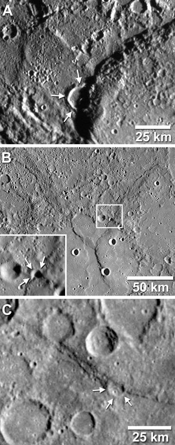

Sei dei lavori riferiscono i risultati delle analisi della superficie del pianeta – colori, mineralogia e morfologia del terreno. Ad esempio, questa immagine a colori rivela l’evidenza di bocche vulcaniche lungo i margini del bacino Caloris, uno dei più grandi e più giovani crateri da impatto del sistema solare.

“Mettendo insieme i dati del Mariner 10 e del MESSENGER, gli scienziati hanno potuto ricostruire la storia geologica complessiva del bacino Caloris,” dice James Head della Brown University, primo autore di una delle pubblicazioni di Science. “Il bacino si formò dall’impatto di un asteroide o una cometa durante il primo miliardo di anni della vita del sistema solare, un periodo di intensi bombardamenti meteoritici.
Come nel caso dei mari della luna, il bacino venne riempito dai flussi di lava prodotta dalla attività vulcanica che seguì. Il vulcanismo è responsabile del materiale rosso e relativamente leggero nelle pianure interne inframmezzate da più recenti depositi da impatto.”
La scoperta di bocche vulcaniche attorno a Caloris pone fine a un vecchio dibattito tra i planetologi sull’origine delle levigate pianure di Mercurio, come l’interno del bacino Caloris. La causa è senz’altro la lava.

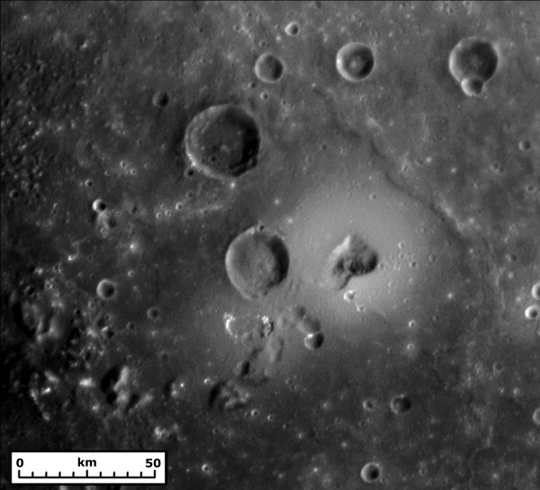

A destra: accanto al bordo del bacino Caloris, una ampia, liscia struttura a forma di cupola o di scudo che si pensa essere un vulcano. L’alone brillante che circonda la depressione a forma di fagiolo è probabilmente un deposito di una eruzione vulcanica esplosiva. Gentile concessione di Science/AAAS

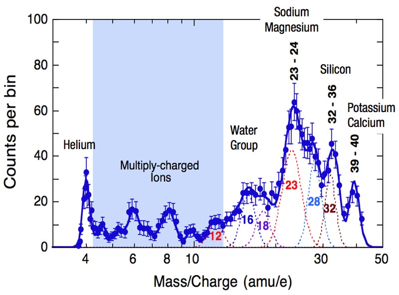

Un’altra significativa sorpresa scientifica riguarda la magnetosfera del pianeta – la bolla di magnetismo che lo circonda. Thomas Zurbuchen della University of Michigan spiega: “L’atmosfera di Mercurio è zeppa di particelle ionizzate di tanti tipi], sia atomiche sia molecolari. Questa “nebulosa al plasma” presenta una complessità maggiore e una composizione più diversificata rispetto al toro di plasma di Io nel sistema gioviano.” La composizione della $nebulosa$ non corrisponde a quella del vento solare, il che fa pensare che questo materiale provenga dalla superficie del pianeta. L’incontro ravvicinato della sonda ha permesso di osservare per la prima volta la composizione della superficie di Mercurio.
Composizione dell’addensamento di plasma rilevato su Mercurio
A destra: I dati dei sensori FIPS di MESSENGER rivelano la composizione della $nebulosa$ di plasma di Mercurio. Per gentile concessione di Science/AAAS
