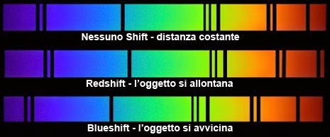

L’Effetto Doppler si applica a qualsiasi tipo di onda; nel caso della luce, la sua conseguenza osservabile è un redshift (spostamento verso il rosso) delle righe spettrali se la sorgente si allontana, e un blueshift (spostamento verso il blu) quando si avvicina.
Redshift e Blueshift
Sopra: esempio di spostamento verso il rosso o verso il blu delle righe di assorbimento
