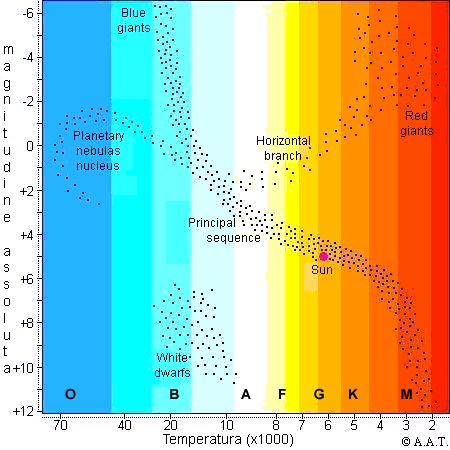

Diagramma HR
Diagramma HR – ingrandisci
Oh, sii una ragazza gentile, baciami, Serena”. Questa frase non è una citazione presa dal copione di una fiction, ma un’espressione che gli studenti anglosassoni memorizzano per ricordare la classificazione stellare di Harvard. Infatti, tradotta in inglese, suona come “Oh Be A Fine Girl, KISS Me,SeReNa”. Le lettere evidenziate corrispondono alle classi spettrali e ci si domanda subito perché complicarsi la vita e non usare l’ordine alfabetico, ma soprattutto, cos’è una classificazione spettrale?
Le stelle hanno diversi colori, dimensioni e composizioni chimiche ed il colore è un’indicazione della loro temperatura superficiale: pensate all’azzurro della fiamma ossidrica rispetto alle braci rossicce di un fuoco che si raffredda. La misura quantitativa delle varie componenti di questo colore la si fa con lo spettroscopio, uno strumento che separa la luce che lo colpisce nelle sue componenti come avviene per un arcobaleno. Quello che si osserva in pratica è una successione di righe e bande chiare e scure che vengono chiamate di emissione e di assorbimento.
La prima classificazione stellare venne redatta da padre Angelo Secchi che nel XIX secolo, utilizzando degli spettroscopi applicati ad un modesto telescopio di 24 centimetri, osservò pazientemente gli spettri di 4 mila stelle ordinandoli, in quattro categorie chiamate tipi, in funzione del colore: azzurre, gialle, arancioni e rosse, dalle più calde alle più fredde. Più avanti si pensò di basarsi non più sull’osservazione diretta all’oculare dello spettroscopio applicato al cannocchiale, ma sulla fotografia e migliaia ne vennero realizzate sia nell’emisfero settentrionale che in quello meridionale.
La classificazione finale fu redatta presso l’Osservatorio di Harvard da Anne Cannon; fra il 1911 ed il 1915, dopo aver analizzato ben 225 mila stelle fino alla decima magnitudine, stabilì i criteri di classificazione, ancora oggi utilizzati. Essa è basata sulla presenza e sull’intensità di determinate righe o bande che sono condizionate dalla temperatura: le classi spettrali sono ordinate secondo le variazioni progressive dei caratteri dello spettro a righe, risultando come quello di Secchi, ordinato secondo la temperatura superficiale.
Inizialmente si utilizzò l’ordine alfabetico che successivamente raggiunse il seguente ordine: O, B, A, F, G, K, M, S, R, N, la classe O comprende le stelle di più alta temperatura, quelle che appaiono azzurre, mentre la classe M raggruppa le rosse di più bassa temperatura e le R, N sono giganti al carbonio. Il disordine è dovuto al fatto che la classificazione definitiva, inserita nel catalogo “Henry Draper catalogue of Stellar Spectra”, ha subito varie modifiche rispetto a quella iniziale: alcune classi sono state soppresse ed altre invertite di posizione.
