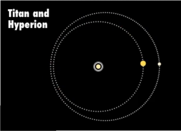

Titano e Iperione
Iperione orbita attorno a Saturno su un’orbita ellittica in modo da trovarsi all’afelio quando è in congiunzione con Titano. L’unico modo per sopravvivere ai bordi del caos.
