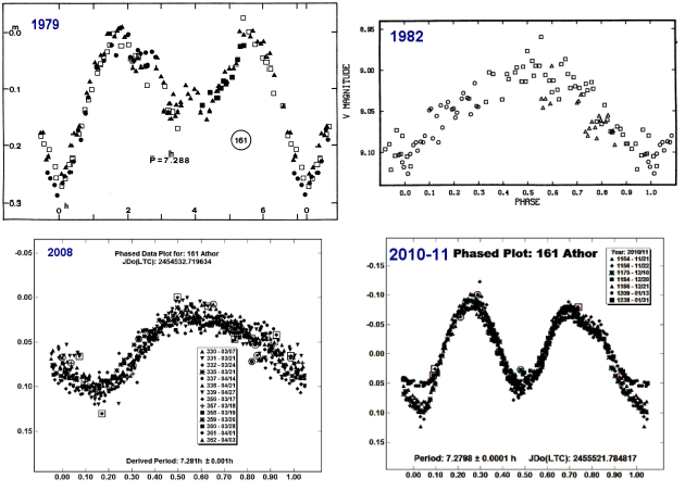

Nel corso degli ultimi trent’anni l’asteroide di fascia principale 161 Athor è stato osservato in diverse opposizioni e da diversi osservatori. Le curve di luce acquisite, pur continuando a mantenere uno stesso periodo di rotazione, mostrano degli andamenti molto diversi tra di loro. Si passa da un aspetto bimodale (due massimi e due minimi per ciclo) di grande ampiezza ad un aspetto monomodale (un solo massimo e minimo per ciclo) con ampiezza molto ridotta.
Queste notevoli variazioni della curva di luce denotano anche delle diverse configurazioni geometriche e di illuminazione dell’asteroide e rappresentano quindi la condizione ideale per poter avviare uno studio sull’orientamento dell’asse di rotazione, sul periodo siderale (il periodo di rotazione rispetto alle stelle fisse) e sull’aspetto morfologico, avvalendosi del processo di inversione delle curve di luce.

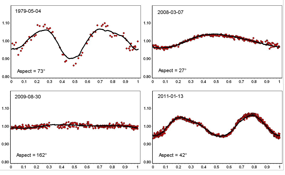

Per l’inversione ho utilizzato il software MPO LCInvert v.2.4che implementa gli algoritmi ed il codice originale di Mikko Kaasalainen e Josef Ďurech, artefici di queste tecniche.
Lo studio mostra due possibili soluzioni all’orientamento del polo, una a (350°, -6°) e l’altra, simmetrica rispetto alla prima, a (170°, 4°) rispettivamente per la longitudine e la latitudine eclittica, entrambe con un periodo siderale di rotazione Psid = 7.280087 h ± 0.000005.
Le curve di luce sintetiche ottenute dal modello corrispondono molto bene con i dati osservati.
