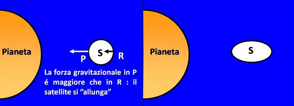

Definiamo con parole semplice che cosa si intende per forza di marea. Per far ciò immaginiamo di portare un satellite abbastanza vicino al suo pianeta (di dimensioni decisamente più grandi). Il punto del satellite più vicino al pianeta subirà un’attrazione gravitazionale da parte di quest’ultimo maggiore di quella che si riscontrerà nel punto più lontano (fig.1).
Questo fatto risulterà ovviamente non trascurabile se le dimensioni del satellite non saranno irrisorie rispetto alla distanza dal pianeta. La differenza di forza gravitazionale tenderà ad “allungare” la forma della luna sempre di più, mano a mano che ci portiamo in prossimità del pianeta. In altre parole, se l’orbita è perfettamente circolare, la forma di un satellite dipende solo dalla sua distanza dal pianeta (fig.2).

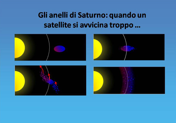

Se dovessimo esagerare, però, le cose diventerebbero critiche. Andando troppo vicini, la forza di marea (ossia la differenza tra le forze gravitazionali applicate ai due estremi) potrebbe diventare così forte da superare la forza di coesione della materia ed il satellite potrebbe disintegrarsi. Probabilmente questo è quello che è capitato all’atto della formazione degli anelli di Saturno, quando uno o più satelliti si sono spinti troppo vicini al loro “padrone” (fig.3).

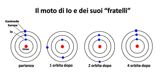

Ma rimaniamo vicini a Giove ed andiamo a vedere cosa succede sul primo dei grandi satelliti galileiani. Se Io descrivesse un’orbita perfettamente circolare, assumerebbe una forma abbastanza allungata (ovviamente tutto va inteso in modo relativo e le varie figure ingigantiscono tutto per comodità di spiegazione), ma questa sarebbe sempre la stessa, non cambiando la distanza dal gigante gassoso. Il problema è che Io non è solo, ma accompagnato nel suo continuo viaggio attorno a Giove dai suoi fratelli più esterni, soprattutto Europa e Ganimede (i più vicini).

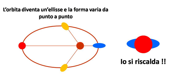

I periodi orbitali dei tre oggetti sono tali da far assumere la stessa posizione geometrica al sistema con periodicità costante (fig.4). Questo fatto comporta che a volte Io viene leggermente allontanato da Giove ed a volte viene avvicinato. Le masse dei suoi fratelli infatti sono piccole, ma non del tutto trascurabili. La loro gravità può attirarlo verso l’esterno o verso l’interno a seconda delle reciproche posizioni. Questo gioco gravitazionale costringe Io a rivolvere lungo un’orbita che non è perfettamente circolare, ma leggermente eccentrica. Il che però vuole anche dire che la sua distanza da Giove varia in modo continuo, da un valore massimo ad uno minimo.
Come si era detto precedentemente, a seconda della distanza dal pianeta varia anche la forma per effetto mareale. Ne consegue che la forma di Io passa da essere quasi sferica ad essere più allungata (fig.5). E’ come se il satellite continuasse a comprimersi ed a stirarsi. Questo “tiramolla” causa dei forti attriti interni che portano al riscaldamento della materia. E’ come quando ci si strofina le mani una con l’altra e si sente subito caldo. Per concludere, l’interno di Io rimane fuso per gli effetti della forza di marea (variabile continuamente).
